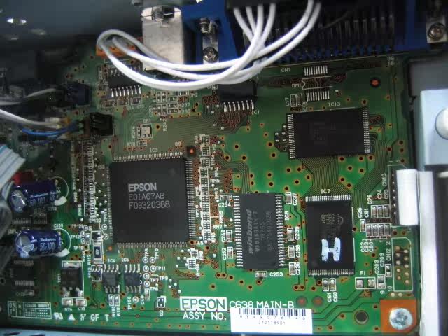

EPSON 300K+II 电力版本,此版本被阉割:(这个机器主要用在电力设备上的)
1厚纸检测,就是纸张距离调节杆那个传感器,多层拷贝靠这个传感器来检测。
2去掉了并行接口。
3去掉了使用单页纸这个功能,也就是说只能打印连续纸。
现在我们把这些功能逐个加上
步骤: 1 拆下主板 ,焊接上被阉割掉的传感器座子,CN5-BLUE  CN6-YE,CN7-RED ,把阉割掉的并行接口          焊接上
       2 用风枪吹掉FLASH S29SL008D  ,写入完整版的固件文件,完整版本固件我已经提取出去了,附件提供 ,写完焊接回主板,主板安装回去
       3 加上阉割的传感器机器连线,加上连续纸单页纸的扳手开关。大功告成。
现在这个机器就和市面销售的300K+II一样了。
本来上图的,但是传了几次传不上去,明明说限制2M,我只传了一个不到500K的,就说超过容量了。
阉割板
已经加上并口了

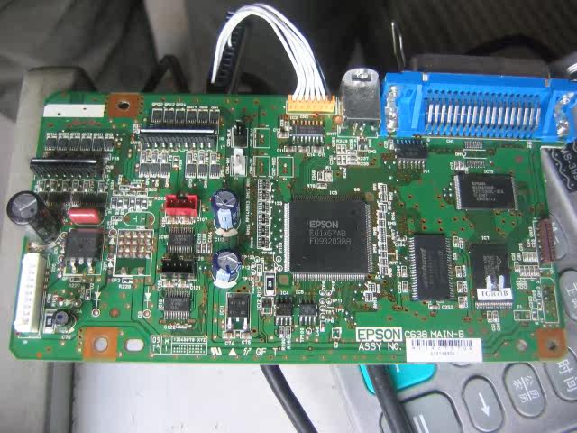

作者: shuqiguo    时间: 2010-8-22 14:01
重写FLASH 后装上机

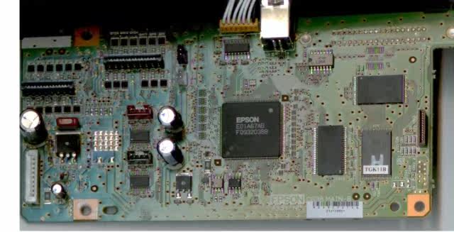

作者: shuqiguo    时间: 2010-8-24 18:33
你要阉割版的程序干么啊?可以提供啊,我也读出来了。
就是用的580U读出来的啊,没有金刚钻,这活干不了啊。

作者: shuqiguo    时间: 2010-8-25 08:09
阉割版本的固件,要的人拿去。我不知道这个有啥用。
TGK11B.rar
195.73 KB, 下载次数: 5, 下载积分: 下载分 -2 分, 下载 1 次
