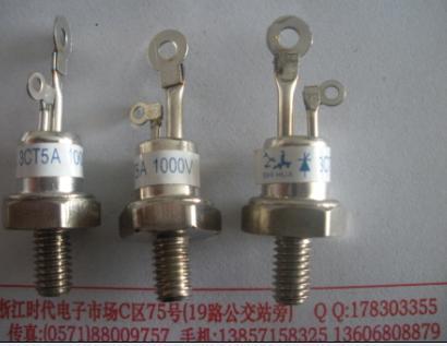

标题: 一张nf4主板丢声卡,PCI设置不认维修 [打印本页]
作者: 氏祖    时间: 2010-8-19 16:34
标题: 一张nf4主板丢声卡,PCI设置不认维修
一张昂达的nf4主板,进入系统正常,只是找不到声卡,偶尔会发现新硬件,但识别不了,上PCi声卡,使用一会儿就掉了。再重启也找不到。因为是单芯片,怀疑虚汗,上自制BGA加温,直到可以轻轻移动桥后停止。问题解决。
顺便说下,自制BGA温漂比较大,可以用外置温度传感器,这样温度比较真实,而且温度能够控制在上下10度。
我做了个可控硅调压,温度可以稳定在上下5度,而且温度控制器会一直开启,不会出现继电器一开一关的。
这样把温度控制在220度,加热10-20分钟板子也不会有问题(实验过了的)
作者: 小彭维修    时间: 2010-8-19 22:44
本帖最后由 小彭维修 于 2010-8-19 22:51 编辑
可控硅调压,我以前搞家电维修时也做过一个,bga的功率大,一般的可不行啊,起码要工业级的,我用的是这种小功率的
作者: 氏祖    时间: 2010-8-20 09:10
功率至少要800W以上的,淘宝网上也有买的,3000w的,十几元。可以调节电压。
作者: 袁晓勇    时间: 2010-8-20 09:30
LZ把自制的BGA上张图来,大家看一下,现在买个机器太贵,想自制一个,LZ给提供点数据和制作过程
作者: RR5942306    时间: 2010-8-20 10:02
共享一下,现在买返修台便宜的都在5000千以上,
作者: 涵山    时间: 2010-8-20 12:26
回复 氏祖 的帖子
一般加个焊也就七八分钟左右  至于二十分钟从没做过
作者: 氏祖    时间: 2010-8-20 13:01
回复 涵山 的帖子
    我是做实验,看板子会不会出问题,也就是温度合适不。不是要加热那么久的。
作者: 断线的风    时间: 2010-8-21 09:10
我也想自制台BGA,需要什么元器件,有图纸吗?
作者: 氏祖    时间: 2010-8-21 09:38
回复 断线的风 的帖子
    有的,我会整理一下,发个帖子
作者: 氏祖    时间: 2010-8-21 13:12
想看BGA机的朋友,这儿。http://www.chinafix.com.cn/forum ... 2356-from-home.html
作者: 乐天    时间: 2010-8-21 15:09
内部温控上温太慢
