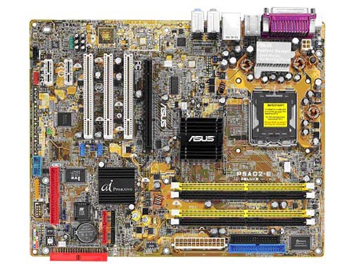

标题: 今天一遇到一块华硕P5AD2-E DELUXE 一块主板。跑马D5
呵呵[url=]
[/url]供电都正常。跑马是DI .......D5 然后不亮。。。。不上内存 显示 E0   上内存 跑D5   换了 N跟 内存,都不行。  大侠 们 看看是 什么 问题  呀。。南桥 有豪热。。。

作者: 沙漠的绿洲    时间: 2010-8-14 13:45
如果内存的基本供电都正常,打下AD线后,刷下BIOS吧
作者: 张飞鹏1990    时间: 2010-8-14 14:06
先查内存工作条件
作者: 我想无情    时间: 2010-8-14 14:39
内存槽是不是脏了,不行就刷BIOS
作者: aisiniyan77    时间: 2010-8-14 14:44
换内存,刷BIOS 做下北桥
作者: 伊文老道    时间: 2010-8-14 16:11
终于解决咯。。。谢谢   坛友的  支持,,,呵呵,,,换了  2个 性能 不良的 稳压场效应管,上电 跑马。问题 解决。

第二代内存查:
内存槽上面第一脚REF电压0.9V【内存槽上面有标那里是第一脚】 主供电1.8V【内存槽旁边电感】  119  120 总线时钟 总线数据2.5V或3.3V    238脚SPD电压【2.5V或3.3V】
供电没问题 测内存时钟 时钟没问题打内存数据线的值
