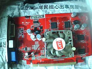

一块捷波的X550来的时候花得厉害..加焊8片显存后小花..进系统属于满天细黑条..用R3测试后BO 0 1 2 3 4 5 6 7 ...报错..图片如下
排列正面              U3        U4                             反面         UB3     UB2
                              GPU         U5                                           GPU           UB6
                                             U7                                                             UB9
怀疑UB6有问题..将UB6拆下再测试发现A0区32以后报错....B0报错不变...难道B区是打U7和UB9??
根据推断...怀疑U7损坏..准备拆下再试..随时更新..谁有好的意见建议请提出..感谢
已修好:重新定位显存..此卡分为AB二区..B区0-7报错定位为U4...更换U4后解决..感谢大家...

用哪个版本的R3测试的?RV370的?
作者: 赵紫龙    时间: 2010-5-15 17:19
1.13的..在论坛上下的..麻烦乐天帮我定位一下..显存拆下再焊上去好累啊
作者: 王永强    时间: 2010-5-16 13:52
UB2,看看吧
作者: 乐天    时间: 2010-5-16 14:49
U4是正确的,加分鼓励
