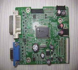

帮忙看下190CW7提示无信号
一台飞利浦190CW7,AOC代工,版号:715G1767-1 2006-03-10;现象:接VGA提示无信号输入。主芯片:NT68663MEFG-128,网上下了个程序刷后提示非最佳模式,断电后还是提示无信号输入。ZD402、ZD401、ZD404、ZD407、FB401、FB403、FB404、均有电压应可以排除信号未输入。
作者: 喝醉    时间: 2010-4-21 22:55
程序版本没有对,还是要刷程序
作者: xuyan88521    时间: 2010-4-21 23:40
机器是修复了,可惜是用买板子搞定的,拷贝了买来的板子的数据,刷入故障板,问题依旧。
