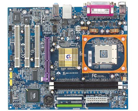

作者: fm13962261    时间: 2010-2-18 22:37
标题: GA-8VM533 上下管G级只有0.04V 有时候0.16V
北桥那个管子输出 2.5V正常的吗 很大的那个
作者: 俾面派对    时间: 2010-2-18 22:45
你确定是北桥的管子?还是上个图看看吧……,2.5V应该不正常了!
作者: fm13962261    时间: 2010-2-18 22:50
谢谢 那应该就是那个管的问题了 ENC 什么来的 忘啦 主板在店里 还有请问下 诊断卡跑00 北桥发热 不是烫正常吗
作者: fm13962261    时间: 2010-2-18 22:55
就是这个在AGP槽上很大个那个MOS管 正常应该是多少呢 有时候电压还到2.78呢
作者: Super123Man    时间: 2010-2-19 00:18
提示: 作者被禁止或删除 内容自动屏蔽
作者: 俾面派对    时间: 2010-2-19 04:05
晕,准确的说那是via南北桥Vlink的总线供电,2.5V应该是正常的
作者: 春江潮水    时间: 2010-2-19 07:35
嗯,应该是控制的问题,跑线路看下,看看旁边有没有多脚或者8脚的芯片
作者: 黑客技术    时间: 2010-2-19 08:31
管子好像是坏了,电压不正常,北桥也好像挂了。
作者: 俾面派对    时间: 2010-2-19 09:36
楼上的,别乱说,我有一块相同的板子,上电测了,2.5V是正常的……,至于G极电压0.几伏那肯定不正常了,估计是楼主量测不准……
作者: fm13962261    时间: 2010-2-19 16:58
哎是不是北桥挂了  CPU只有0.04的电压 北桥就发热。。。
