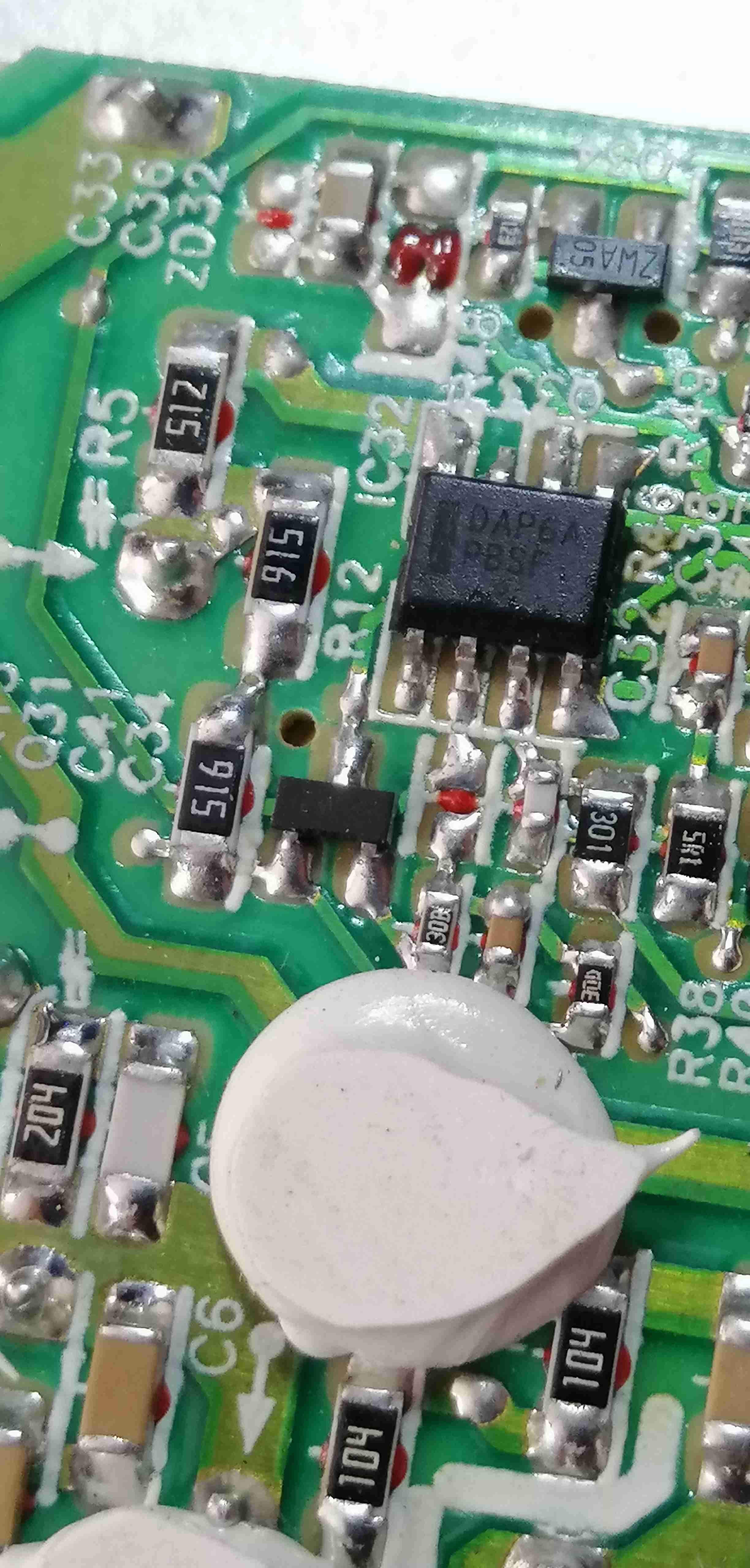

查看: 7663|回复: 3
求助!!联想笔记本电源适配器!
发表于 2010-1-20 21:46:02 | 只看该作者 回帖奖励 |倒序浏览 |阅读模式 来自: 湖北 来自 湖北
联想笔记本电源适配器中R5烧坏,谁知道是多大的啊????能提供DAP6A芯片的外围电路图最好了!!谢谢啦~~~~
推荐
发表于 2021-3-5 10:56:43 | 只看该作者 来自: 湖北 来自
我有个一模一样的
回复 支持 1 反对 0
2#
发表于 2010-1-20 22:21:18 | 只看该作者 来自: 湖北 来自 湖北
DAP6A=DAP8A=NCP1203D6,NCP1203D3有PDF,参考公版电路就行了
回复 支持 反对
3#
发表于 2010-1-20 22:30:44 | 只看该作者 来自: 广东深圳 来自 广东深圳
本帖最后由 深圳电源维修 于 2010-1-20 22:32 编辑
R5一般可用10K左右电阻,在某些电路中也有直接接DC280V的。
DAP6A.pdf
255.2 KB, 下载次数: 162, 下载积分: 下载分 -2 分, 下载 1 次
回复 支持 反对
