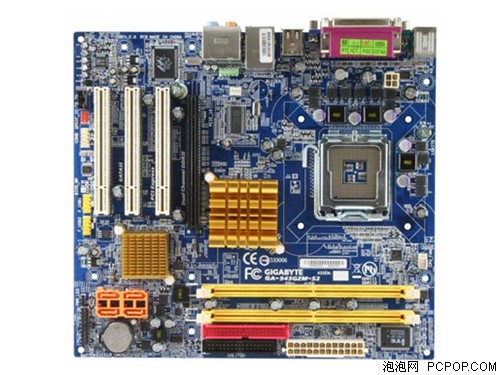

手上有一块GA-945GZM-S2,开始是不跑码,仔细观察内存下面有两个MOS管子有发黄的痕迹,并且通电时还很烫,换之,还是不跑码,
查资料,旁边的八脚(6520)有问题的话,会烧掉MOS管,但是手上没有这个八脚,用9202代之(从基地查的呵呵),主板顺利启动了,运行半个小时,正常
第一次发帖
作者: 武汉天涯浪子    时间: 2010-1-6 17:04
有的主板上用RT9202可以代换ISL6520,这个要看线路是怎么设计的
