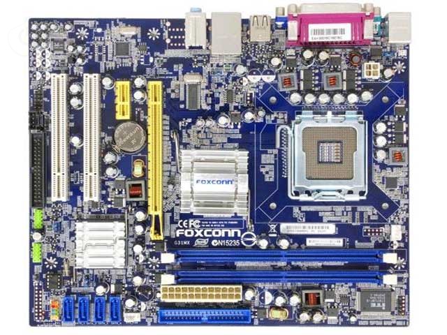

富士康 G31MX-K主板,开机诊断卡亮一下就灭,去掉12V依旧掉,去掉CPU或者上假负载不掉电,晶振换过。偶尔连续多按几次开机键能正常开机,并且关机后还能正常开启。但在彻底断电后再放一会插电开机又开不了了(亮一下就灭)。CPU、内存应该没问题吧?(要不在偶尔正常开起机时能进系统)我手头上也没有替换的。
作者: 智星科技    时间: 2009-12-27 23:48
电源IC虚焊,加焊一下,不行。换。
