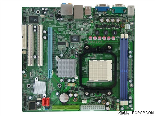

顶星的TM-A9M  ,开机诊断卡刚跑FF就马上断电,不知道要先从哪里查.
不插4个12V 不自动断电

CPU核心供电部分出问题了,大多数都是MOS有短路,或者主电源IC挂了。

D452可以用D412代换吗?
作者: 维修中...    时间: 2009-12-11 11:12
不插12V不掉,插12V掉电
小12V短路
作者: 木影子    时间: 2009-12-11 11:22
换了个管子后还是断电,不过代码跑动了一下。
作者: 木影子    时间: 2009-12-11 11:50
不插CPU不断电。量了下 ISL6566 第7脚 VCC只有0.6V
作者: 邹强    时间: 2009-12-11 12:31
把ISL6566先换了在说
不行就加焊北桥
作者: 木影子    时间: 2009-12-16 17:59
郁闷,前几天已经发现问题了,是CPU坏了...郁闷 连续碰见2次坏CPU的.
作者: 源汇电脑    时间: 2009-12-16 18:06
明显主板保护了,查VCORE供电及上下管
