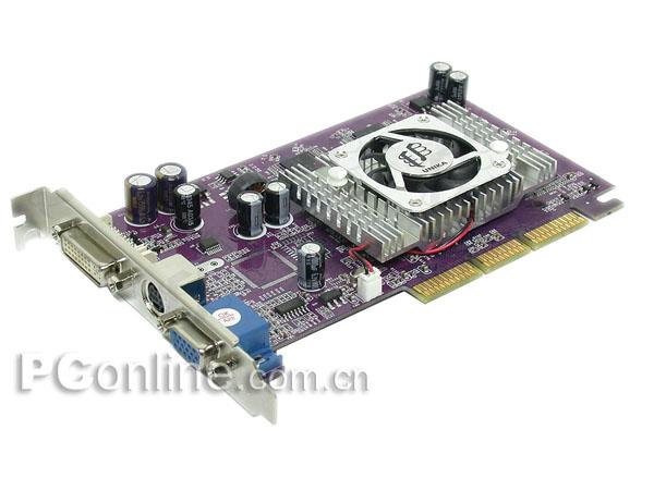

一块双敏5200点不亮
测试mos管、各处电容没发现异常,
拨动下看风扇还转了的,在加上考虑到是老核心,耗电少,一般也不容易会有虚焊。
后来仔细查到电源进来 L1的位置,是个贴片,底部阻焊油漆有点变色,拿表量下不通,有200左右电阻。
反正是修得玩来的,就剪条电阻腿给它两头焊接连上。
上机试下,好了,嘿嘿!!

作者: 修理工匠    时间: 2009-9-10 20:48
上图里面,被三个电容围住的就是L1 贴片。
