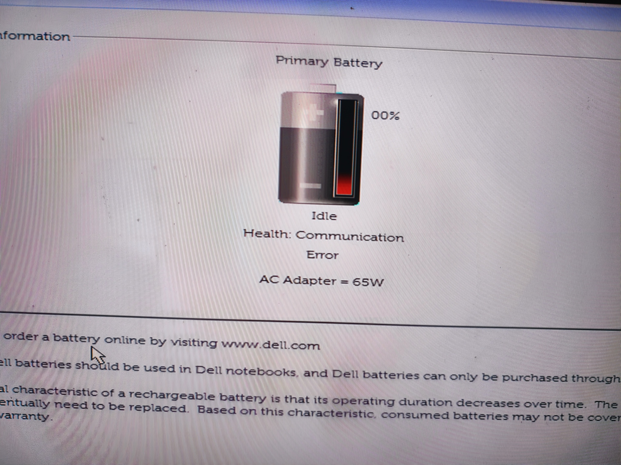

电池换过了不行

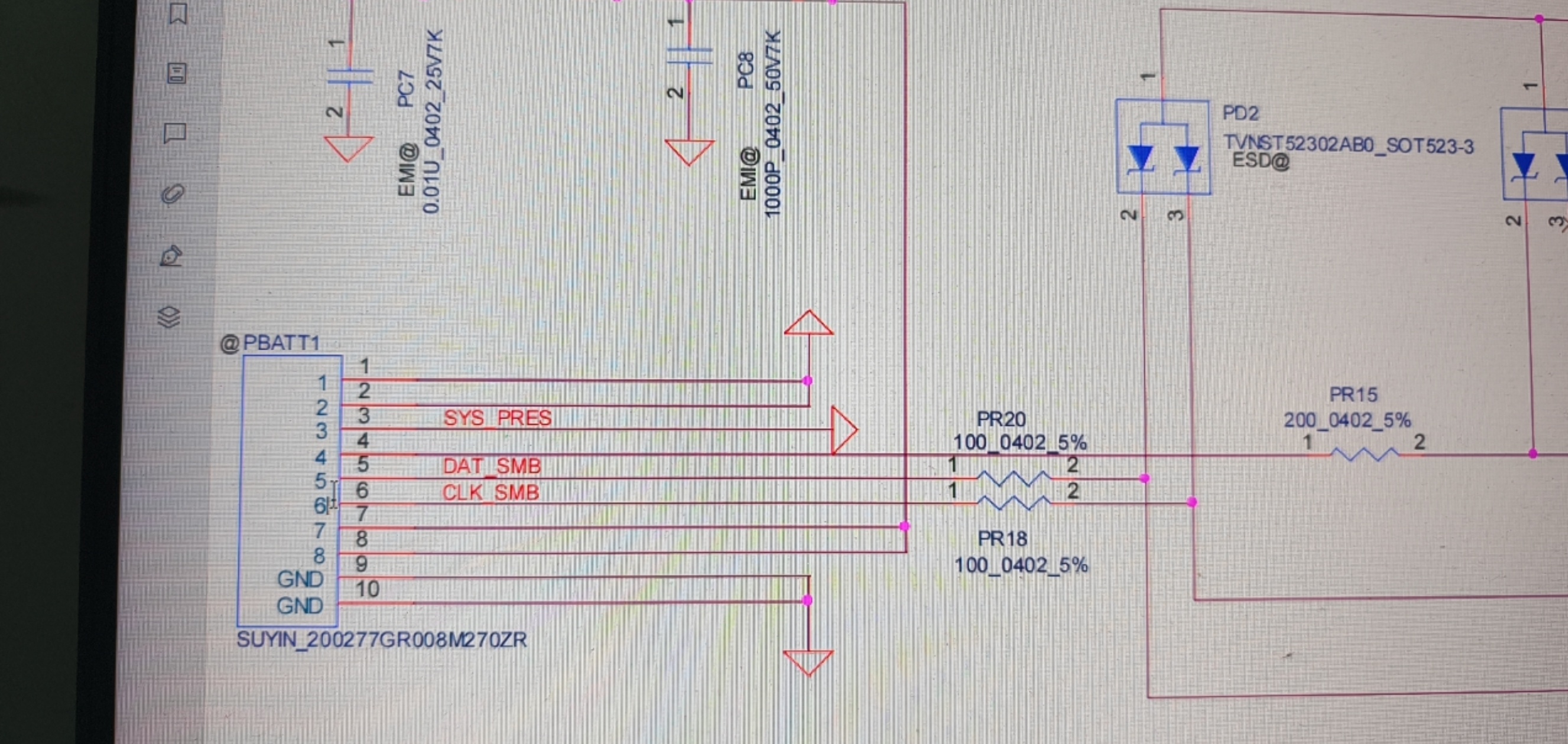

4脚不装电池3.3,装电池0
56脚装不装电池都是3.3
dat clk都是800
