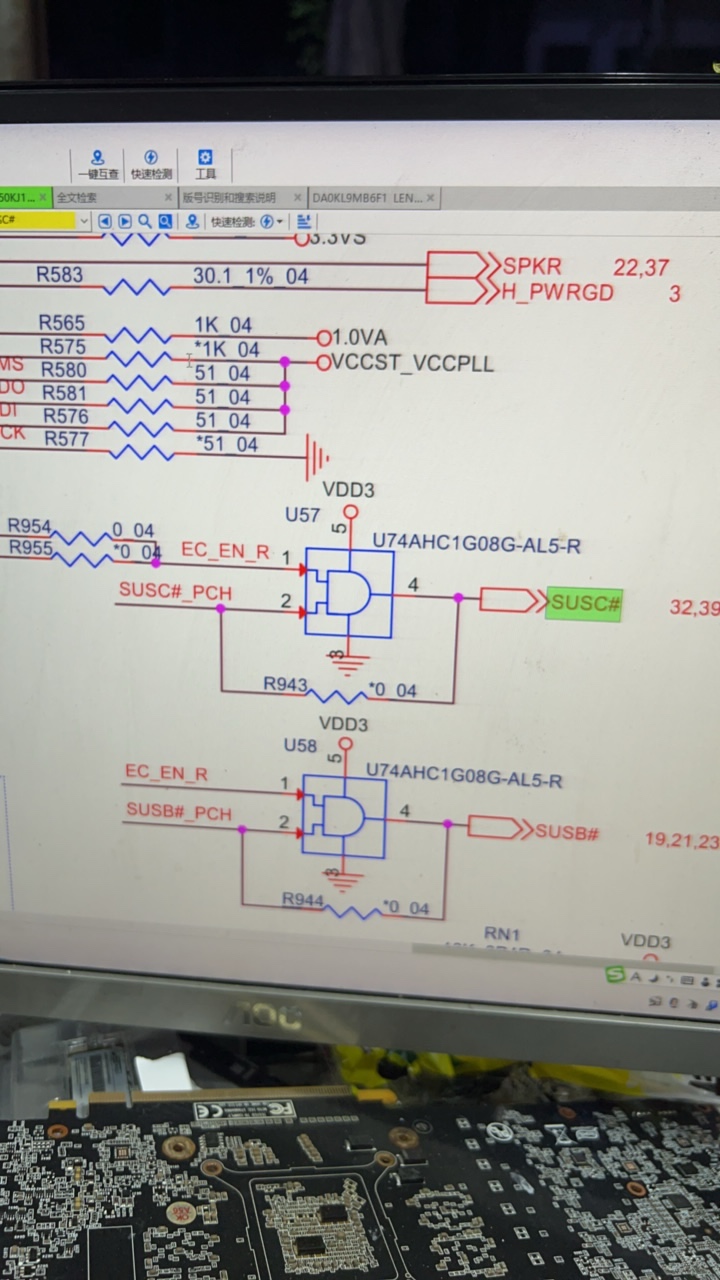

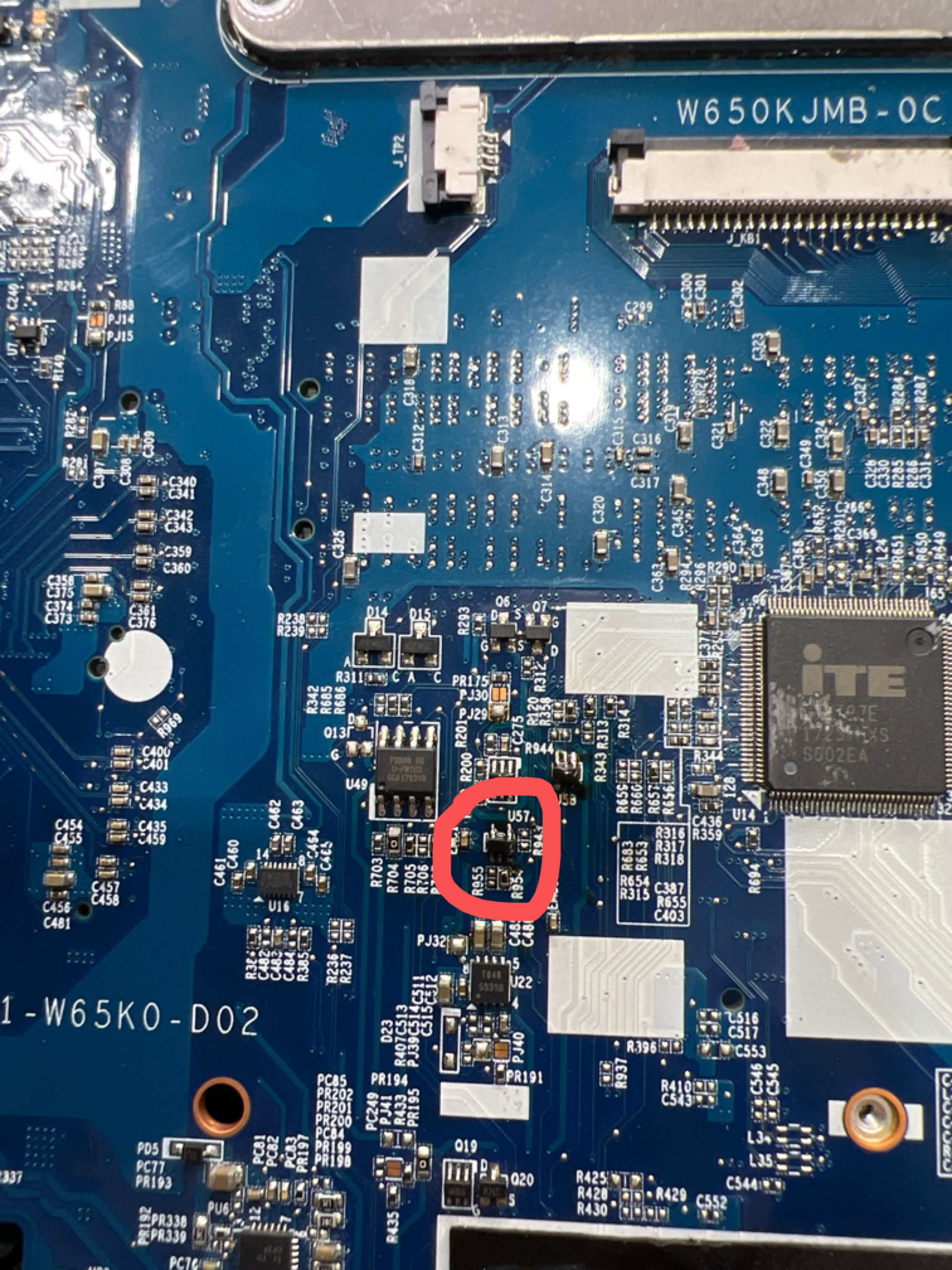

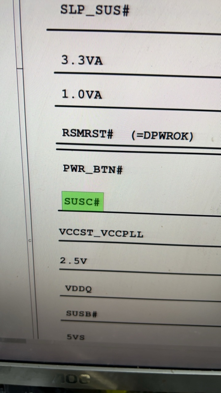

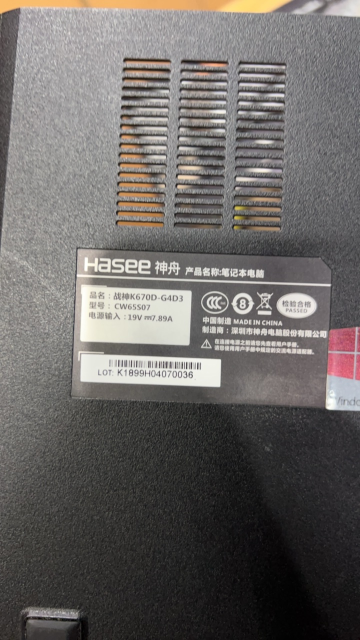

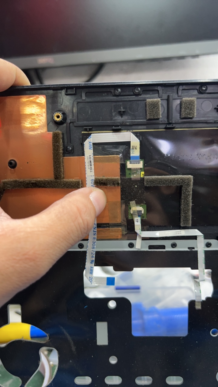

这台笔记本是第三台了,现在百分百确定是这个问题,触发0.1掉电,更换就好,故障的原因是触摸板底下,海绵丝返潮引起短路,记得一并处理好,如最后一张图所示

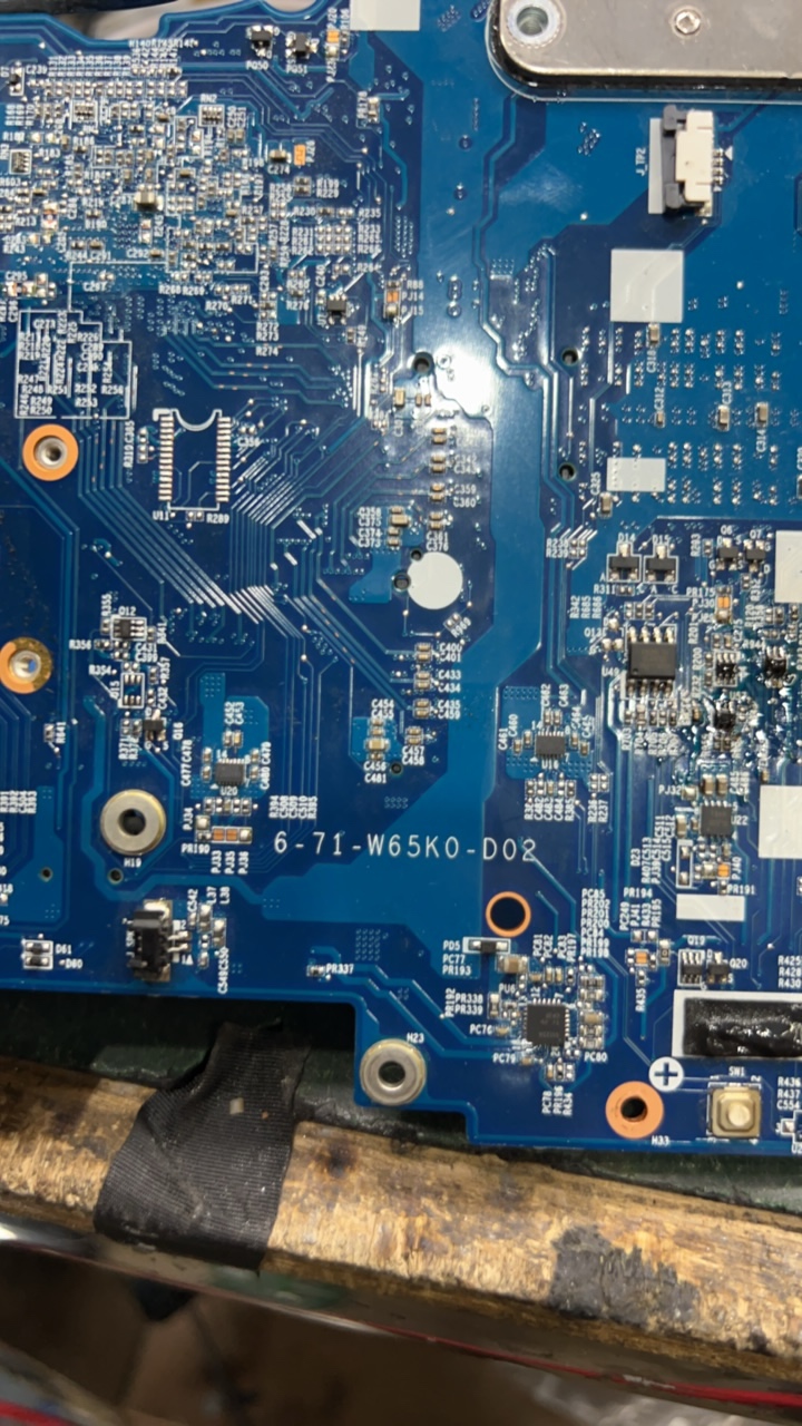

板号是  W650K0-D02
