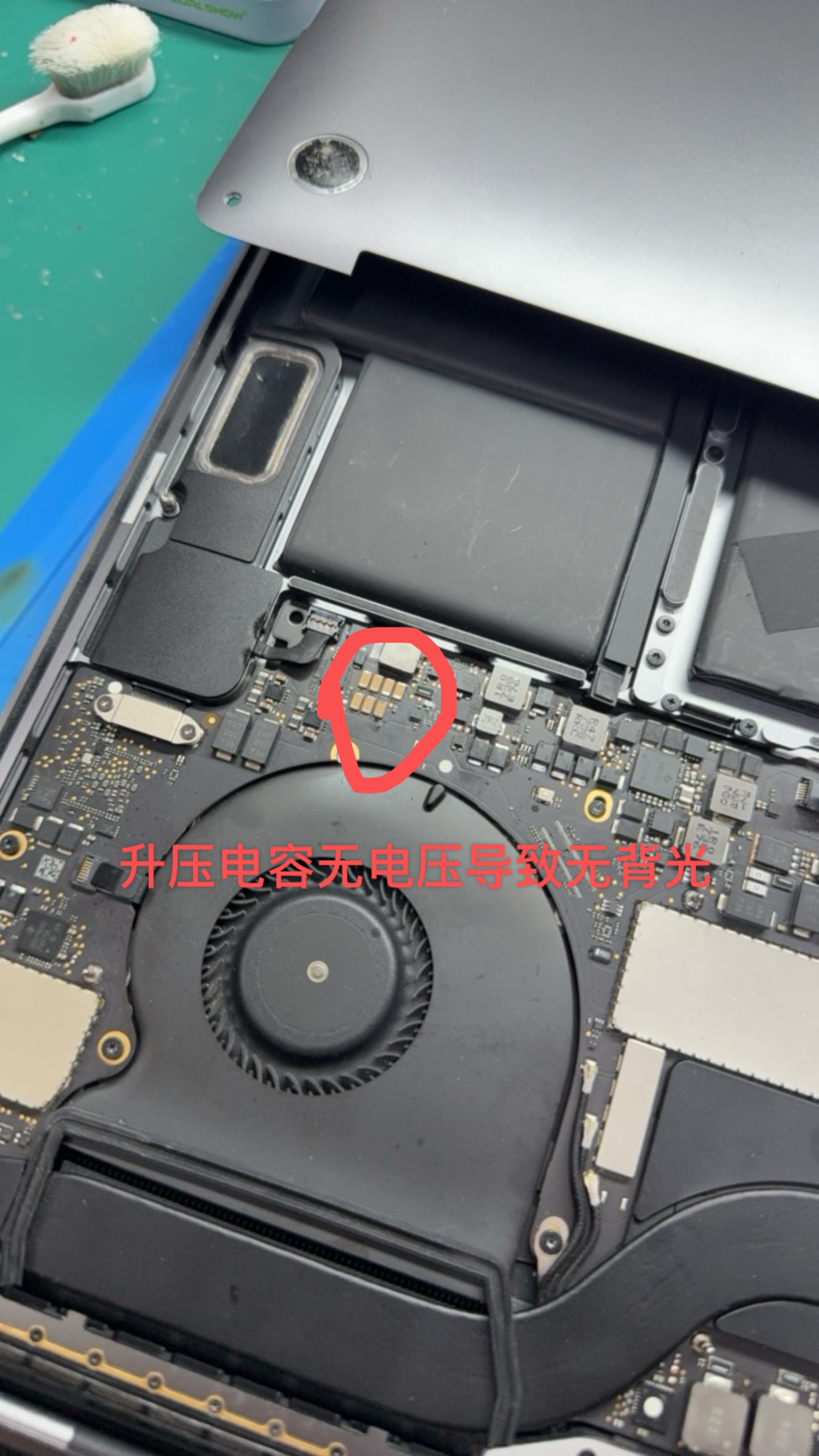

电脑一开始拿到有显示无背光,拆开检查。背光排线并没有折弯,不是背光排线的问题。实测发现主板无背光供电,没有升压。确定问题后,给顾客报价,进入下一步维修。

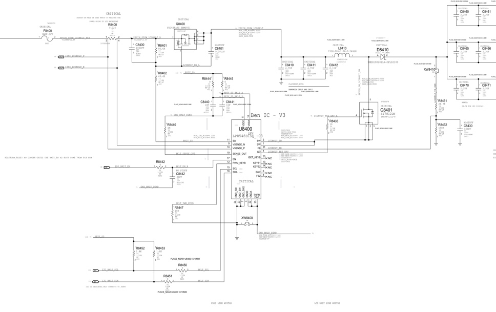

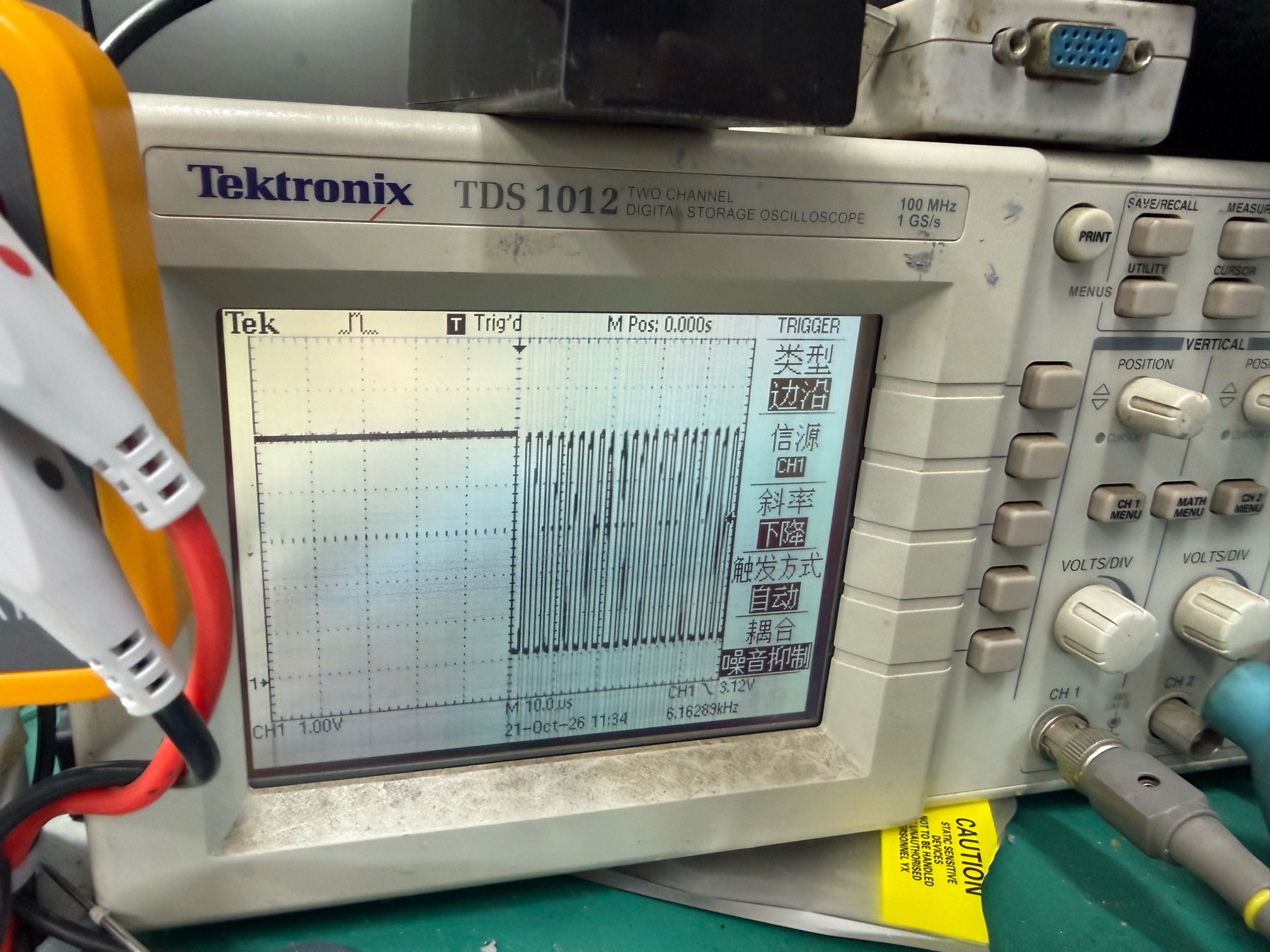

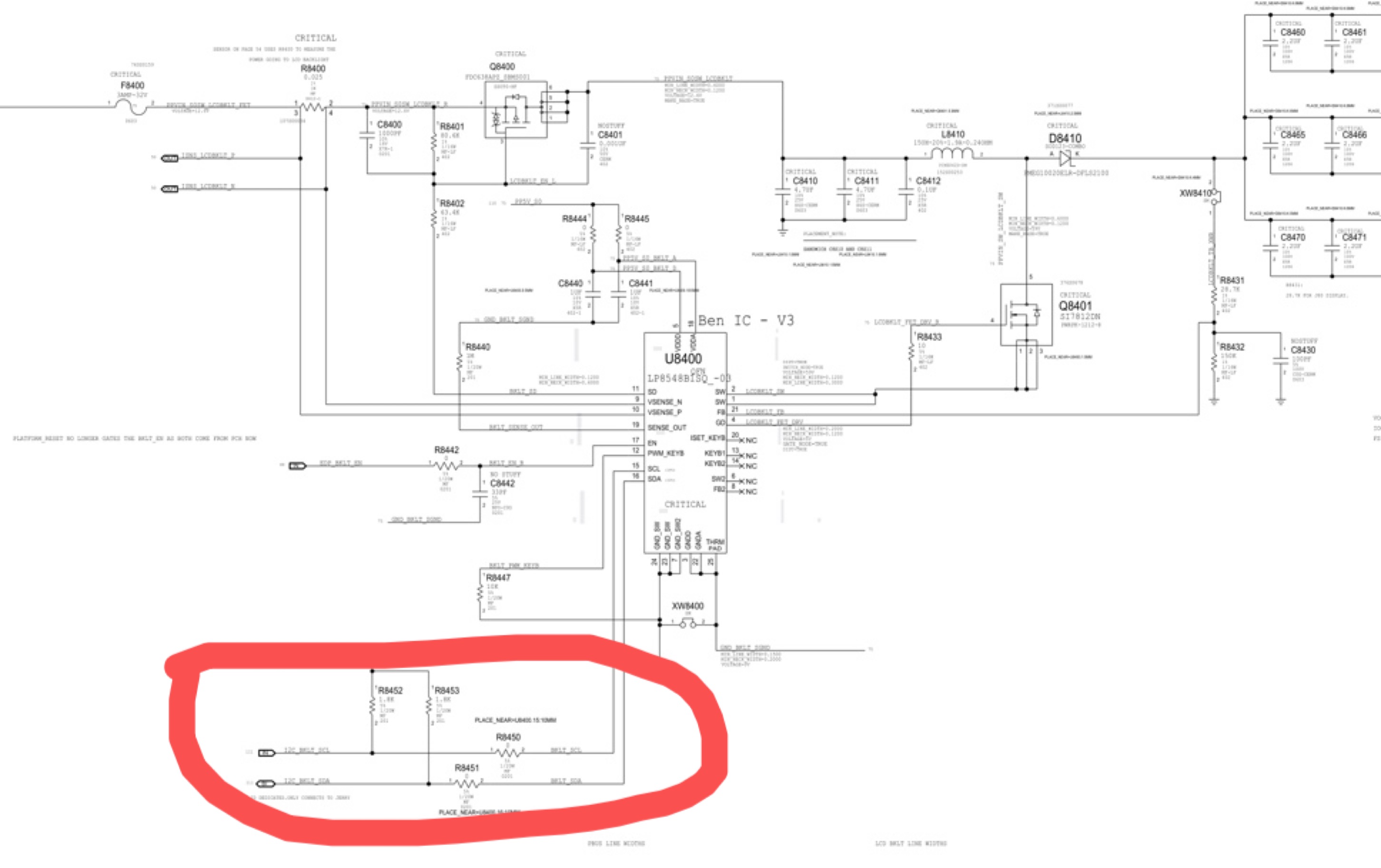

通电后,开机实际测量,5 脚和 18 脚供电正常。17 脚开启正常,就是没有拉低 11 脚。开启 Q8400 导通,所以还是怀疑芯片有问题,直接找料板,换上升压芯片。随即通电开机,故障依旧。因为有显示画面,不是很想怀疑是屏幕的问题。但还是依旧测了一下 I2C 总线,有波形出现,更加排除了屏幕的故障,怀疑是料板的芯片有问题。又重新定了芯片。

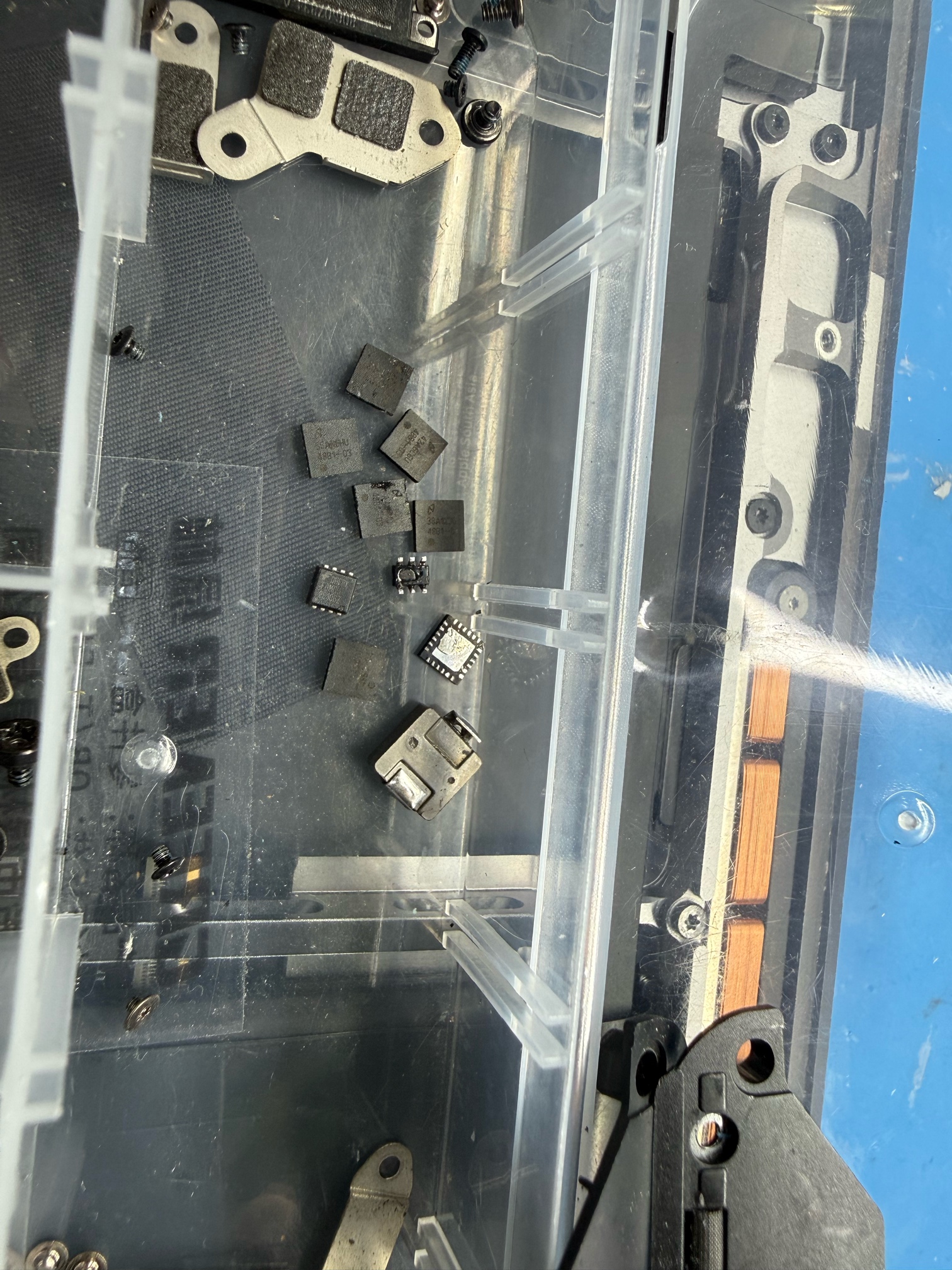

不单单换了升压芯片,包括升压电感、升压二极管,所有的一套。都换完了,故障还是依旧不升压没有背光。

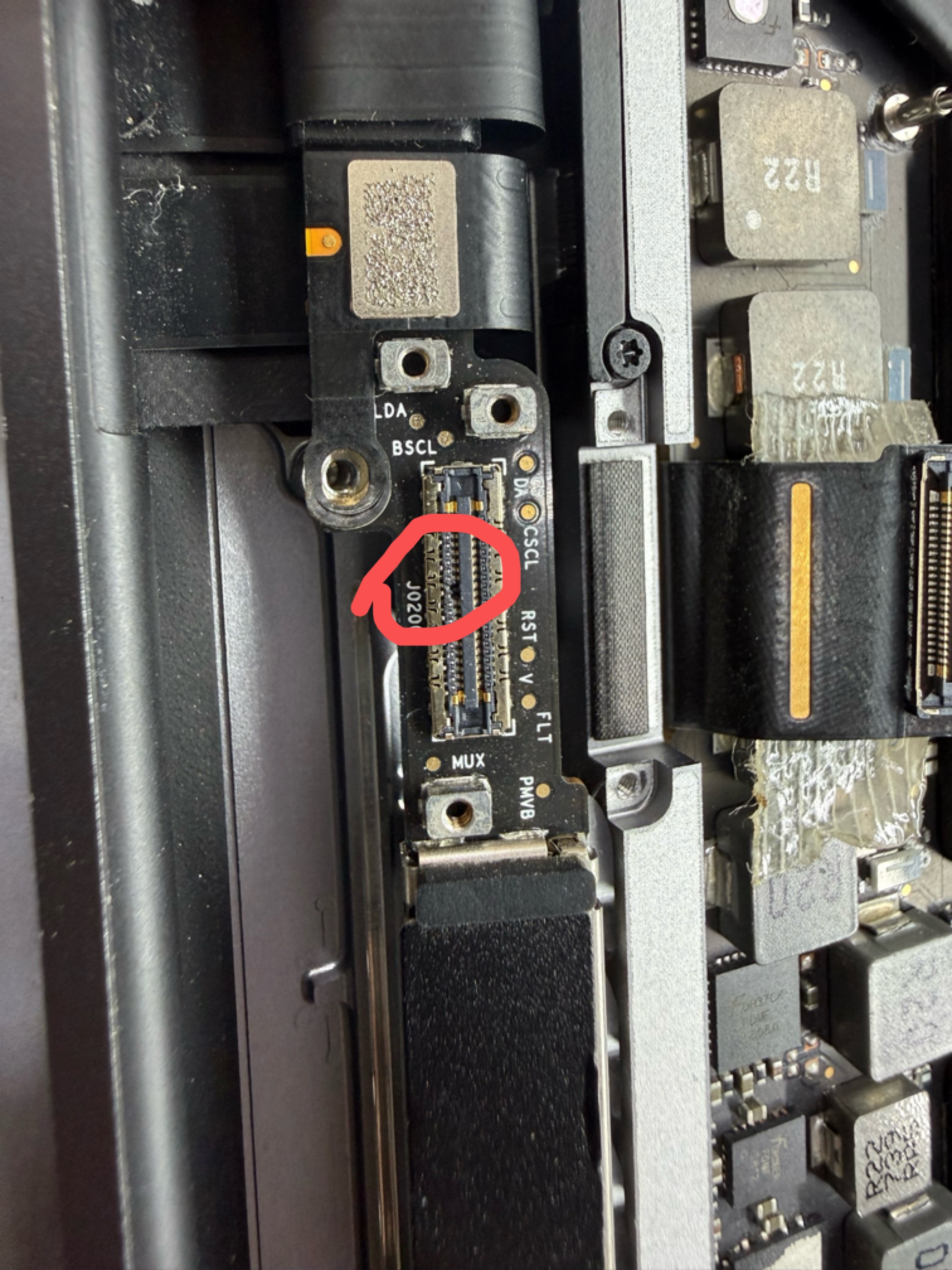

没招了,换思路,回到最开始的电路分析,重新测量,发现升压芯片的15 和 16 脚。I2C 总线的数据和时钟波形是一样的,然后万用表实测。 I2C 总线的两根线,竟然测到只有 30 的阻值,非常的不正常。断开屏幕后,测量芯片的数据和时钟之间的阻值才正常,确定了屏幕的问题。

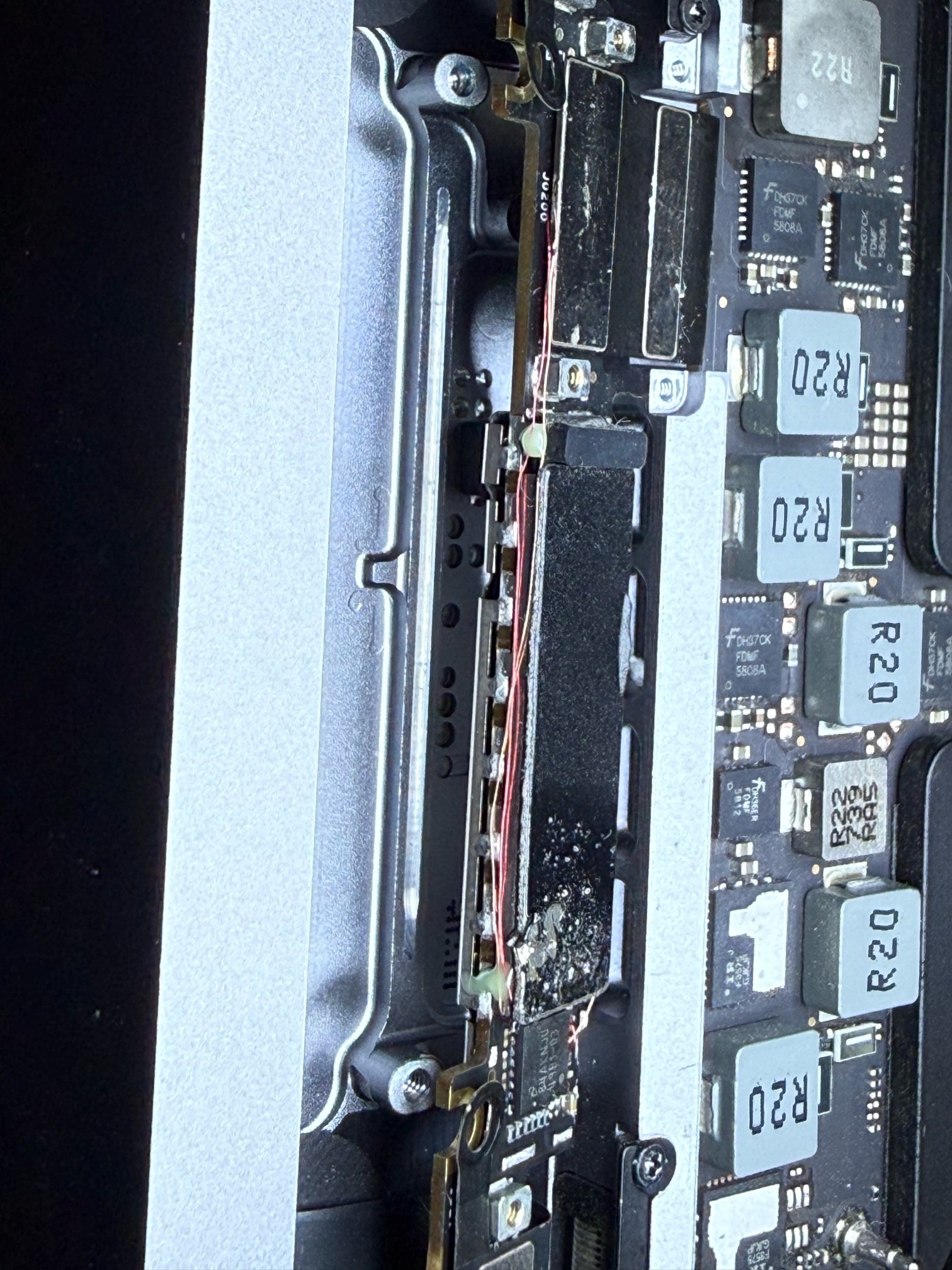

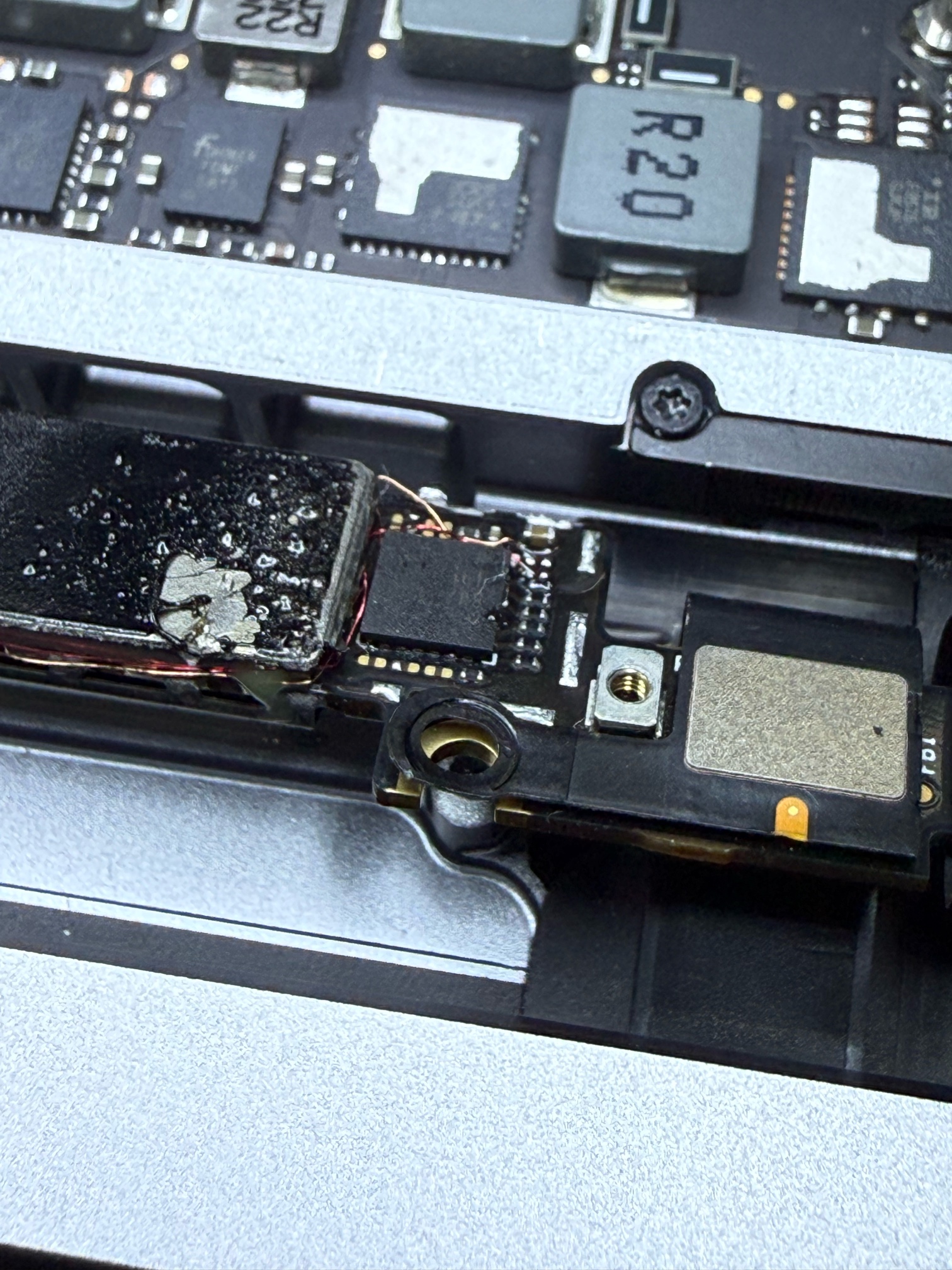

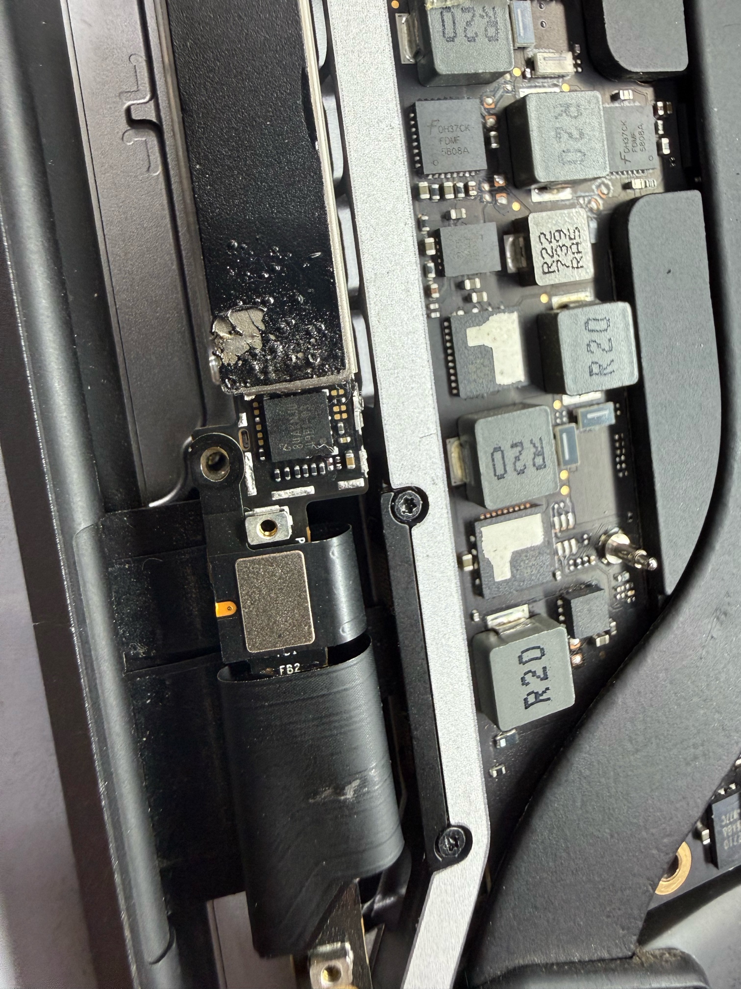

怀疑是小板上直通 I2C总线的芯片出了问题,直接找个小板来换了一个。换完之后,故障依旧,还是没有升压,没有背光。辗转反侧,不断排查,最后发现是屏幕小板的问题,板层可能有短路
确定问题所在就好说,直接给出解决方案。既然屏幕的小板有问题,那也不可能去换屏幕,换小板呢?也不太现实,风险有点高,综合起来既然小板有问题,那就直接切断小板这组总线。然后直接从主板上飞线到小板上的芯片,绕过小板的短路。这样岂不就是可以了吗
一番操作过后,期盼已久的屏背光终于出来了,至此曲折弯曲的漫长维修路至此结束,交机收米
