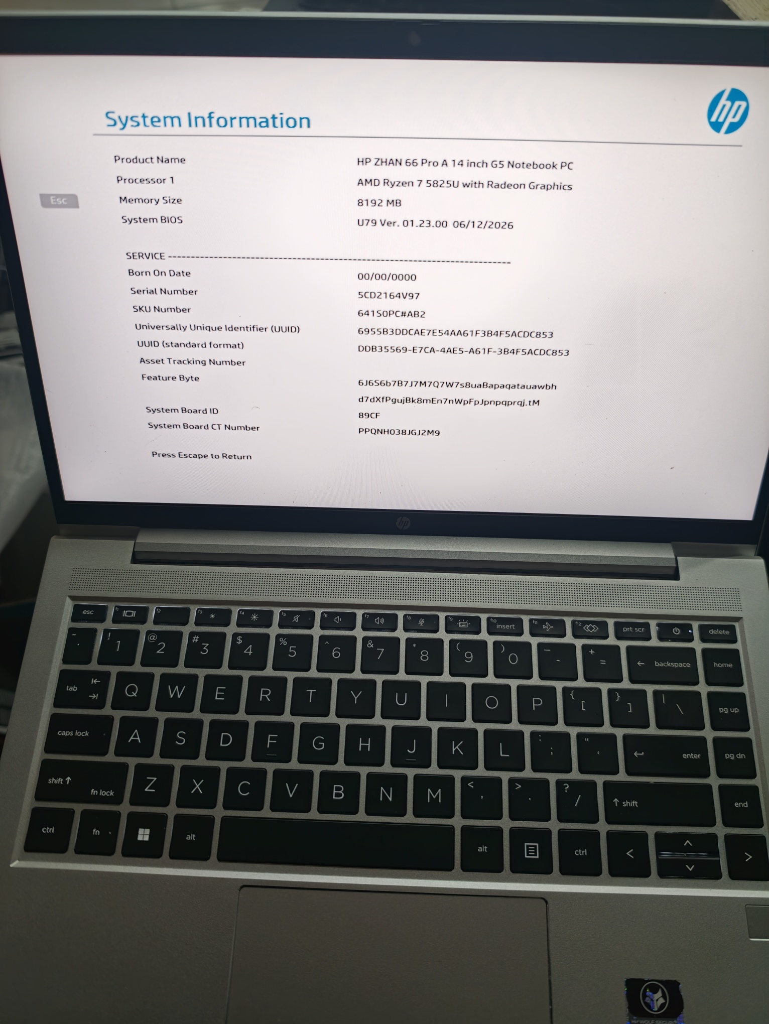

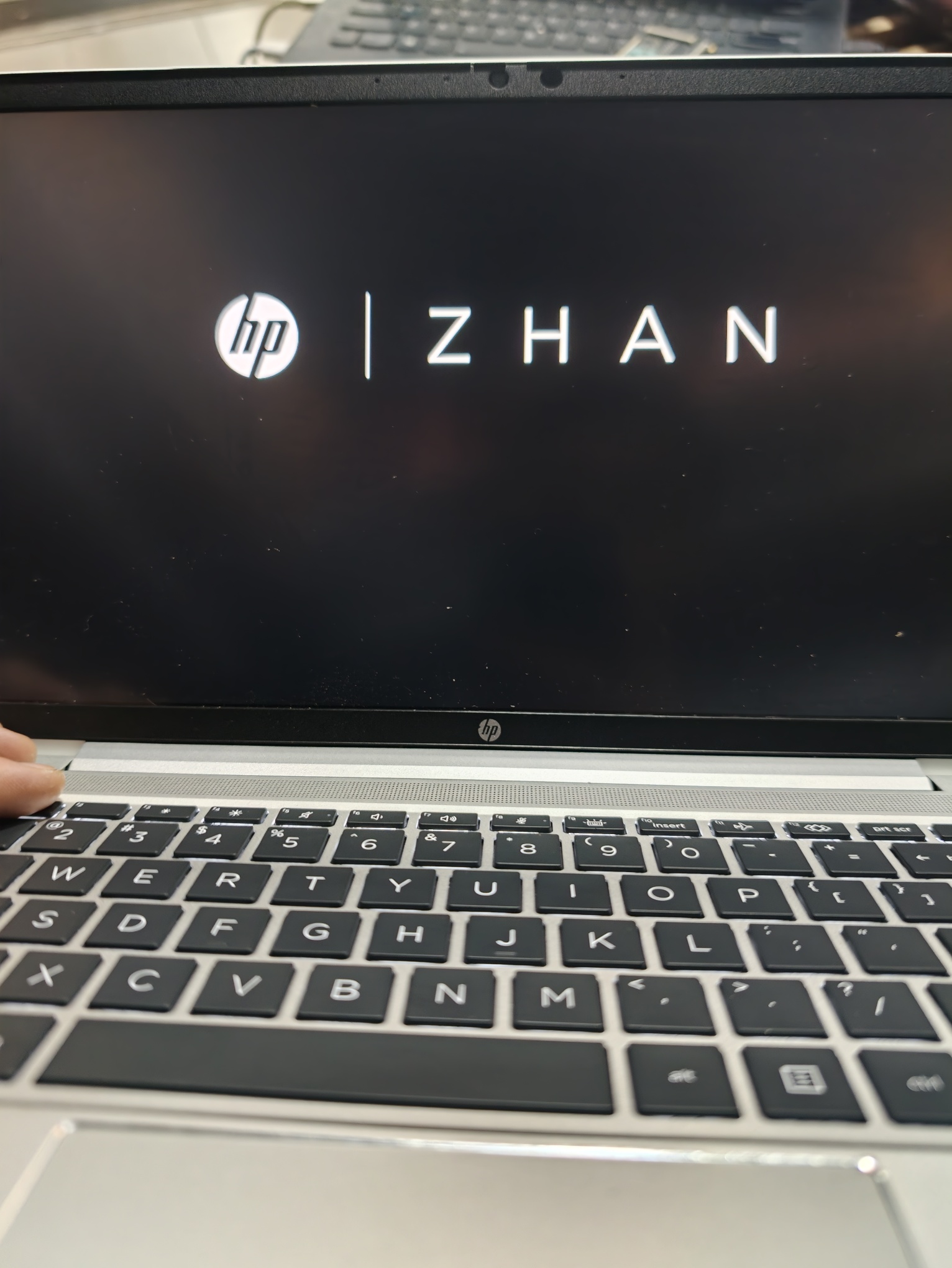

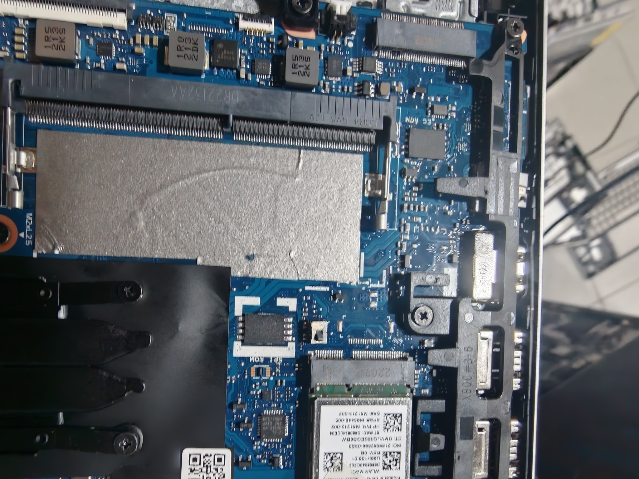

标题: DA0X9SMB8D0 ZHAN 66 pro A14 G5 u盘和系统无法启动 [打印本页]
作者: 2783704531    时间: 昨天 15:50
标题: DA0X9SMB8D0 ZHAN 66 pro A14 G5 u盘和系统无法启动
原机U盘和安装好系统的系统硬盘都无法启动,BIOS 是官方分离的,测试OK附亮机图,BIOS是靠近CPU我这网卡这边的,另外一个BIOS直接清除就好了
作者: 2783704531    时间: 昨天 15:52
附件测试好的BIOS文件
DA0X9SMB8D0 ZHAN 66 pro A14 G5_NEW.rar
5.68 MB, 下载次数: 0, 下载积分: 下载分 -2 分, 下载 1 次
