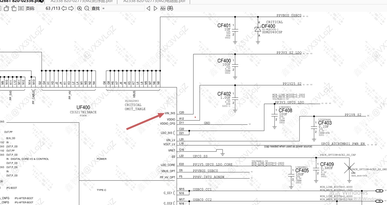

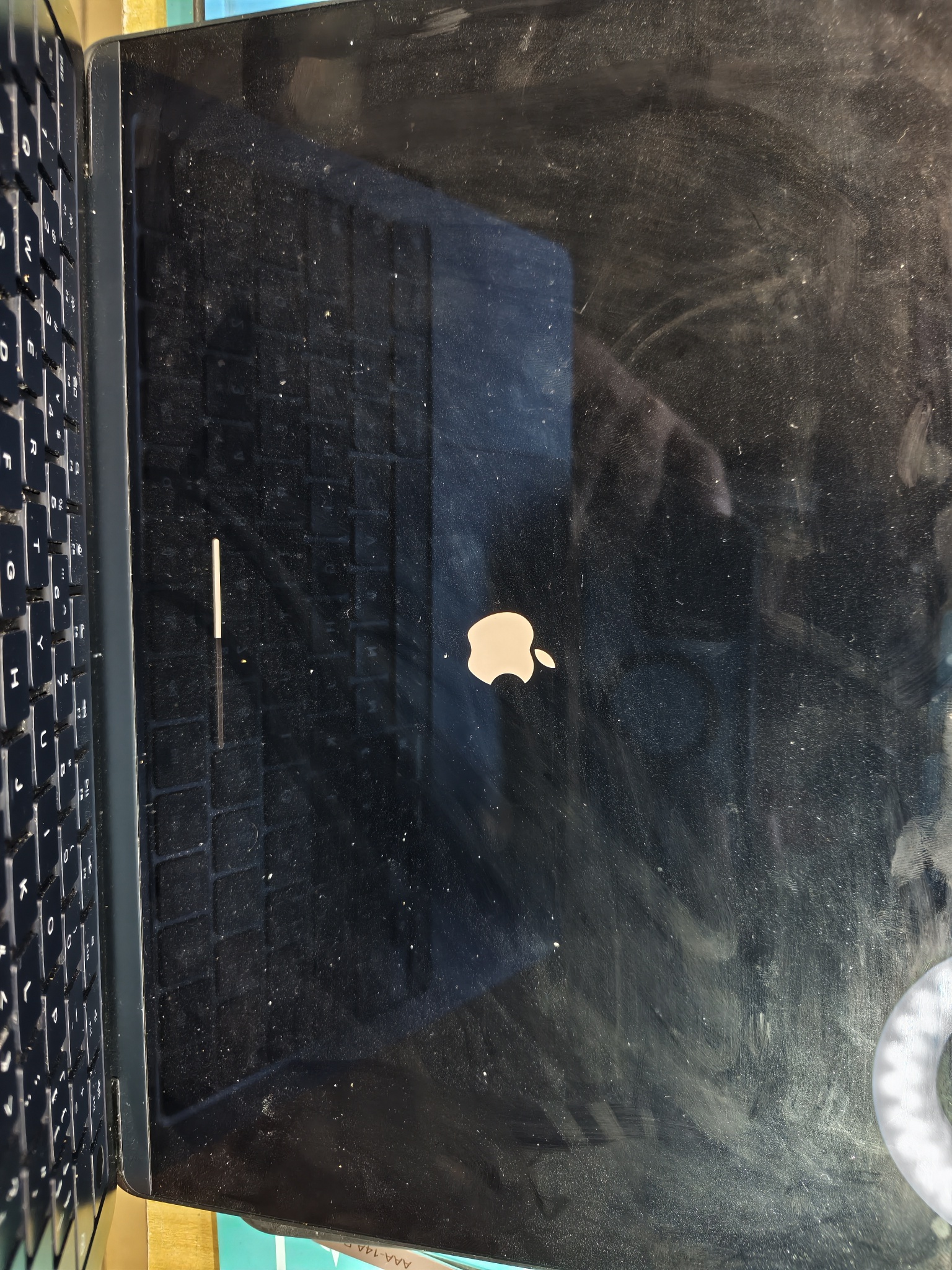

客人送修一台2681,描述不开机,上电测试电流只有非常小的0.008,不升压,拆机测量CD3217的工作条件,发现没有PP3V3_S2_LDO,看图纸发现这个供电是3217的VIN_3V3
这个电肯定是要有的这是3217的工作条件之一,去查来源发现是由大电源U8100进行输出的,测量u8100工作条件,主供电3v8正常,测量时钟有起振信号,根据船长的M2时序U8100得到这些条件后下一步PP3V3_S2_LDO跟一系列的CPU供电以及其他的LDO供电就要出来,工作条件正常不出供电,判断可能芯片故障,直接更换大电源,换了后故障依旧,使用热成像观看是否有短路异常发热现象,但是电流非常小,只有0.008,热成像下基本看不到发热元件只有对应供电的3217跟小电源u7700有非常非常小的热量,测量u7700周边电路发现硬盘供电一上电就有0.5v的供电,正常根据时序这个电压现在这个阶段一点都不应该有,应该要升压之后才会出来,测量硬盘电压的对地阻值全部正常,对照船长画的M2时序(虽然船长画的M2的时序是按照2338M2的主板来画的,但是苹果设计只要CPU一样,板型差不多的情况下,时序以及很多芯片都是通用的)测量u7700的工作条件以及输出的电路阻值也全部正常,判断有可能是小电源u7700漏电导致的,直接找料板更换小电源,换完故障依旧,硬盘供电依旧提前出来0.5,没办法,只能去对照图纸里面这个芯片的周边电路一点点测量了,功夫不负有心人在测量到PP5V_SPMU_BSTLQ这个电路的时候发现阻值为0,明显不对劲,这个电压是M系列上电早期的基础5V供电,SPMU内部Boost电路生成,只要主板接上适配器/电池、保护隔离正常,待机阶段就应该产生这路5V,但是现在阻值为0明显不正常

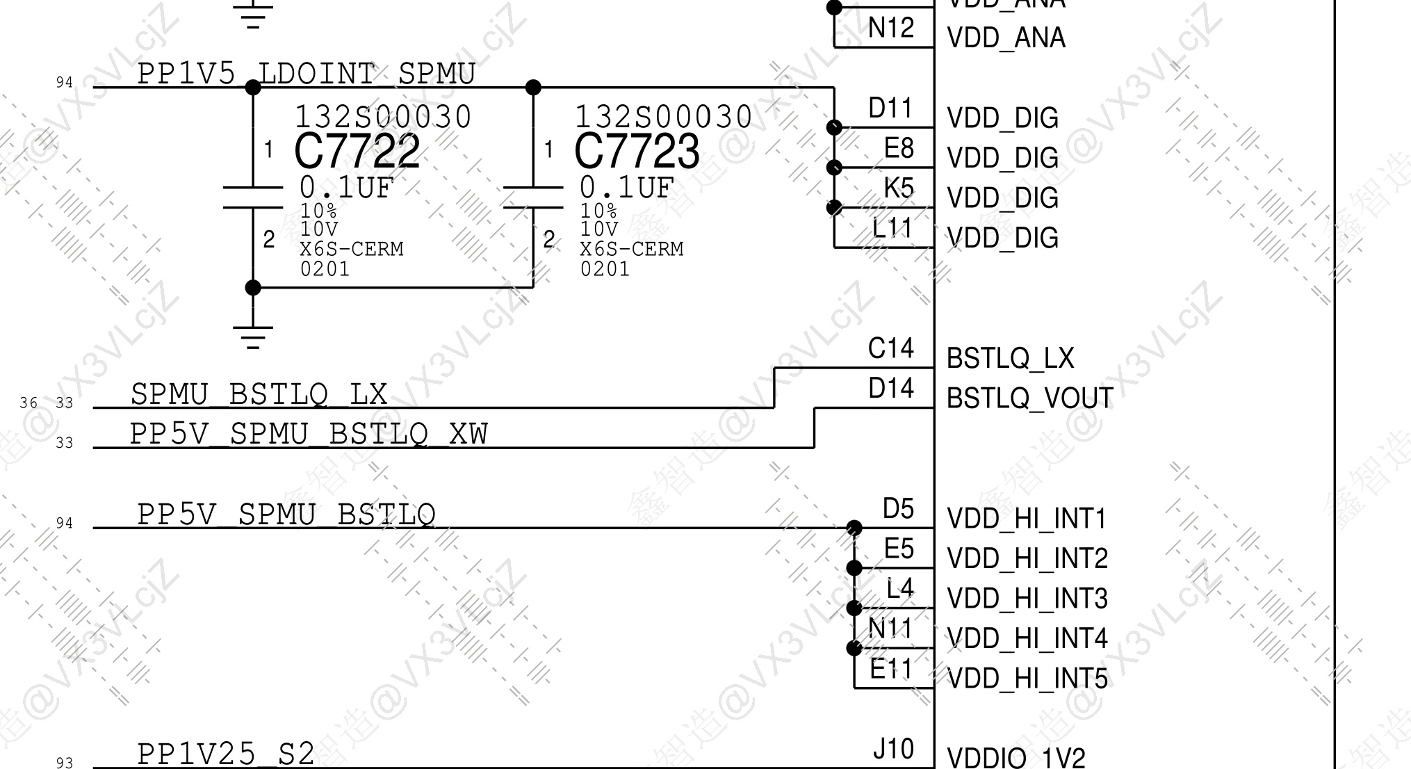

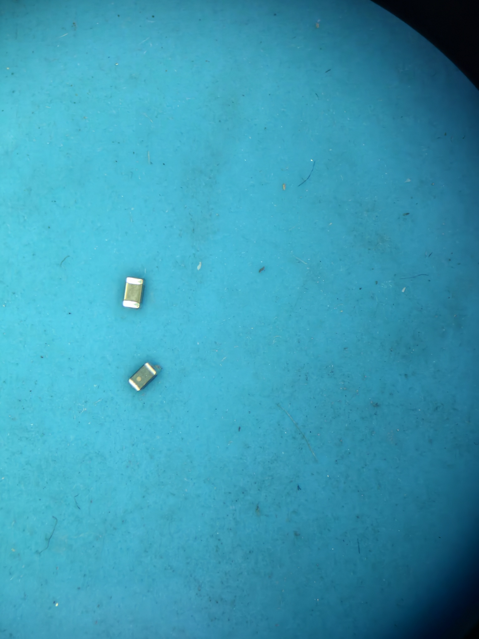

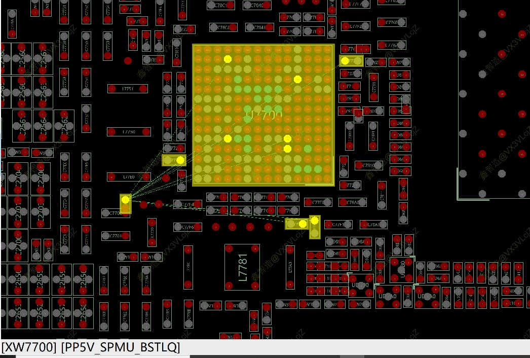

观看这个电路到达的地方,只到达了周边的几个滤波电容,芯片已经更换,那肯定就是电容了,用热成像发现有一个电容短路,直接取掉后阻值恢复正常340,开开心心上电,发现电流还是一样,只有0.008,但是硬盘供电恢复了正常,不再有0.5V提前出来了,测量PP5V_SPMU_BSTLQ电压正常应该为5v,现在只有2.6v,明显不正常于是打开图纸查看后发现如下图引脚D14 PP5V_SPMU_BSTLQ 跟引脚C14  SPMU_BSTLQ_LX是属于同一组供电模块,

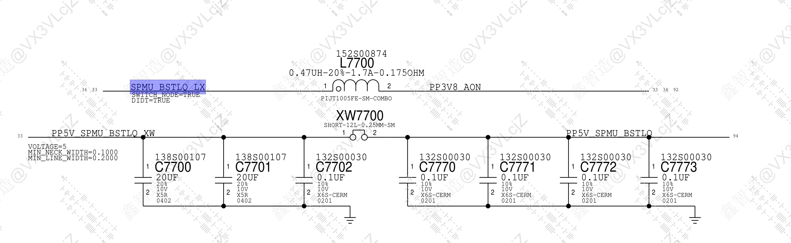

SPMU_BSTLQ_LX这个电压是SPMU电源芯片内部Boost升压通道的功率开关节点,需要得到有效供电,观看图纸这个电压由3v8经过电感L7700给到芯片内部,测量L7700一端有3v8,另一端只有1.2v,测量电感两端有485的阻值,正常应该为0,更换电感上电直接开机。
