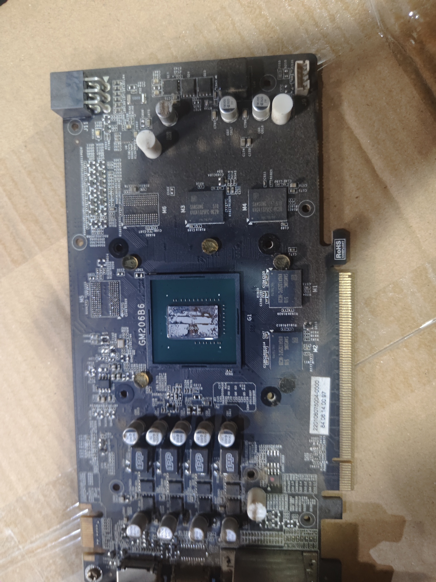

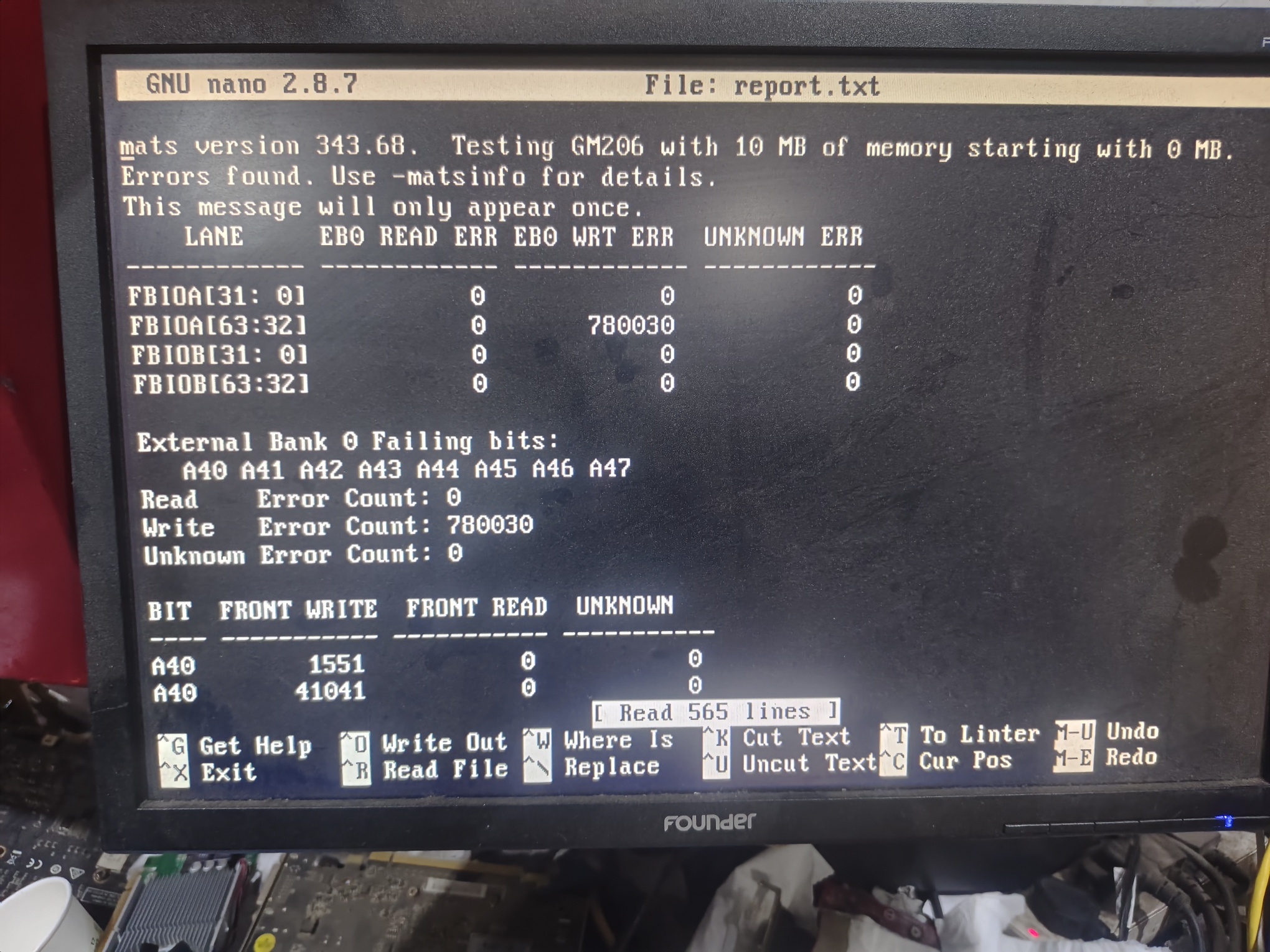

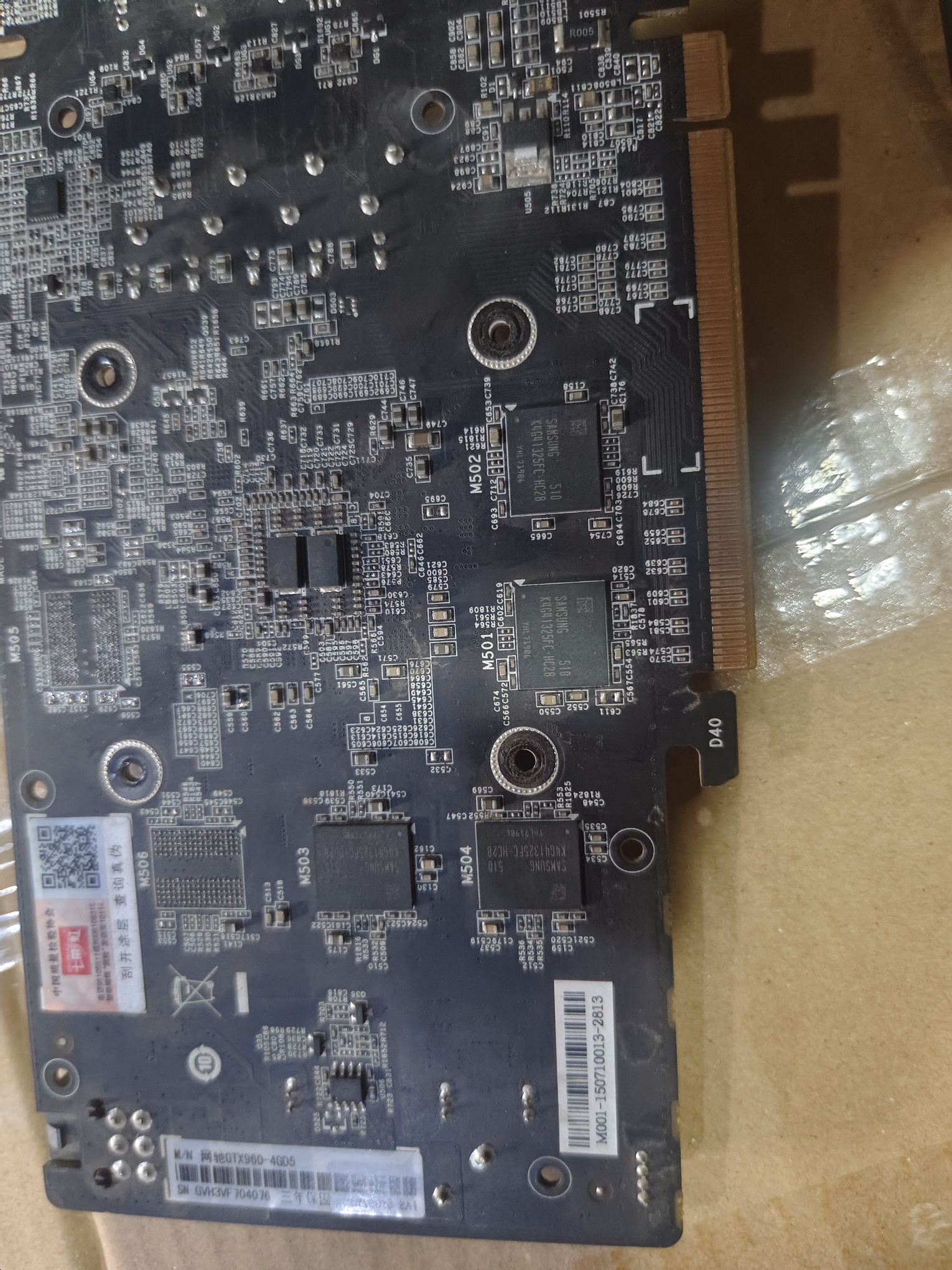

960显卡报告没写a0还是a1这是什么报错对应哪个显存

应该是这个位置问题,或是背面跟它一起的那个有问题。
作者: 魔幻空间    时间: 3 天前
我查到报错是a1,带核心这面是低位a0
作者: gbzxssx    时间: 3 天前
从报告看,是A通道高位显存有问题,也就是A1。31:0是低位显存,63:32是高位显存
作者: liuyuexunya    时间: 昨天 11:56
A卡和N卡稍有区别,N卡第一个是1,第二个是0,A卡第一个就是0,第二个是1.
逆时针,从下边数。
