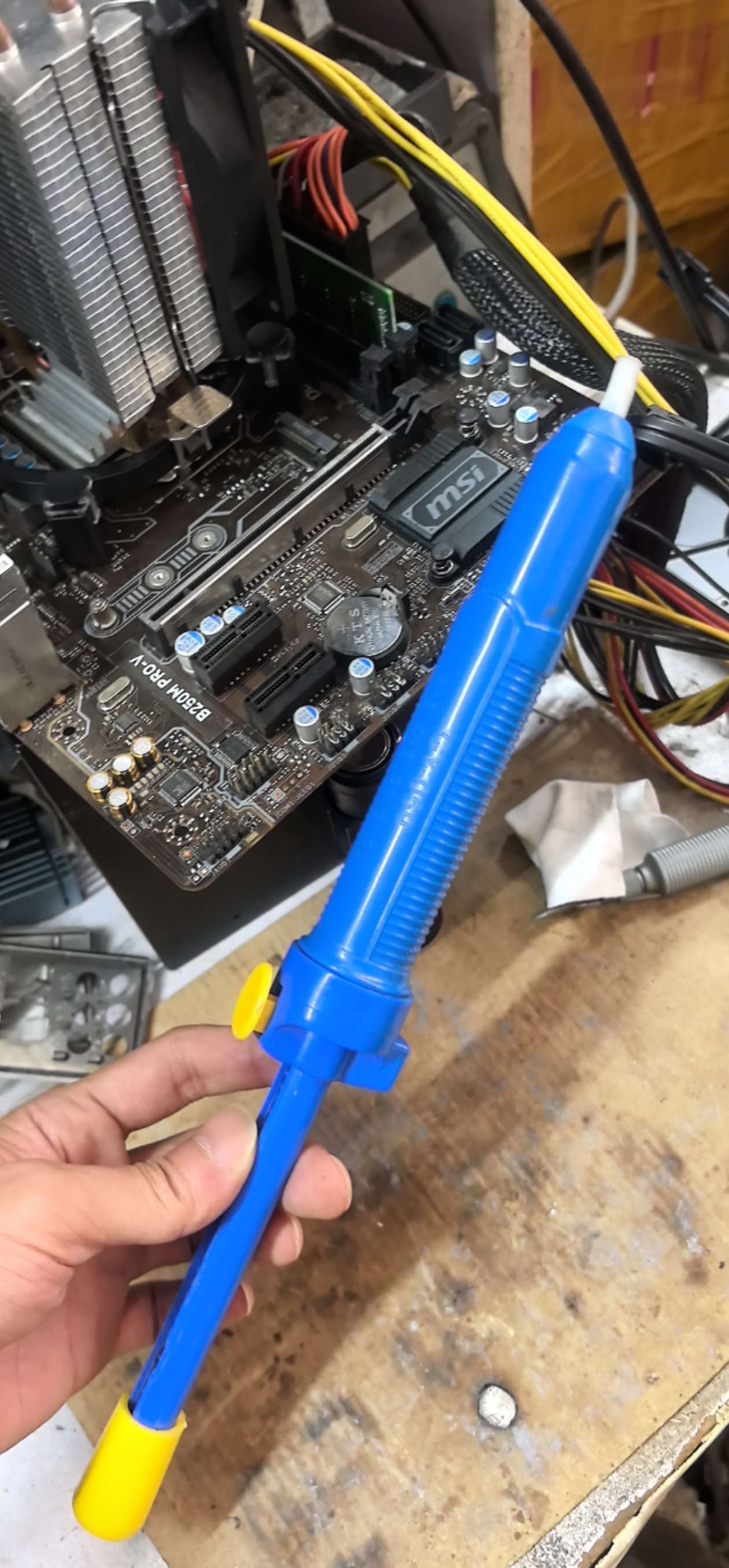

请教下 更换 主板 8-pin CPU供电接口 (主板8-pin CPU供电母座)的方法。

用锡锅绝对是第一好的方法。
作者: wangshuai007    时间: 4 天前
我都用烙铁   风枪辅助一下  不过时间长
了 塑料融化
作者: 小阳电脑维修    时间: 4 天前
最轻松的方法,用BGA 拆装。
作者: 光云    时间: 4 天前
我是用低温锡和原来主板上的锡融合一下,然后上吸锡器吧孔里的锡吸干净,然后就能把旧接口拆下来,然后换新接口上去。
作者: lchllinely    时间: 4 天前
用牙签配合烙铁把孔通一下,然后插上母座,用烙铁焊上就好了。
作者: 古典浪漫    时间: 3 天前
拆时,如果不好整体拆下,可以小心点,破坏性的,想办法把8个脚变成一根一根的,或用空心针把8个插脚,都与锡孔隔离
装时,吸锡器吸空过孔再安插新件
作者: 冯光炽    时间: 3 天前
你都拆掉了,这好办啊,用吸锡器弄干净。
作者: 火凤凰维修    时间: 前天 15:17
加低温锡,热风枪先吹几下,然后用电烙铁配合吸锡器或者吸锡线或者空心针,吸空过孔再安插新件。
