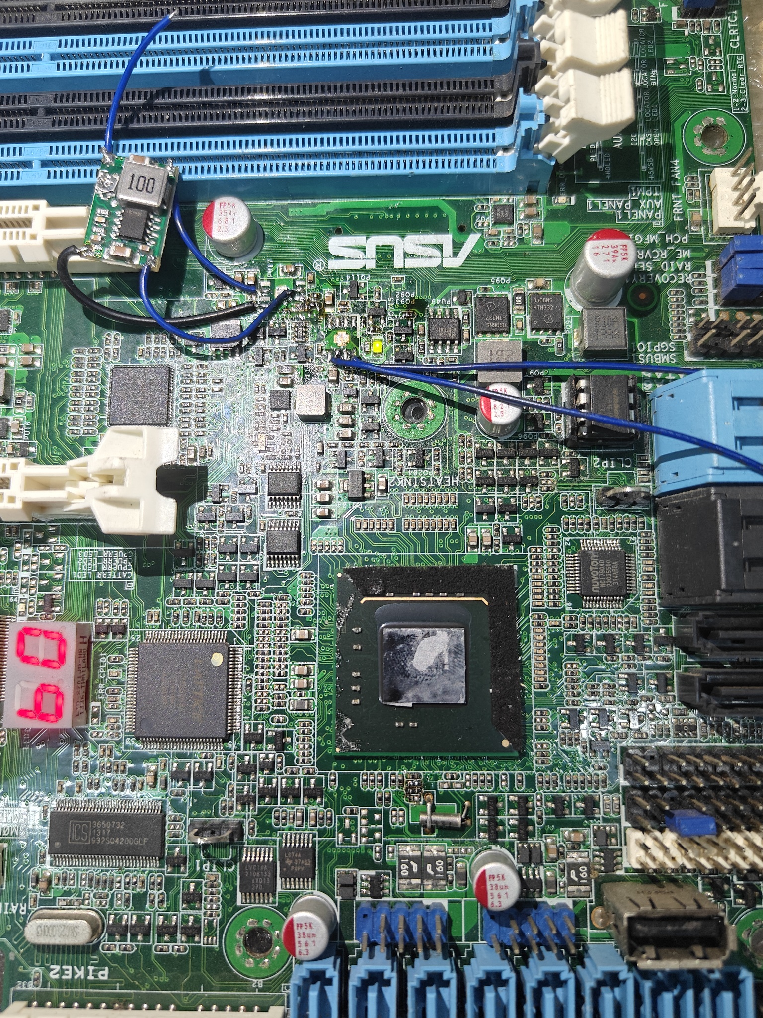

x79主板,不触发,但是用表笔戳一下dpwrok就可以触发,但是在戳一下就掉电,电压是有3v是正常的,这个供电是5vsb转3.3待机,然后经过8.2k电阻直接进桥里的,ldo是up0104p,一碰7脚fb也会掉电,难道是桥损坏了吗
