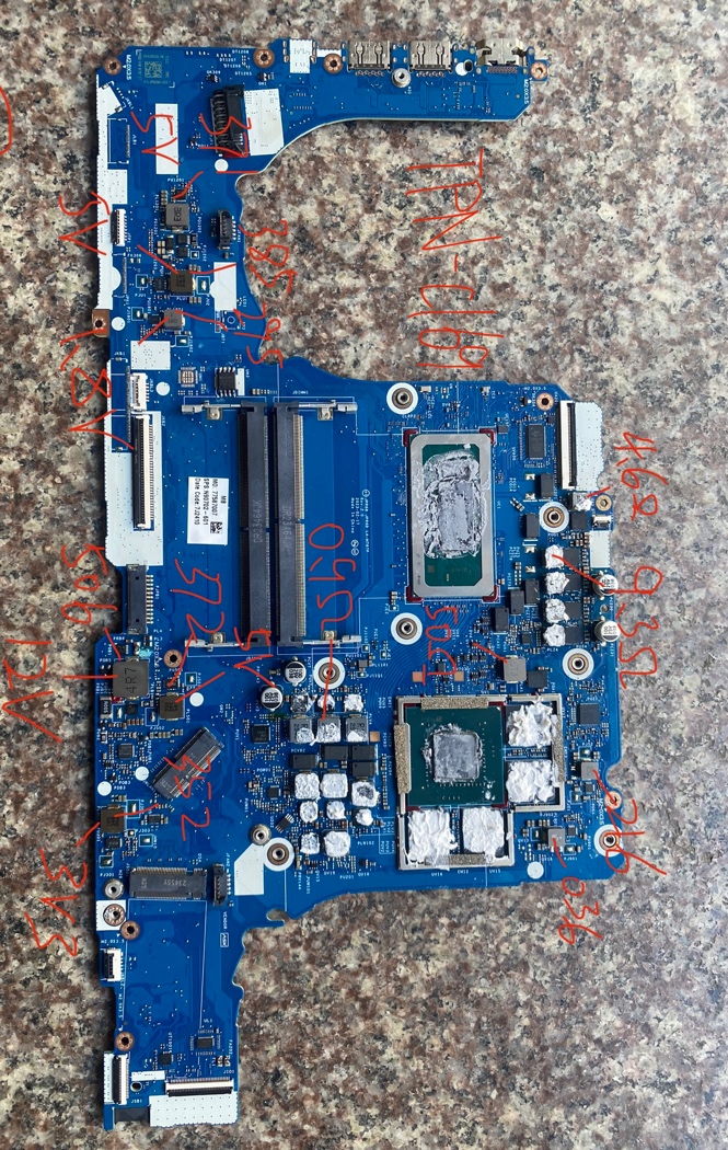

接手一台TPN- C169不开机。客户说上家修理的说CPU烧了 修不了   插电源待机正常 按开机键上电到2A不显示 拆开目测上家刷了bios。动了显卡供电  上电测电压全出了 在测各电感阻值。发现一组5v阻值偏低 经过排查  是CPU供电芯片出问题  换掉成功点亮。把正常阻值放出来让大家共享
