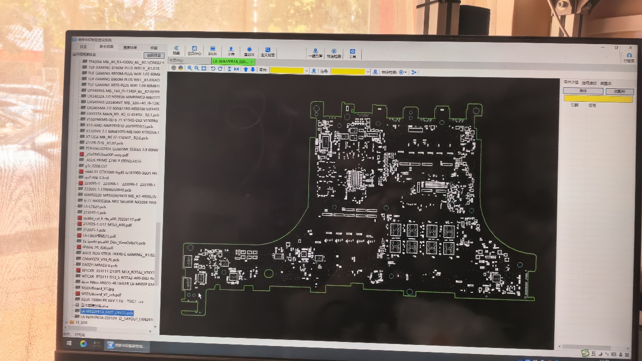

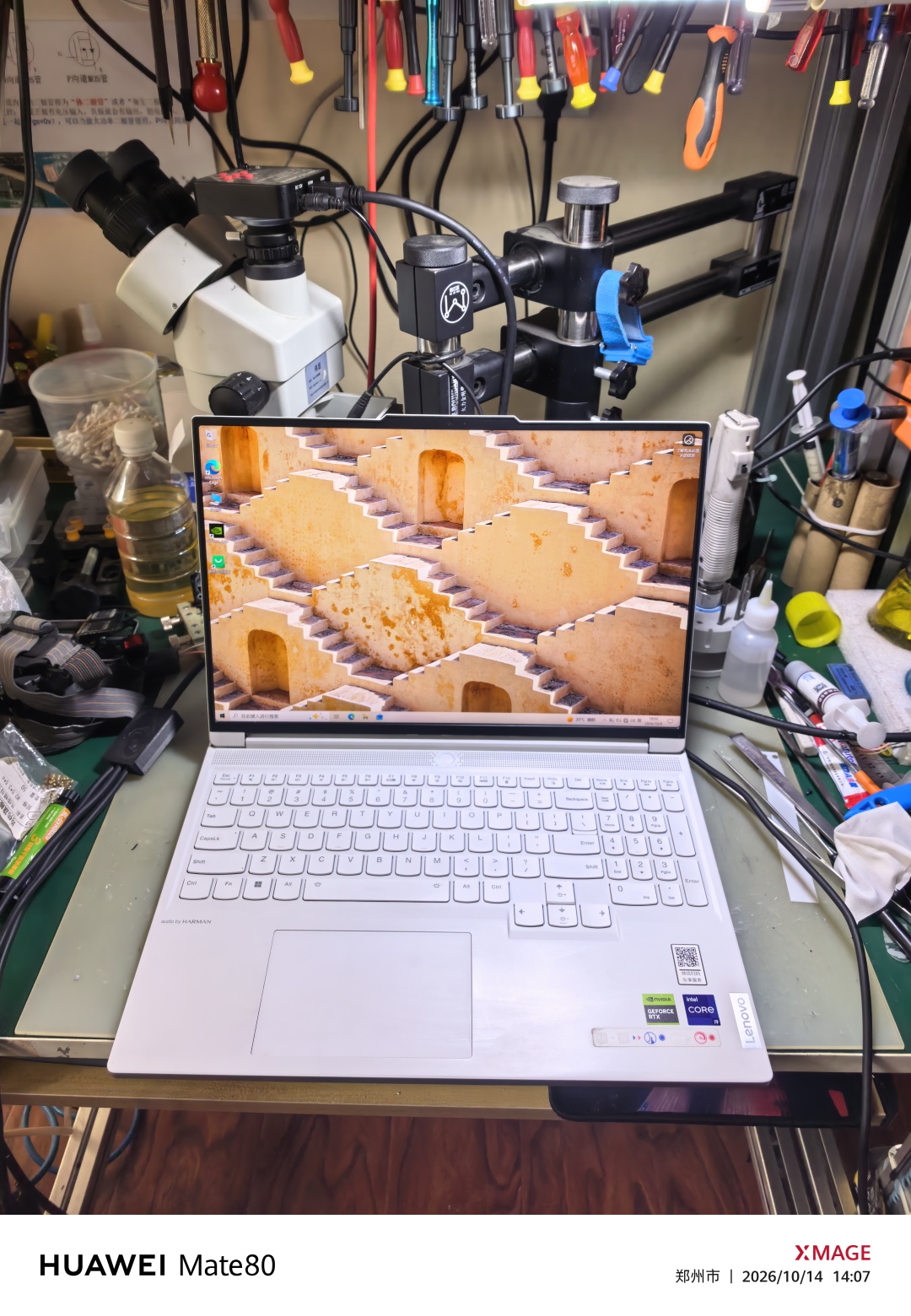

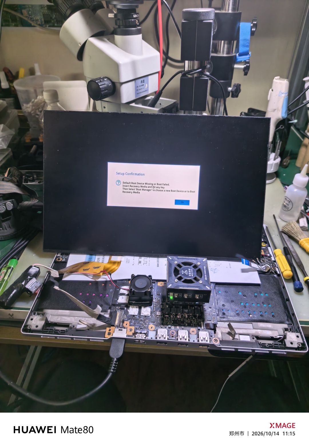

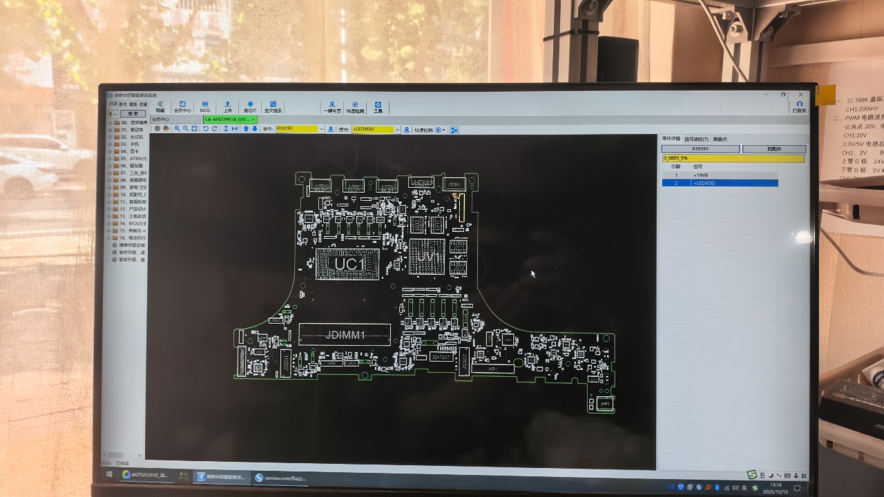

标题: 联想Y9000X IRH8版号LA-M822P高清图 [打印本页]
作者: 小陈电脑维修中心    时间: 2026-10-9 18:23
标题: 联想Y9000X IRH8版号LA-M822P高清图
作者: 杜俊岩    时间: 2026-10-9 18:52
很清楚,点个赞
作者: u1453953    时间: 2026-10-10 08:43
6666666666666
作者: ai623698041    时间: 2026-10-10 10:14
腐蚀掉件的可以参考
作者: VXiTVREc    时间: 2026-10-10 11:15
感谢楼主,经验很详细。
作者: yongfei    时间: 2026-10-10 18:05
楼主的主板离高清还差点啊,应该是上传的时候自动压缩了
作者: u1491009    时间: 2026-10-11 10:03
楼主的主板离高清还差点啊,应该是上传的时候自动压缩了
作者: rainer    时间: 2026-10-11 10:51
腐蚀掉件的可以参考
作者: u1504154    时间: 2026-10-13 16:44
正在学习,感谢分享经验。
作者: 小陈电脑维修中心    时间: 2026-10-14 23:35
u1491009 发表于 2026-10-11 10:03
楼主的主板离高清还差点啊,应该是上传的时候自动压缩了
是的,被压缩了。
作者: 小陈电脑维修中心    时间: 2026-10-14 23:37
机器已经修好
作者: 维修徒徒    时间: 2026-10-15 16:01
感谢分享啊 谢谢
作者: anshao1025    时间: 2026-10-15 18:45
点位图呢。发一下呗
作者: anshao1025    时间: 2026-10-15 18:46
点位图,分享一下呗
作者: 小陈电脑维修中心    时间: 6 天前
anshao1025 发表于 2026-10-15 18:46
点位图,分享一下呗
只能看,不能发。
作者: huiwu21    时间: 5 天前
收藏了,谢谢
