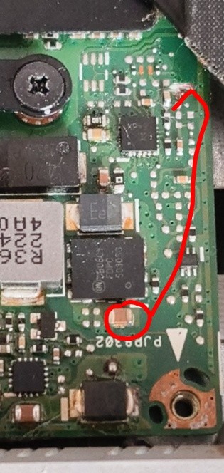

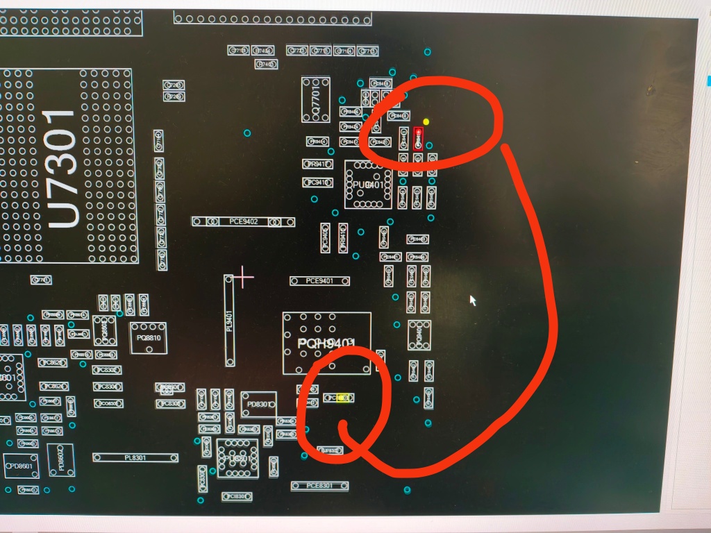

芯片9脚连的两个电阻是多少,后面那个点是连到什么地方的?私聊,我给10红包
作者: 老吴来了    时间: 2026-10-9 16:53
主板是华硕K6500Z  N7401ZE

我不是问怎么修。能不能把我说的看完呢?只需要有实物的朋友帮我用万用表测两个电阻和一个通断
作者: 老吴来了    时间: 2026-10-11 09:48
不用了,在别的主板图纸上找到了。已经确认这个型号点位图标注有问题

?原件腐蚀掉了,板层都烂了,又没图纸的情况下你不猜?
这个我已经修好了,200到手

说来说去你怀疑点位图有bug?
作者: 老吴来了    时间: 7 天前
百度tE2ne 发表于 2026-10-13 10:48
说来说去你怀疑点位图有bug?
已经实证实了,点位上是0欧,实物500k。
作者: 绿岛小寒    时间: 6 天前
点位图现在很多有问题的,
