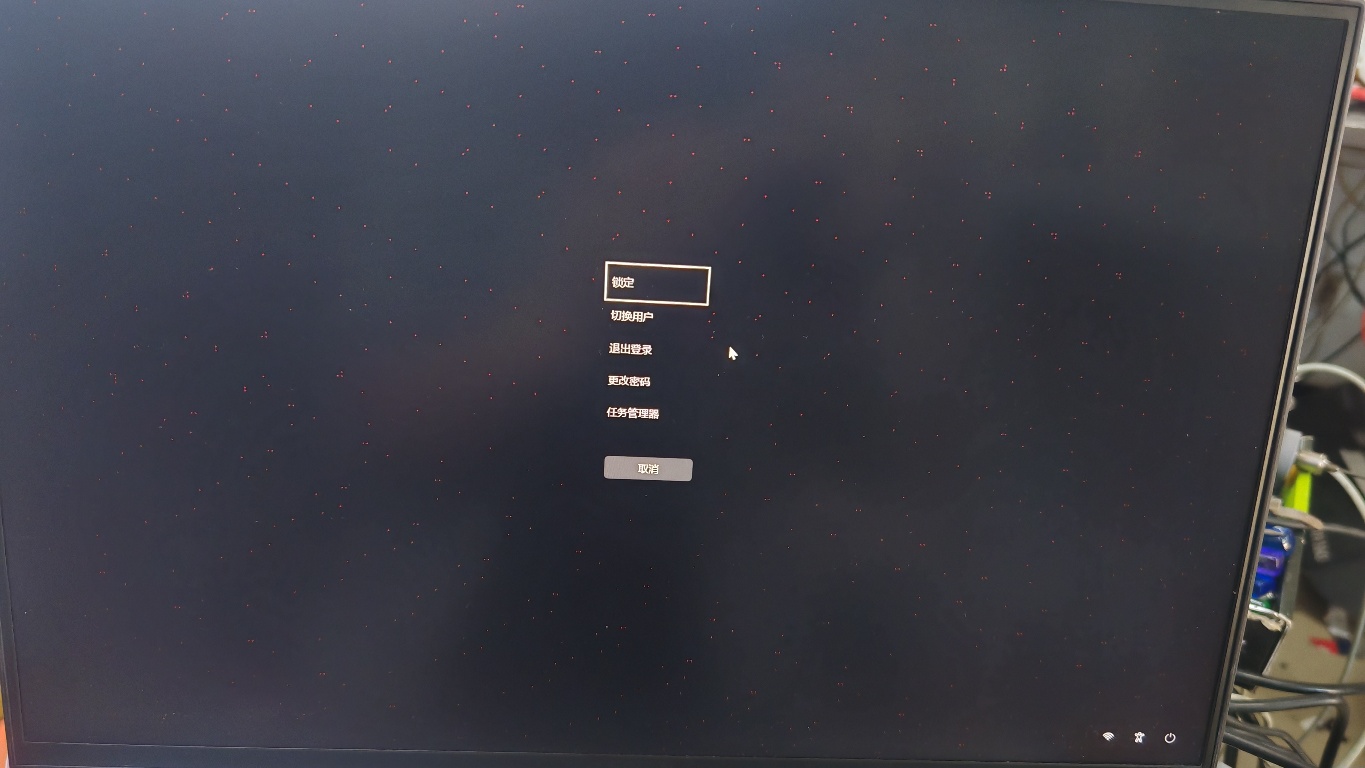

y9000p
3060大卡,点状花屏外接也是一样,显卡一套做过了还是一样

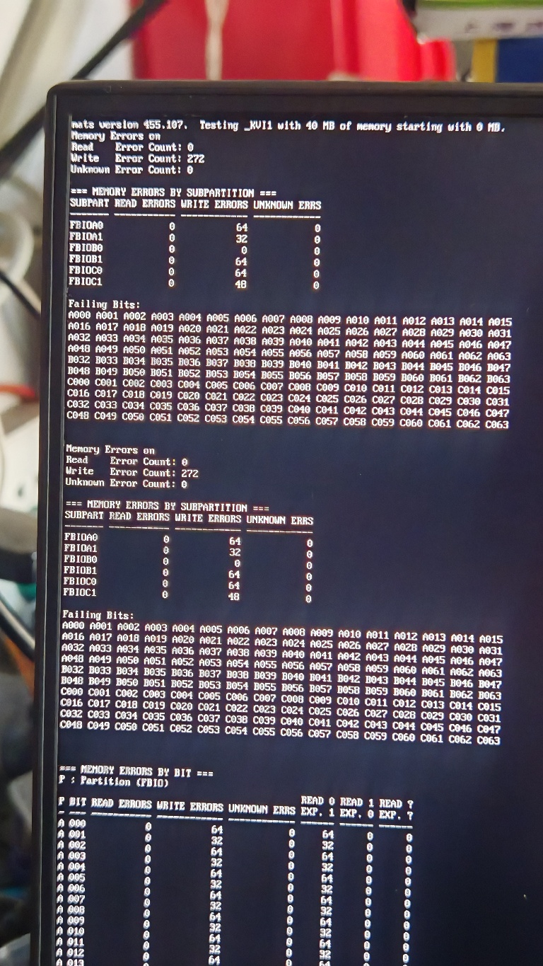

先看花屏是开机就花还是进系统才花,外接显示器试一下——外接正常基本锁定屏线或屏本身,外接也花就是显卡或显存这边。再拆开重新插拔屏线,量下屏线接口供电和背光供电有没有异常,具体脚位得查对应点位图。显存的话跑个mats看报错位置。楼主补充下是独显直连还是混合模式花的,这个很关键。
独显直连,外接也一样

作者: 海成科技1888    时间: 2 小时前
不用纠结,换核心,,我刚遇到个y9000 3060显卡进系统花,小方块花,显存测试正常,118项报818错误。重置一套一样,换显存故障不变,最后换核心好
