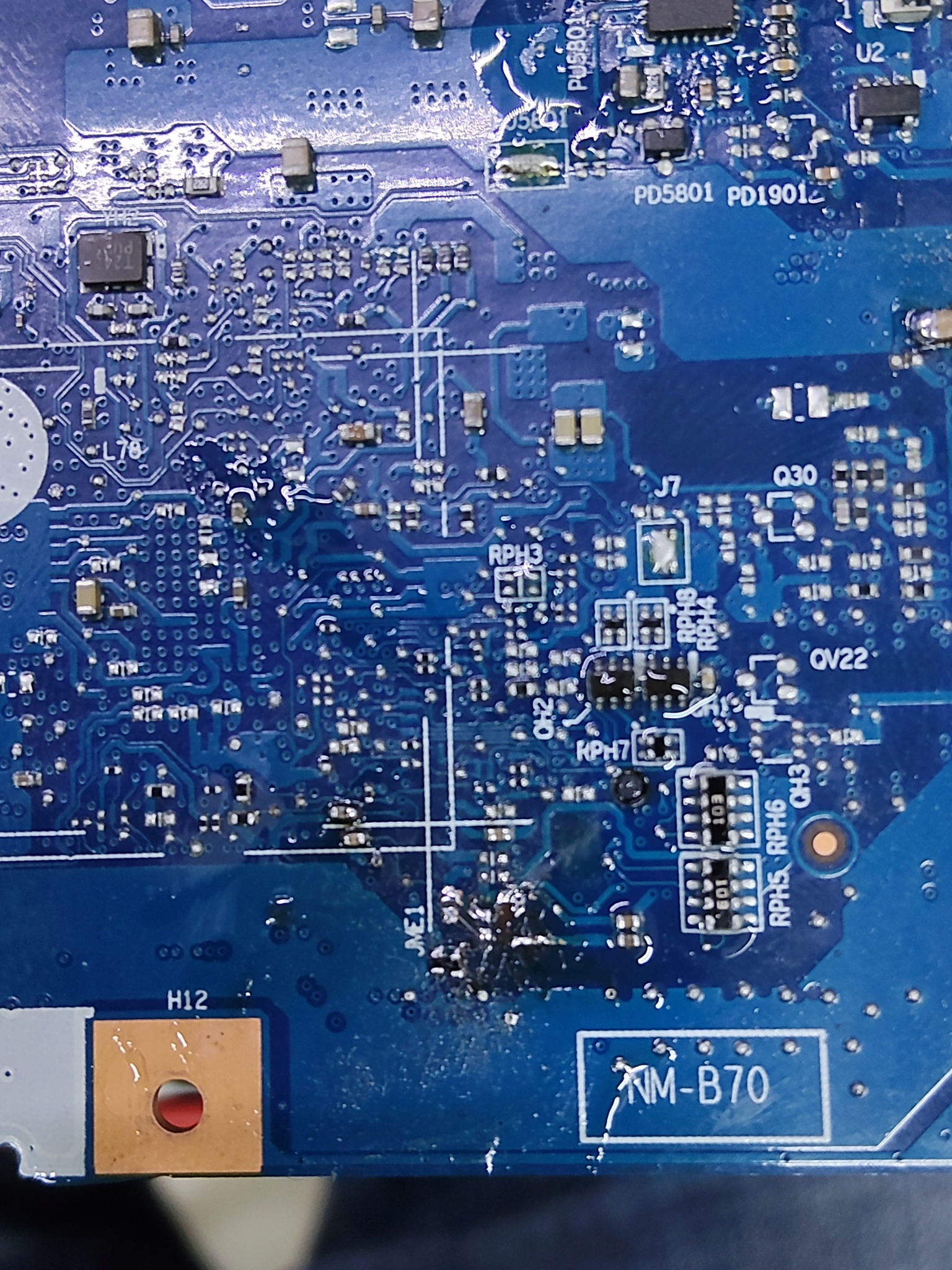

联想拯救者y7000   被猫尿了,图二处氧化严重清洗后不知道这里是什么元件了(或者阻值多少),现在现象是不接电池和纽扣电池插充能偶尔自动开机  ,,如果关机按关机按钮需要好久才能关 ,不拔充的情况下无法开机 ,拔掉充,也是偶尔自动启动,在线等,在线等  急,请求高手指教,拜托了!!!

建议用洗板水或电气清洗剂彻底洗一下,估计效果会有改善...切忌反复开机通电试用,结果只会越来越差

这机器不是有点图和图纸吗,对着补就完事了,大概看了下,腐蚀的地方一眼是待机RTC相关的信号,补好就行了
