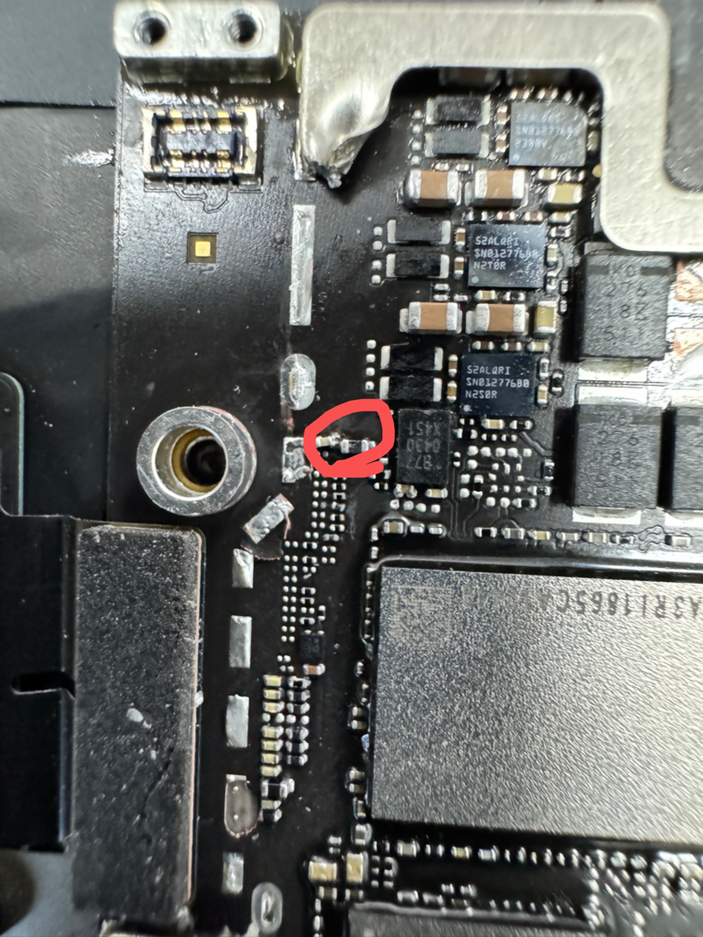

标题: A3241进水不能切换大小写,指纹失灵
图中这个电阻烧掉了,补上OK
