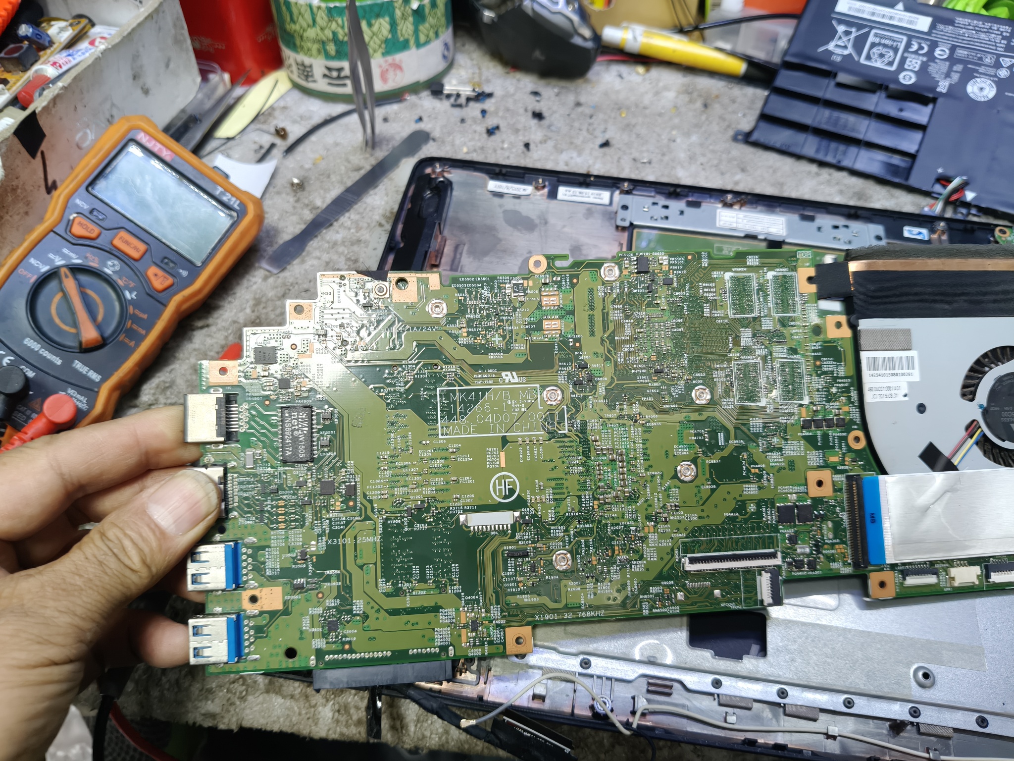

插电源,按开机键,电流0.145A,掉回20ma左右,查待机3V 5V无电压,查待机芯片1275C第三脚,发现VREG3为5V,正常为3V,测13脚VREG5电压,5V正常,打3脚13脚阻值,直接导通,应该是VREG3和VREG5两引脚内部击穿,手上无1275C芯片,尝试用1285B代换,VREG3  VREG5正常,待机3V,5V,正常输出,按开机键正常开,待机正常唤醒,单电池,单适配器,或是同时插电池和适配器,都正常工作!
