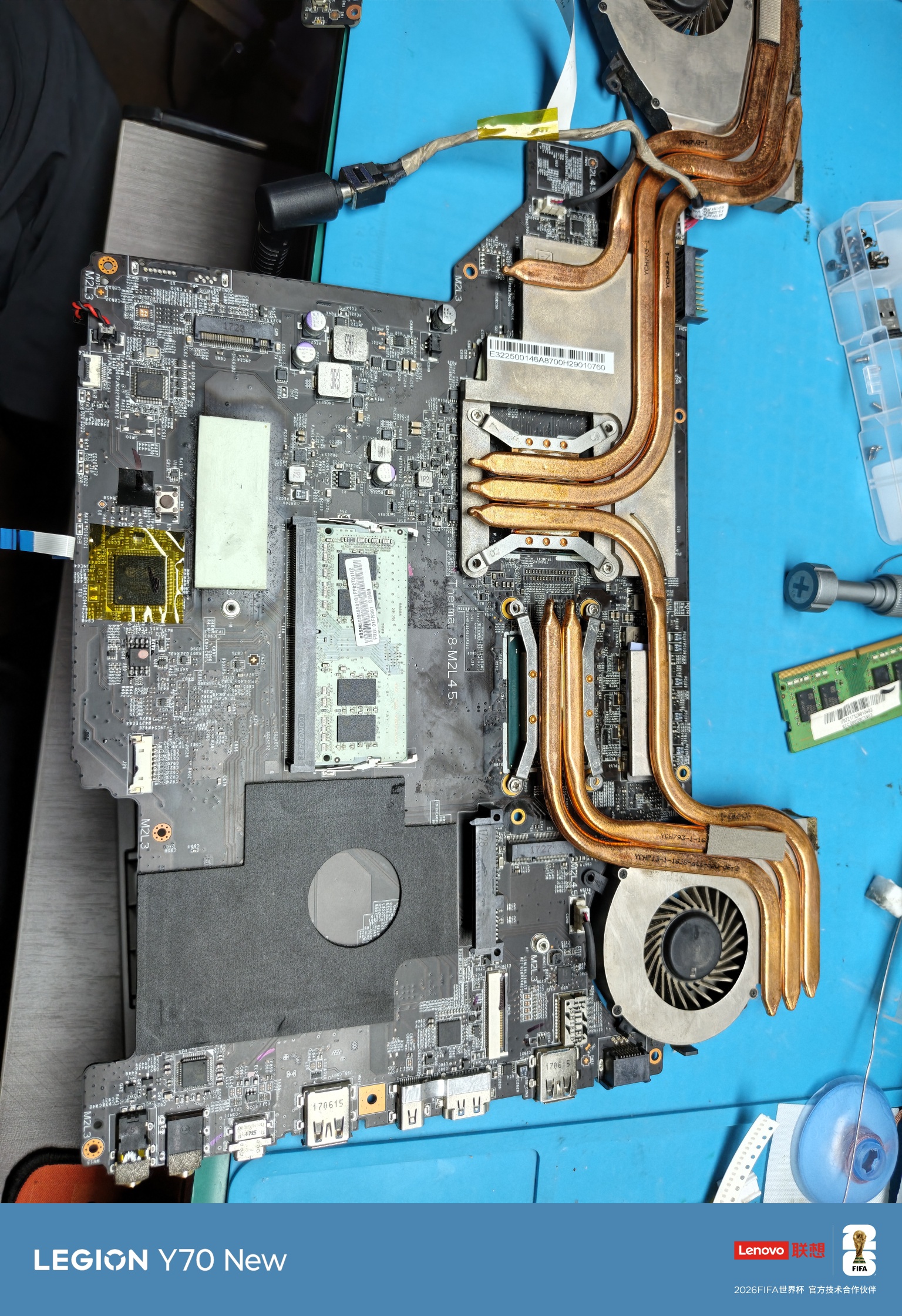

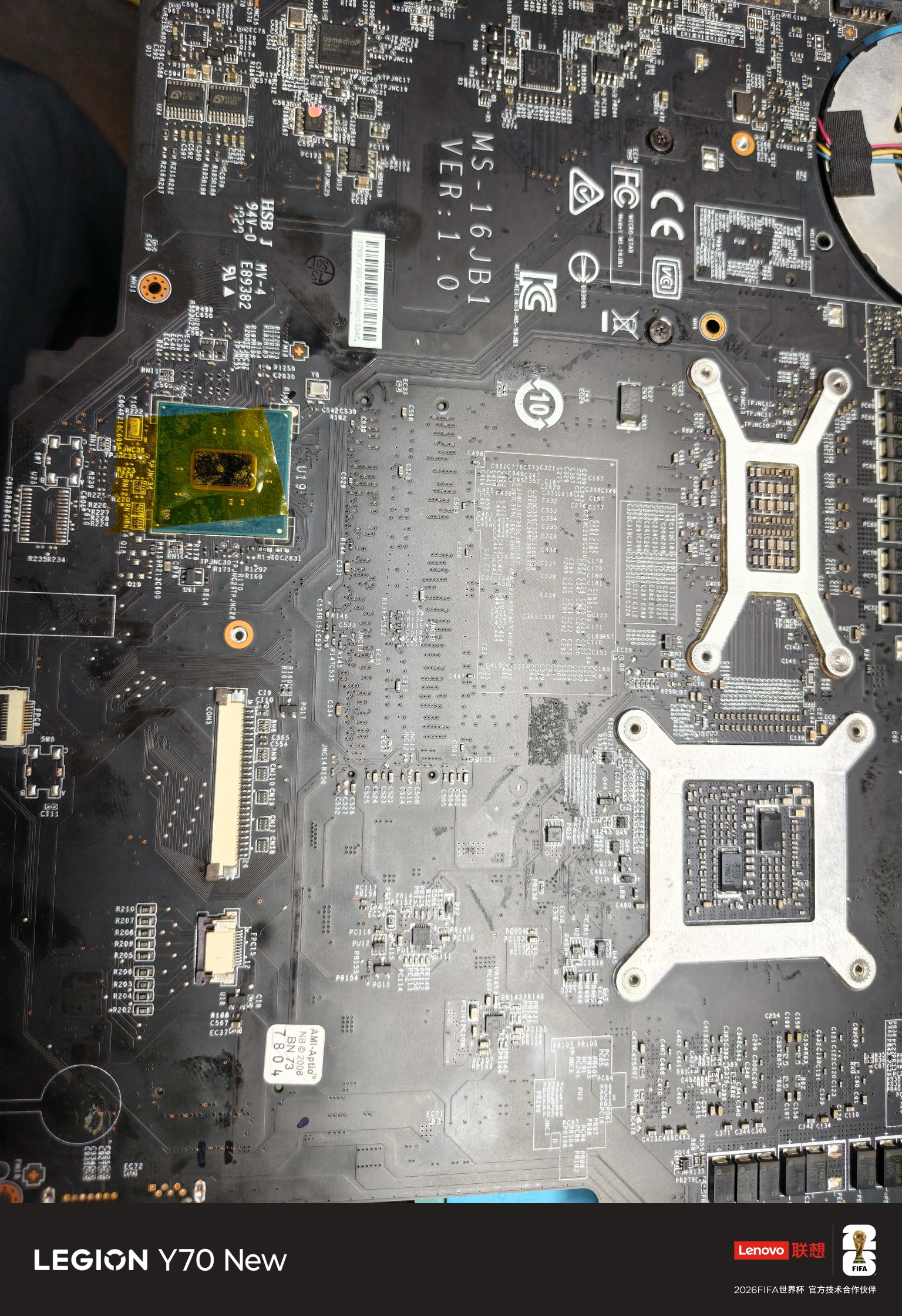

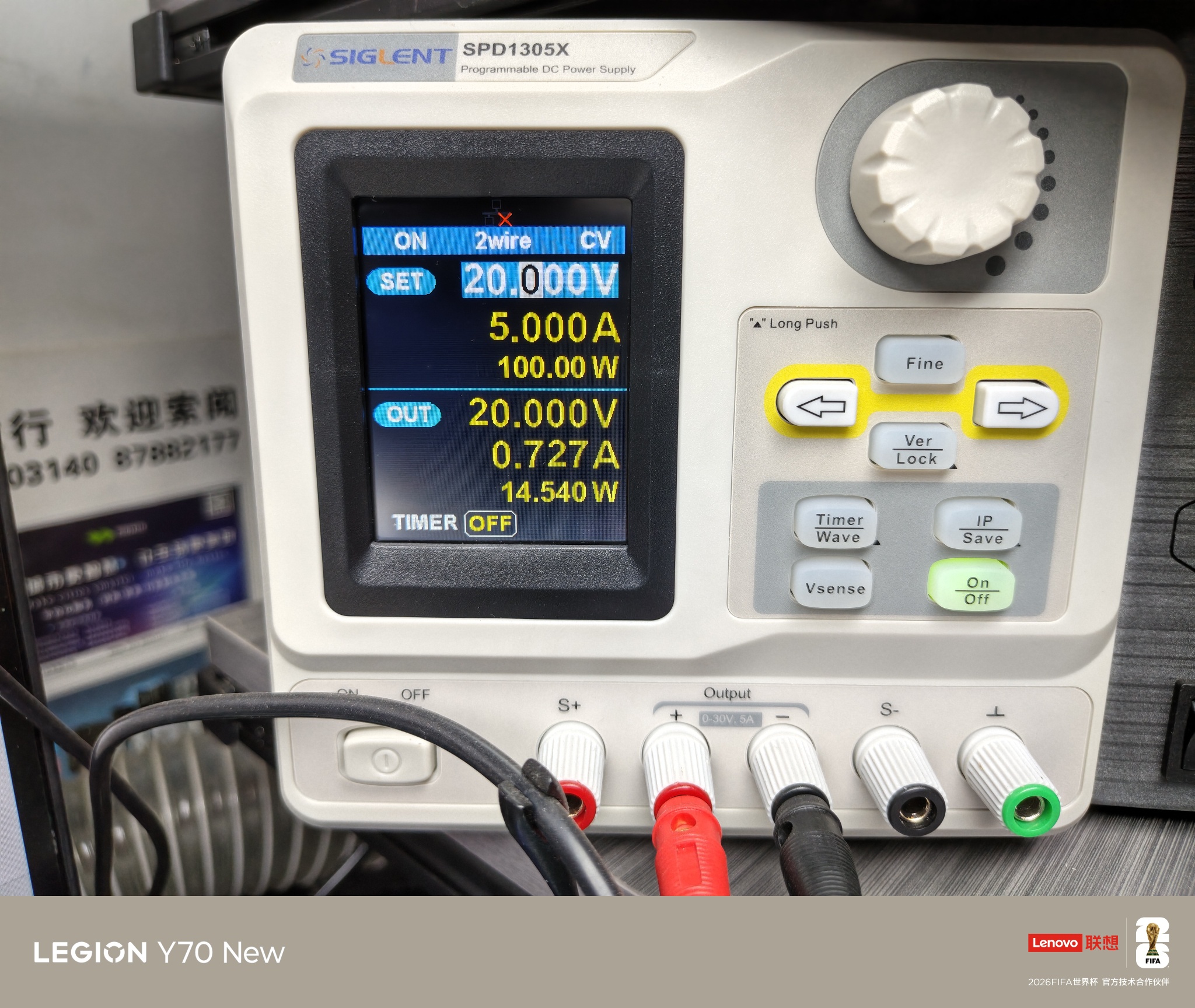

求助,有没有修过同故障的大神,微星版号MS-16JB1 VRE:1.0 7代U  开机触发到0.8掉到0.7就不跑码,供电都出全了,没有内存复位,拆散热器能跑码到1.5A掉电,装散热器0.8掉到0.7就死电流了,bios刷了,cpu换了还是同故障,看点位内存复位来自桥,是不是桥有问题,万分感谢
作者: VXlxMUVM    时间: 2026-9-30 09:11
换了南桥好了,附上BIOS(TB买的),亮机快
