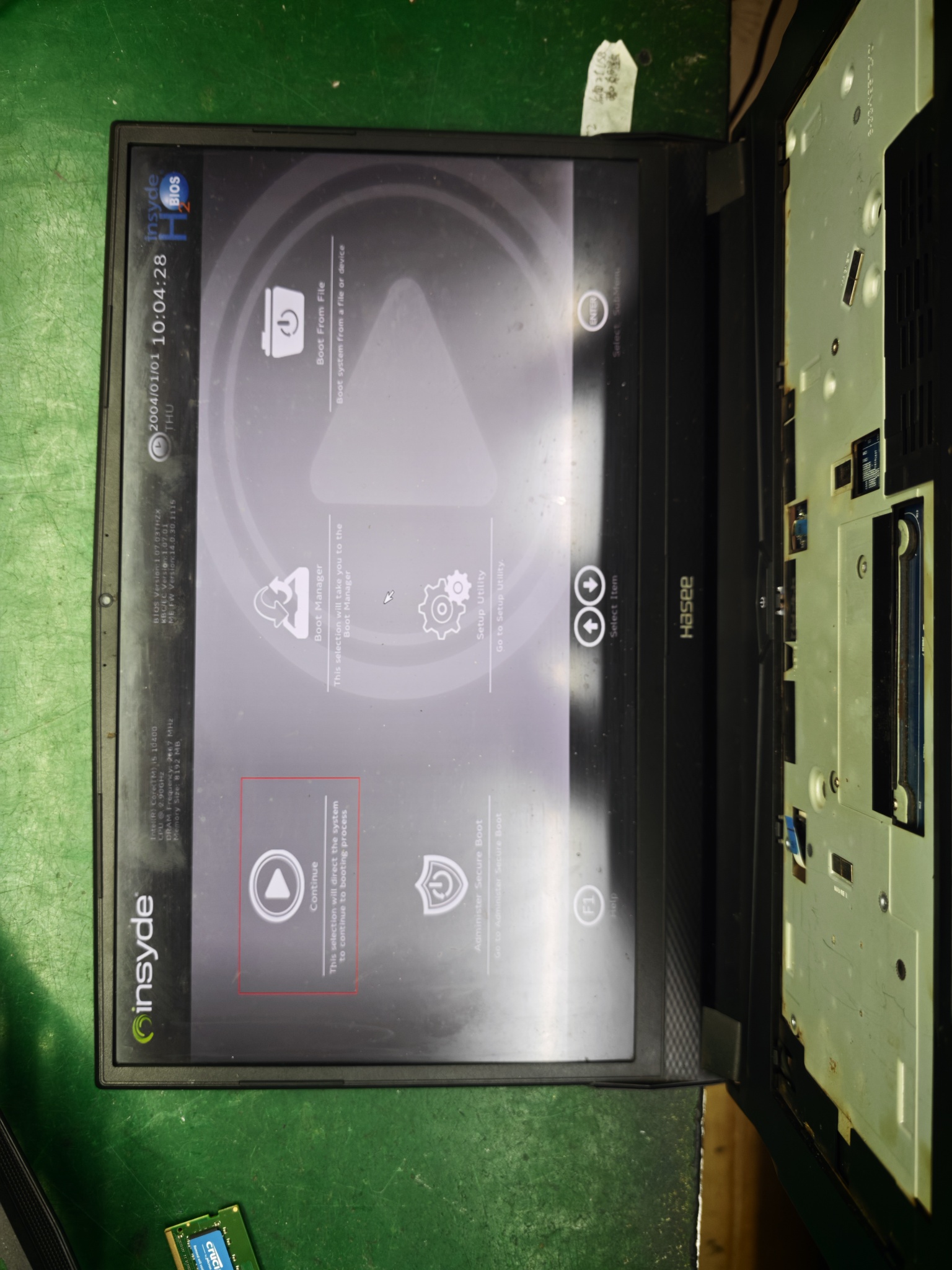

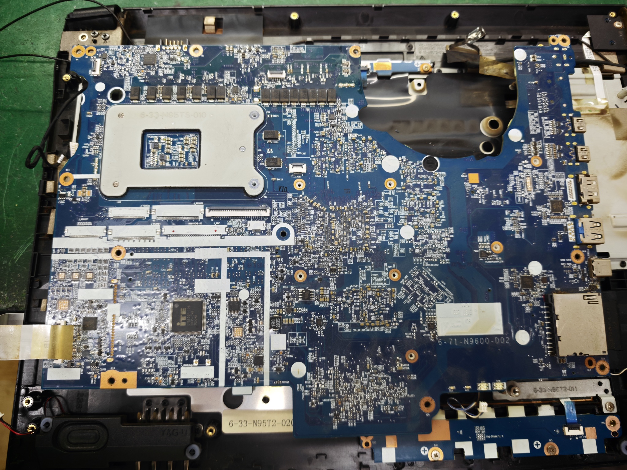

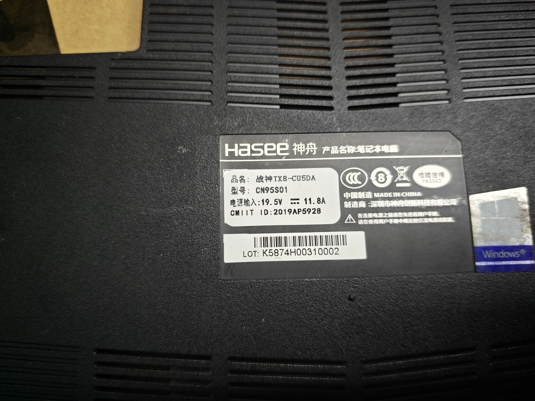

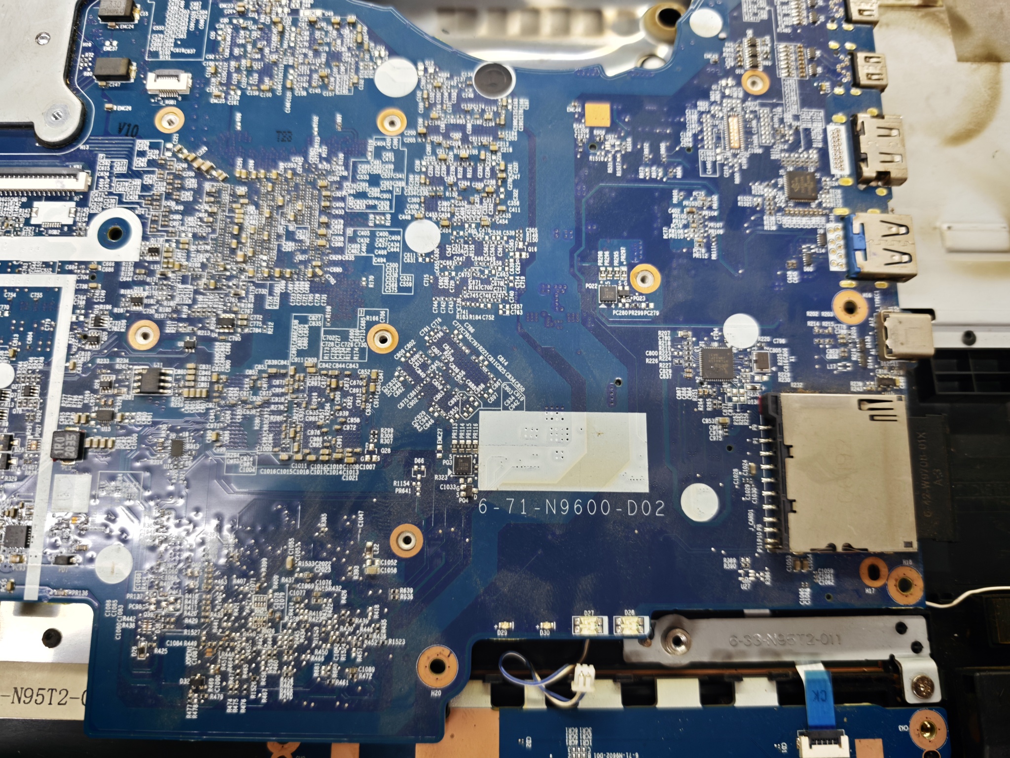

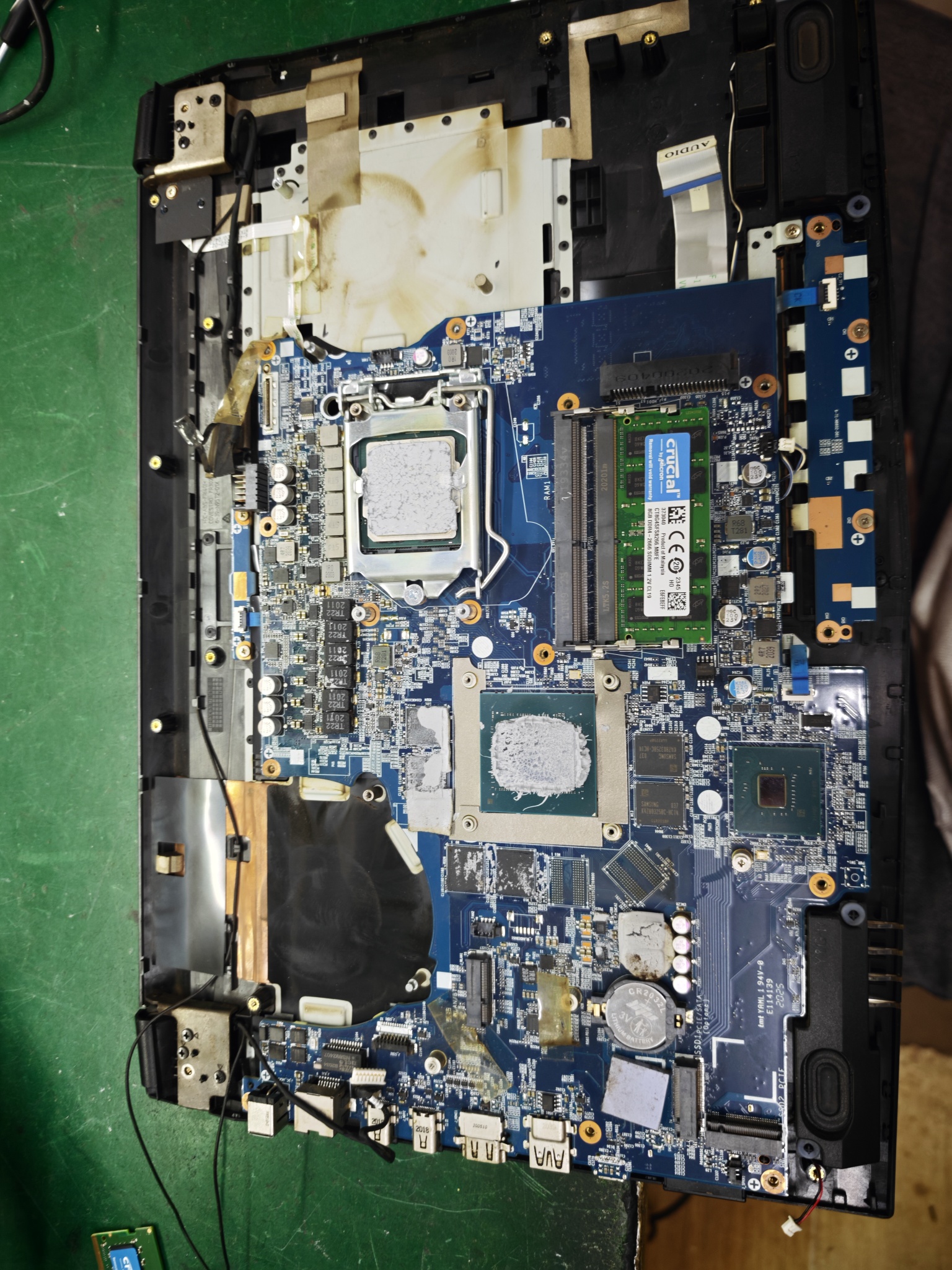

神舟战神tx8-cu5da 型号cn95s01

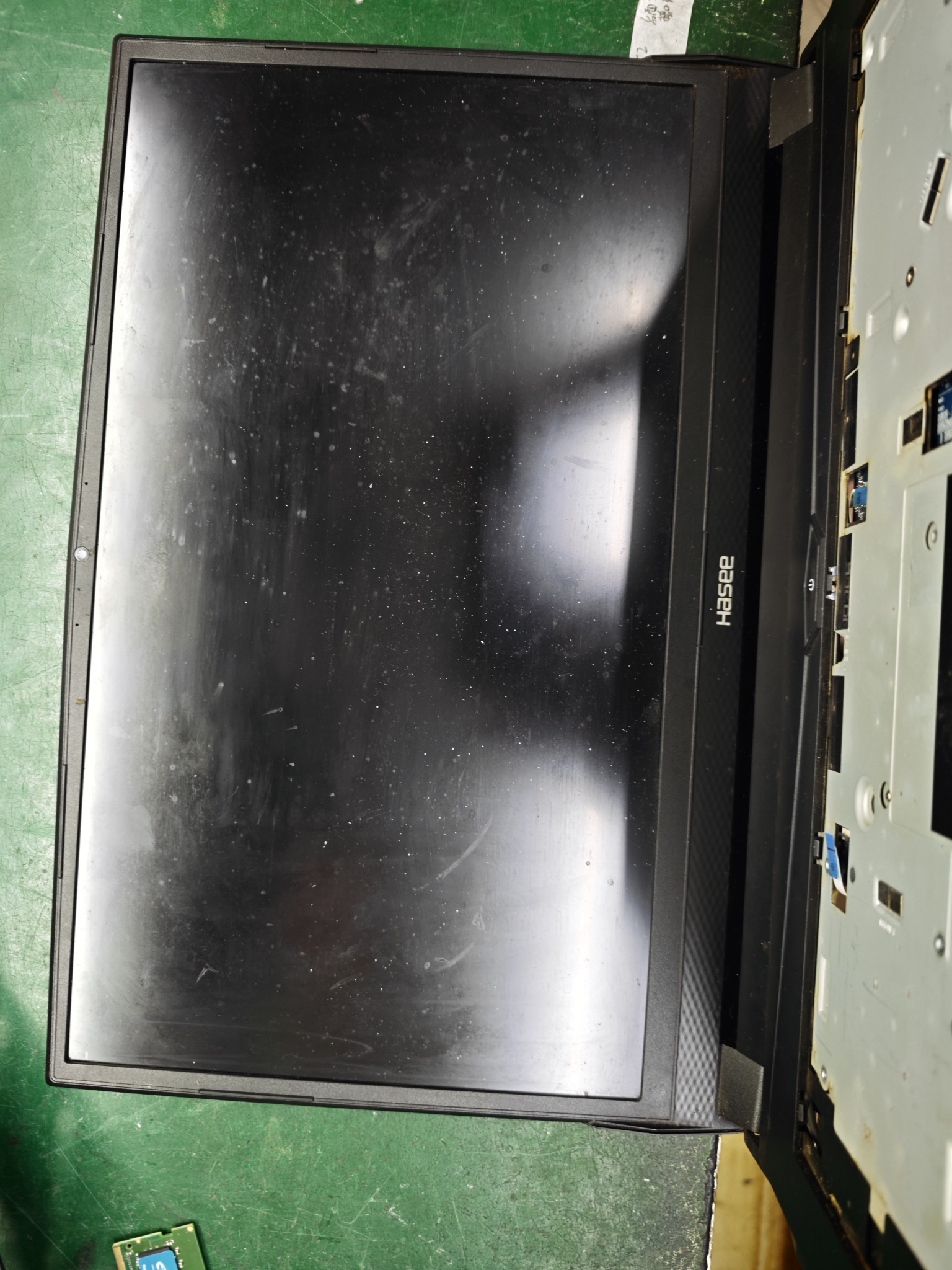

这个机器客户送来的就是有时有发现显卡有时不识别显卡,就是大概过一会就掉电,现在开机进bios一会就掉电,CPU和显卡的8694都换一遍了,bios都刷了原厂的了,还是这样,有没有遇到的这个情况的,给指点下,这个不好搞定啊,可能是通病吧,有师傅遇到这类似的吗?
作者: 84106846    时间: 2026-9-22 10:35

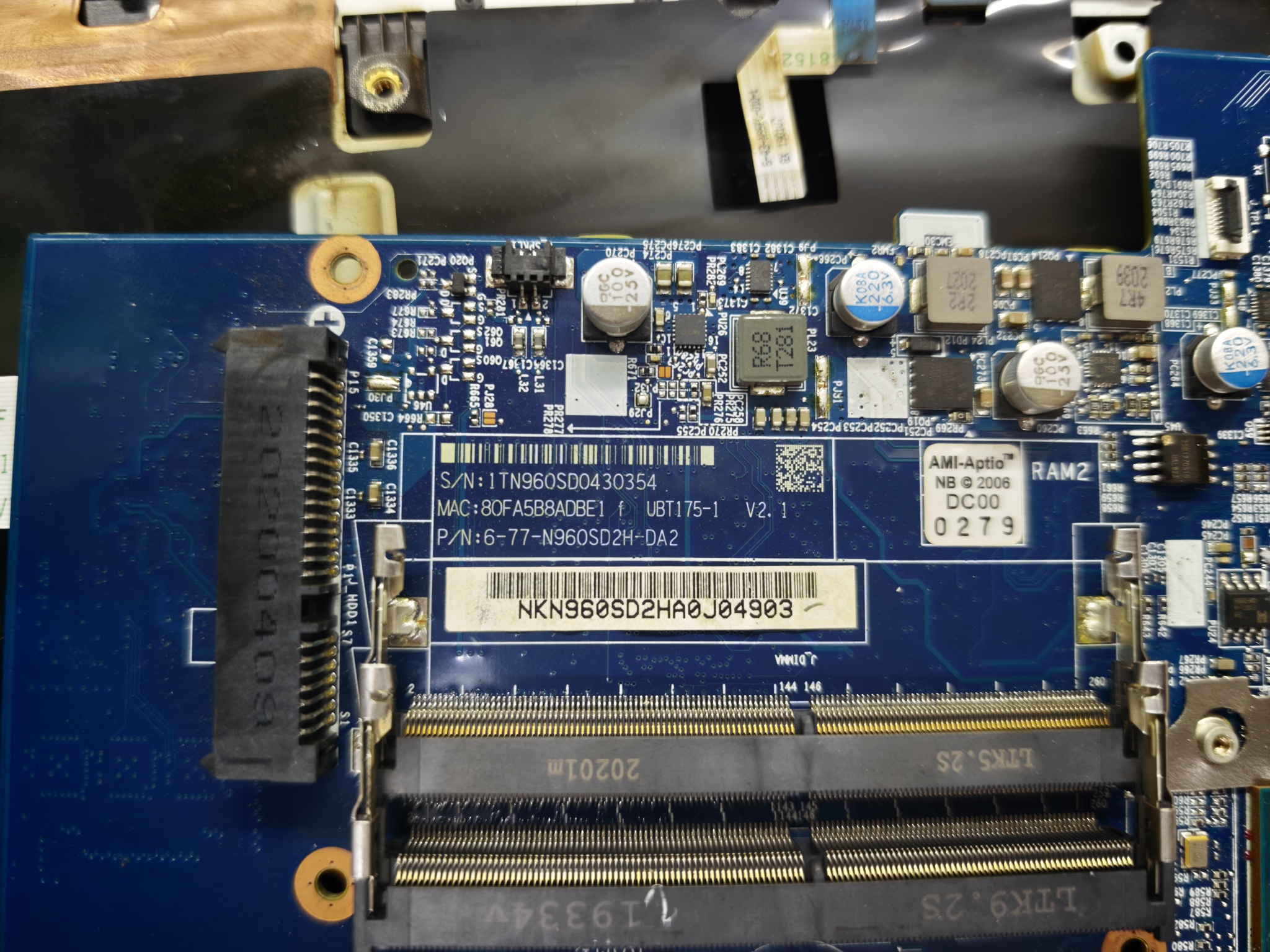

MPS芯片2M电阻虚焊通病?
作者: u1612284    时间: 2026-9-22 13:09
先量下显卡供电和显存供电有没有正常出来,掉电前有没有瞬间掉下去,再查显卡核心的复位和时钟有没有到位。不识别显卡不一定是核心挂了,先看金手指和显卡供电MOS有没有击穿短路。楼主最好补充下是开机就掉还是进系统才掉,掉电是整机断电还是显卡供电掉,这样更好判断。
作者: qihaifeng577    时间: 2026-9-23 12:05
84106846 发表于 2026-9-22 10:35
MPS芯片2M电阻虚焊通病?
是那个上面m和下面100k的通病吗
作者: qihaifeng577    时间: 2026-9-23 12:06
qihaifeng577 发表于 2026-9-23 12:05
是那个上面m和下面100k的通病吗
mp2884a 22脚是2.0v应该是1.2是吗
