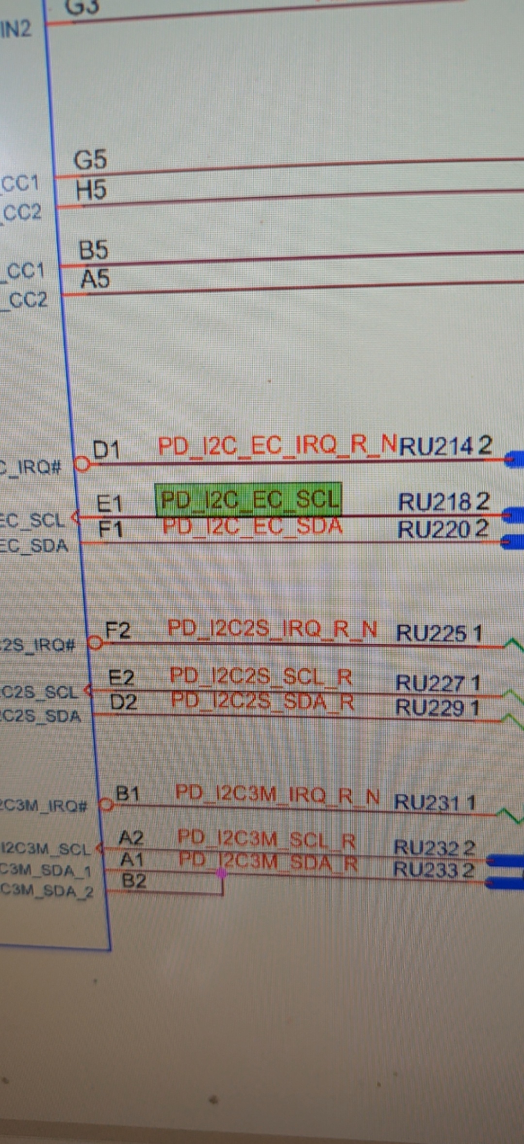

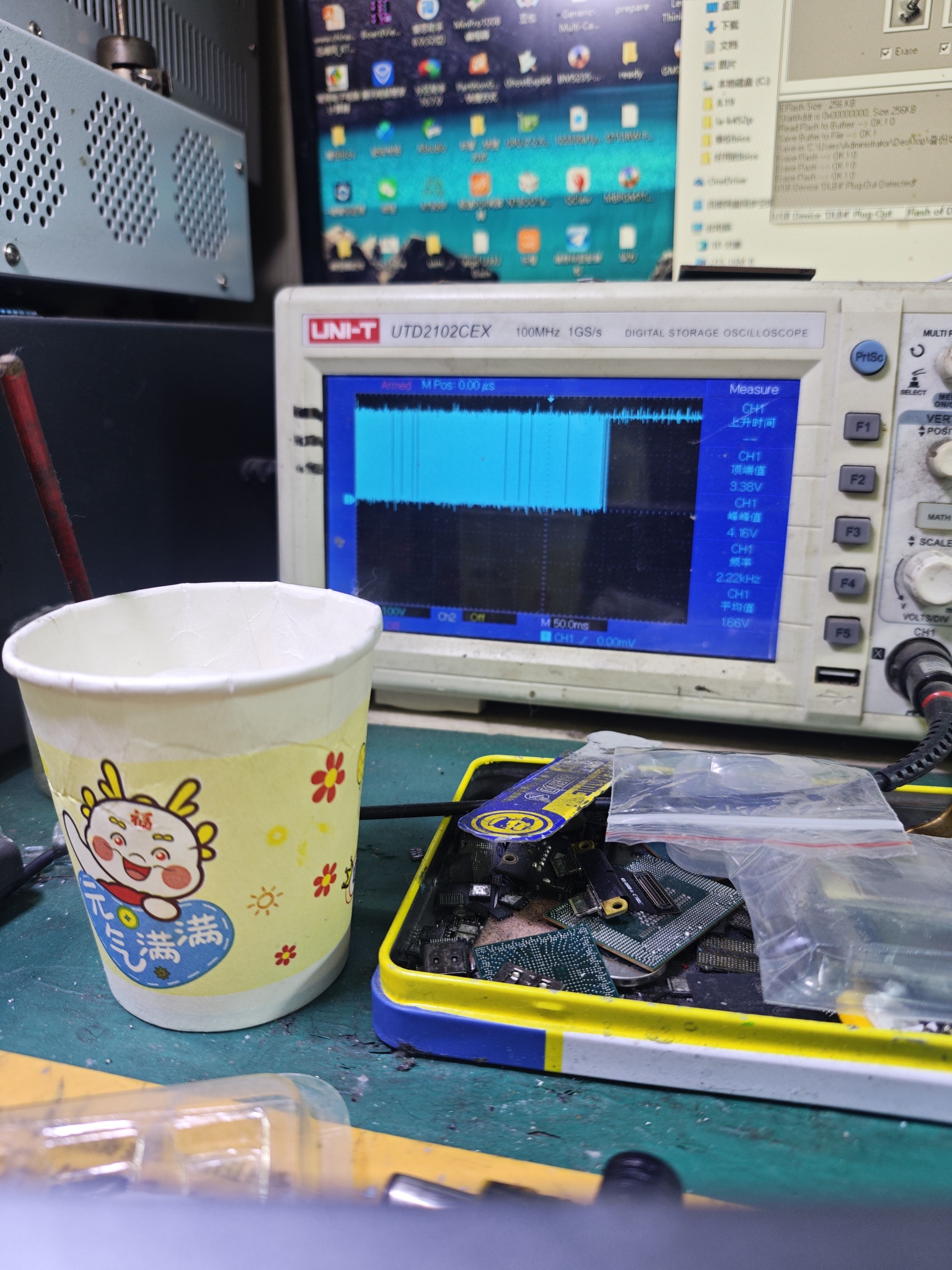

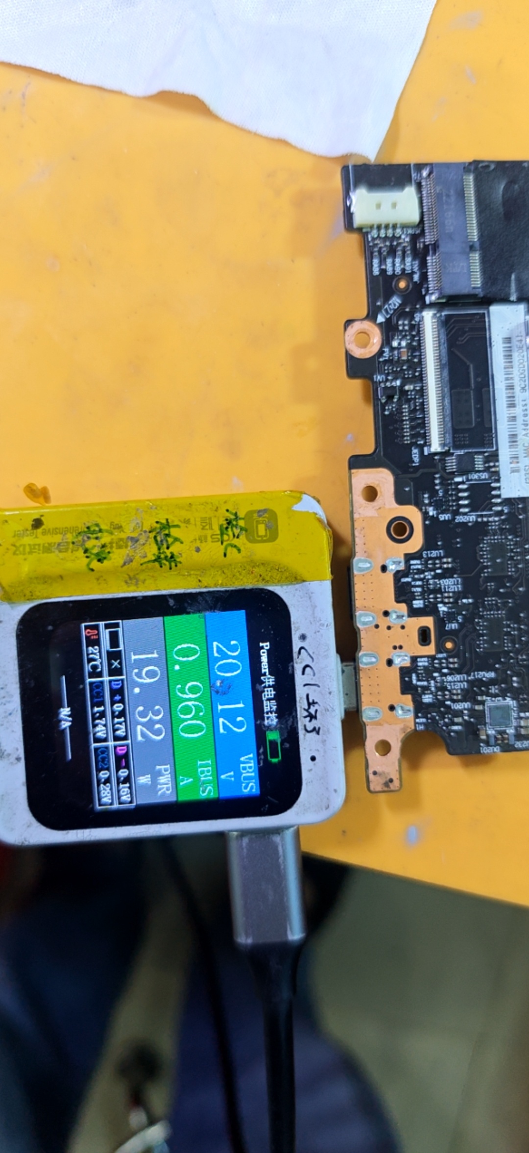

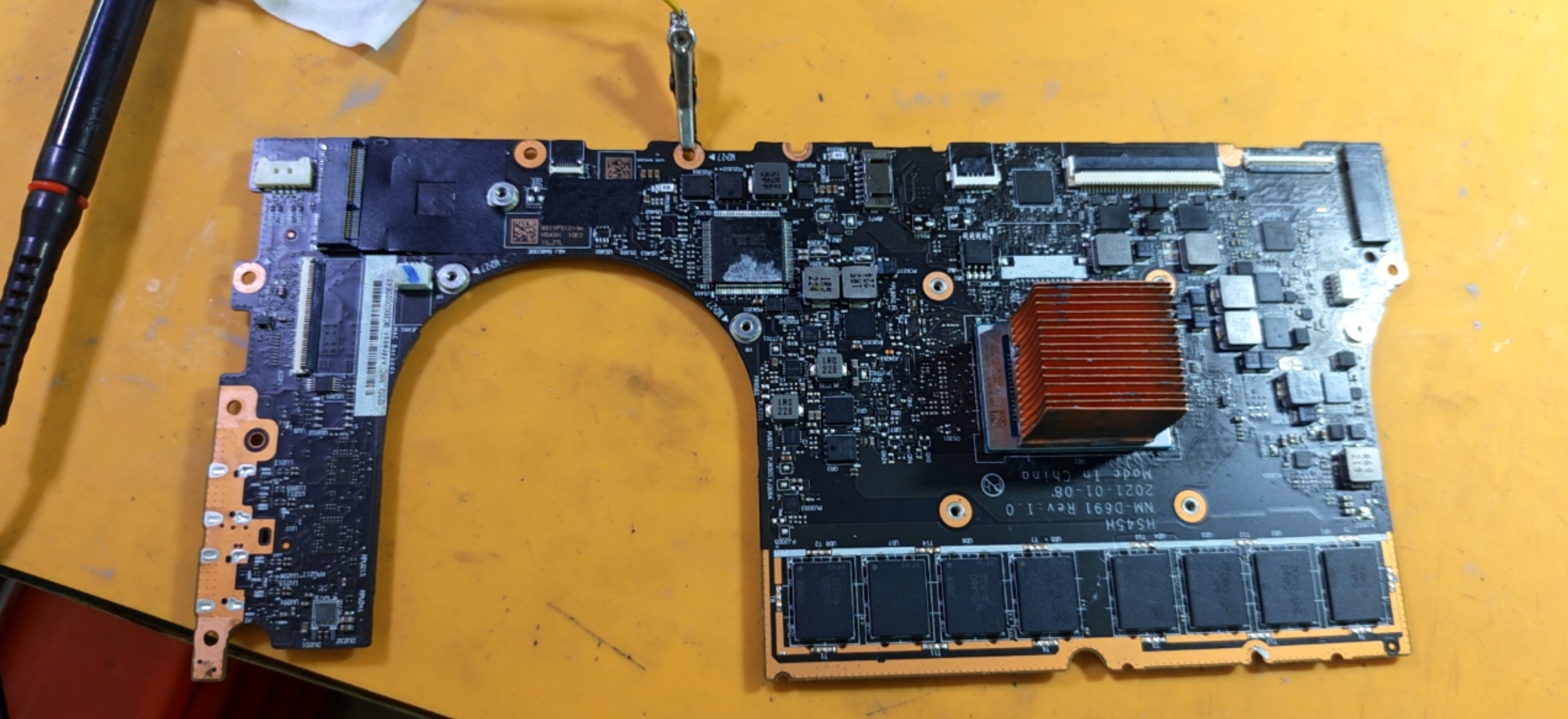

故障是不升压。65994AD有了供电,产生了LDO3.3v线性电压,但是没有得到来自EC的升压波形。
数据线打阻值,两根数据线阻值一样。再量EC的工作条件都满足了,清空EC程序后搞定,波形也出来了。
成功搞定

你用啥软件清空的?
作者: VXiTVREc    时间: 2026-9-12 21:17
讲得透彻,受用不尽。
作者: 光云    时间: 2026-9-13 00:18
u1608907 发表于 2026-9-12 20:42
你用啥软件清空的?
应该使用的专用EC编程器清空的,飞线到主板你看楼主发的图电脑屏幕上有ITE编程器软件
