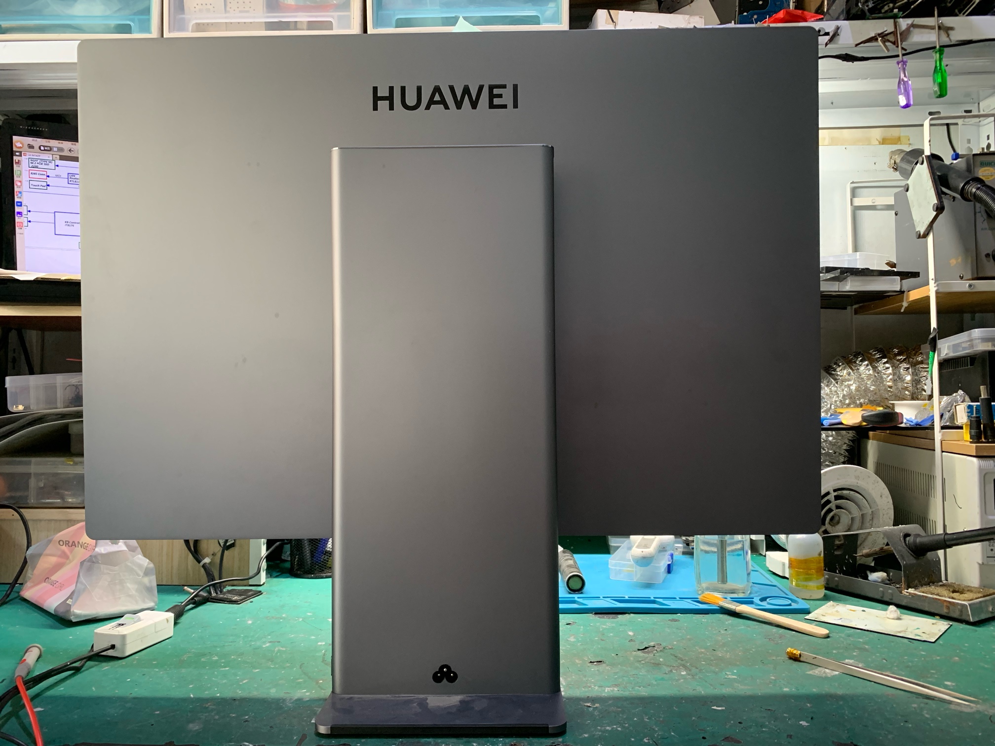

有人拆机过吗
作者: swordabc    时间: 2026-9-13 01:21
看到上面一边一颗螺丝,是不是扭下来就可以抽出来了
作者: VXlxMUVM    时间: 2026-9-13 08:46
你拆的应该是底座,里面应该是电源、开关和usb线这些,如果后面没有螺丝啥的 应该是从屏幕开始干,风险很高啊
作者: VXlxMUVM    时间: 2026-9-13 08:51

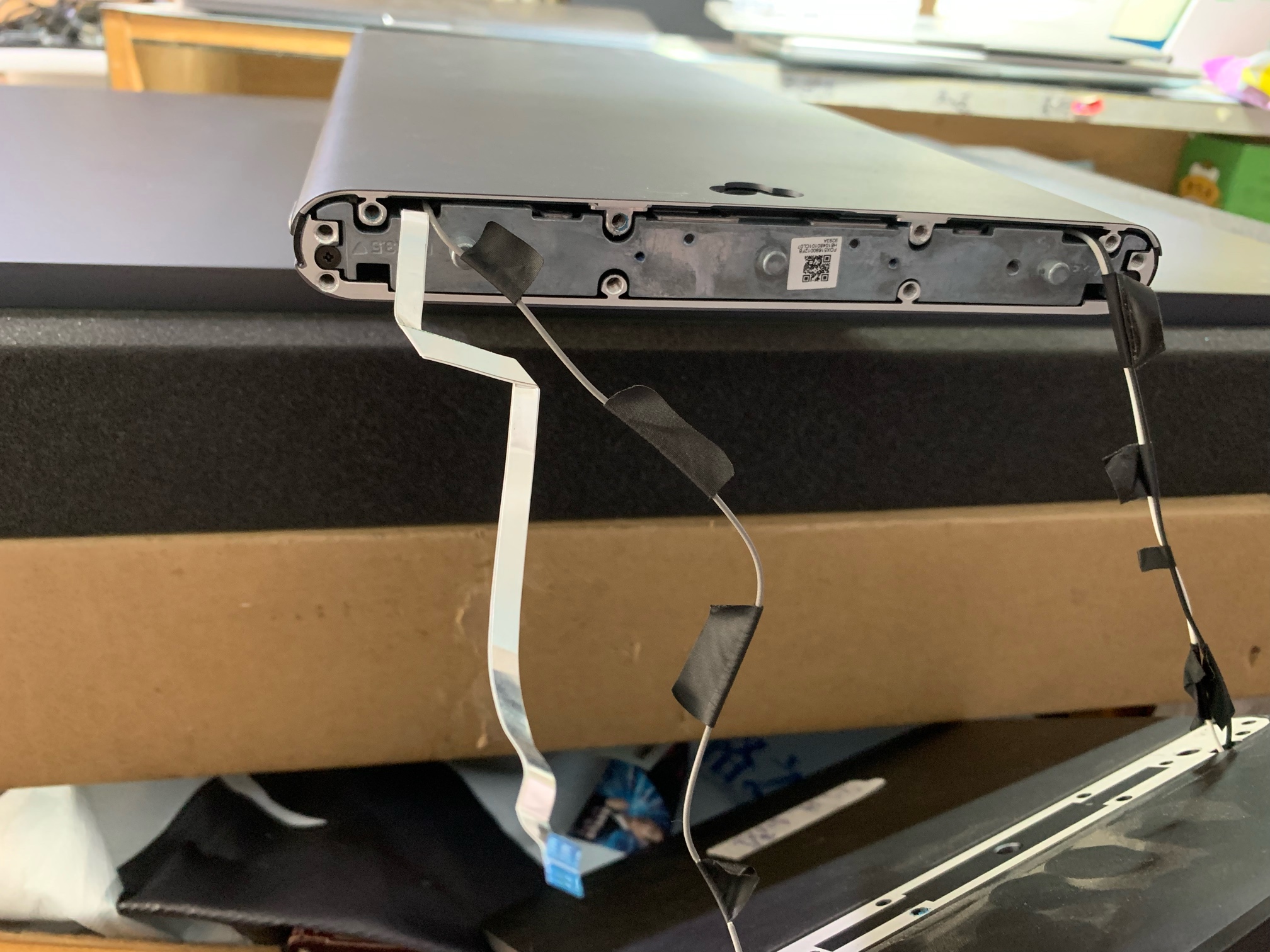

作者: liquanwx    时间: 2026-9-13 09:21
VXlxMUVM 发表于 2026-9-13 08:46
你拆的应该是底座,里面应该是电源、开关和usb线这些,如果后面没有螺丝啥的 应该是从屏幕开始干,风险很高 ...
主板都在后面竖着的这个支架上 ,不是在屏幕里面
作者: motoxiangshuai    时间: 2026-9-13 11:09
支架顶部也有螺丝吧,螺丝拆完支架往下就可以抽下来了 我以前拆过
作者: liquanwx    时间: 2026-9-13 13:49
支架上面是有螺丝吗,拆了也几个螺丝  小盖子拿掉后  非常紧 还是感觉不太对劲
拆不动

作者: wangyjkang    时间: 2026-9-15 08:46
看看哪里有出风口,就能判断出主板位置
作者: xsk1314an    时间: 7 天前
liquanwx 发表于 2026-09-12 11:51
有人拆机过吗
才看到,我修过坏了一个电容
作者: 今夕、何夕    时间: 7 天前
开关磁吸的 要扣掉
作者: 无边思绪    时间: 4 天前
不是一体机 就是显示器  驱动板有通病。
开关拿掉后  整个可以往下抽动
