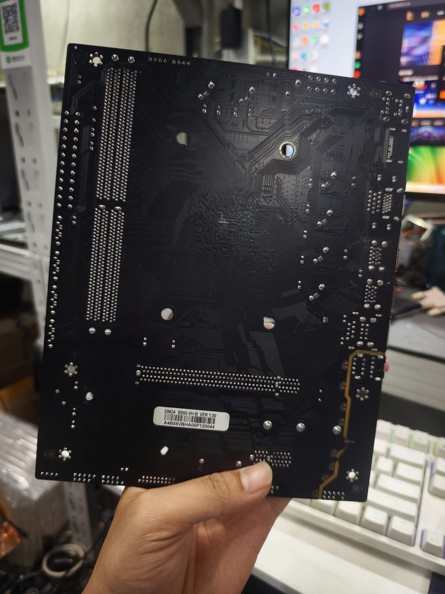

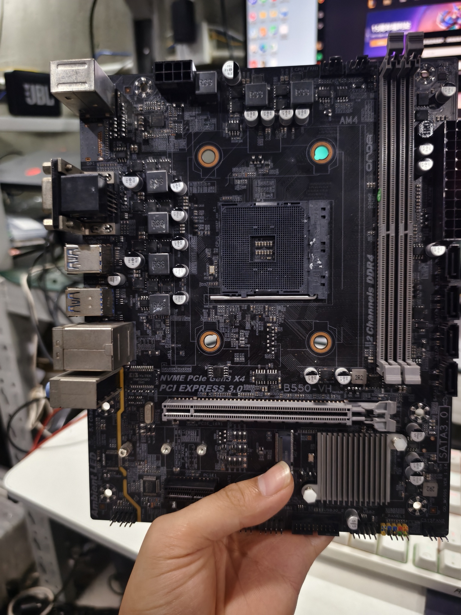

收了一块昂达的b550 vh
供电齐全 没有明显断线掉件
插上蜂鸣器开机也没有声音 也没有诊断卡接口 刷了BIOS故障依旧 刷完USB好像也有问题了 USB5v有 但是插上键盘都没有亮灯 键帽下面的灯 但是核心供电还有 我用假负载看了上面的供电基本上都有 有遇到过同类故障的老哥能解解惑嘛
作者: u1612284    时间: 2026-9-16 12:58
先量CPU供电和VDDR的电压有没有正常出来,再查PG信号和复位有没有到位,蜂鸣器没声说明BIOS自检都没跑起来。重点看下BIOS芯片供电和SPI总线波形,昂达这板子BIOS容易掉程序,用编程器读一下看能不能识别。另外PCIe槽和内存槽的对地阻值也量一下,排除短路拉低。楼主补充下各供电实测值和CPU座有没有断针的照片更好判断。

没有断针,我用假负载测量各个位置电压都正常,但是CORETYPE1信号没有电压,并且这个点对地组织无穷大,但是没有图纸,也没有明显断线掉件,找不到故障点
