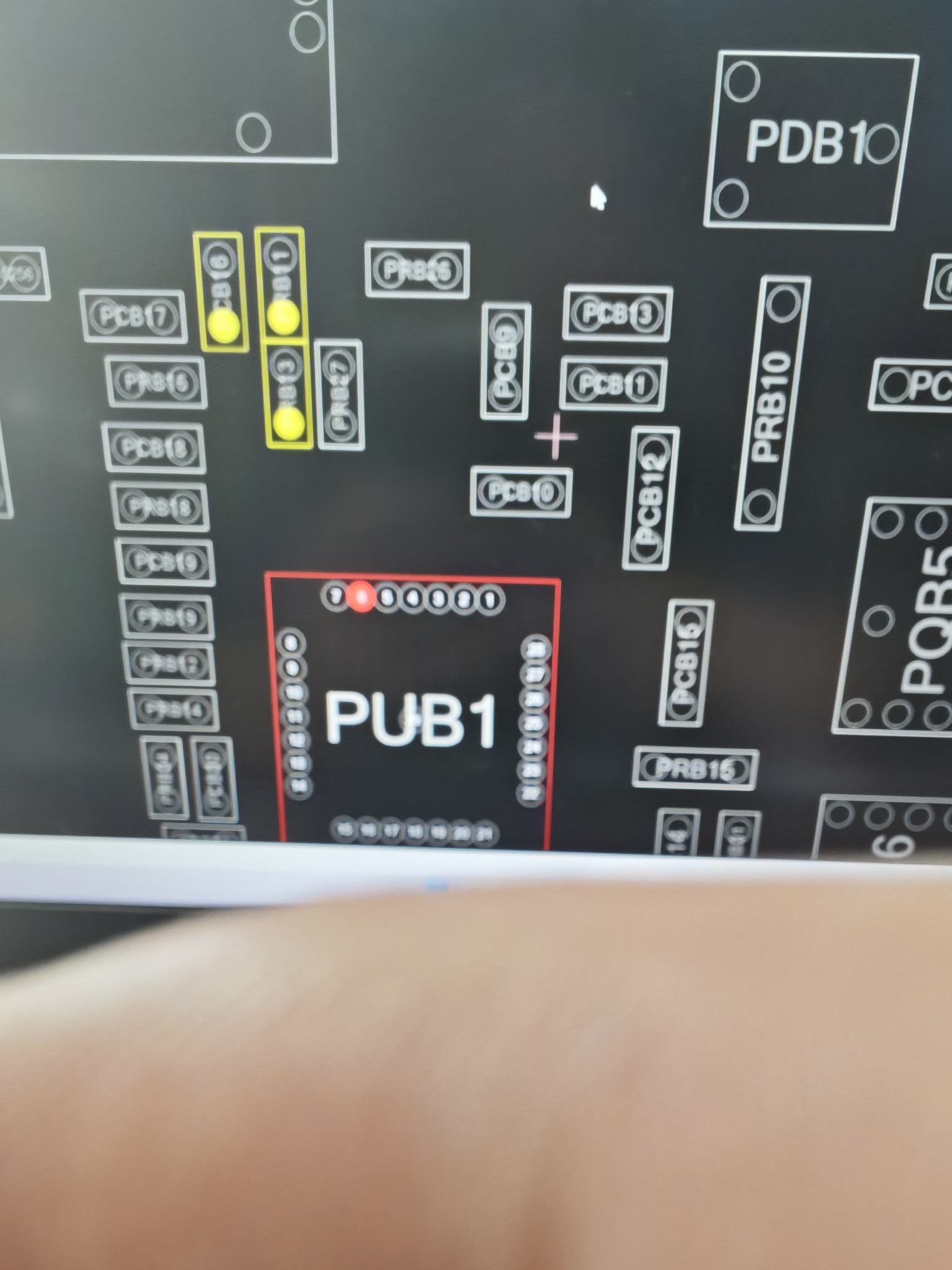

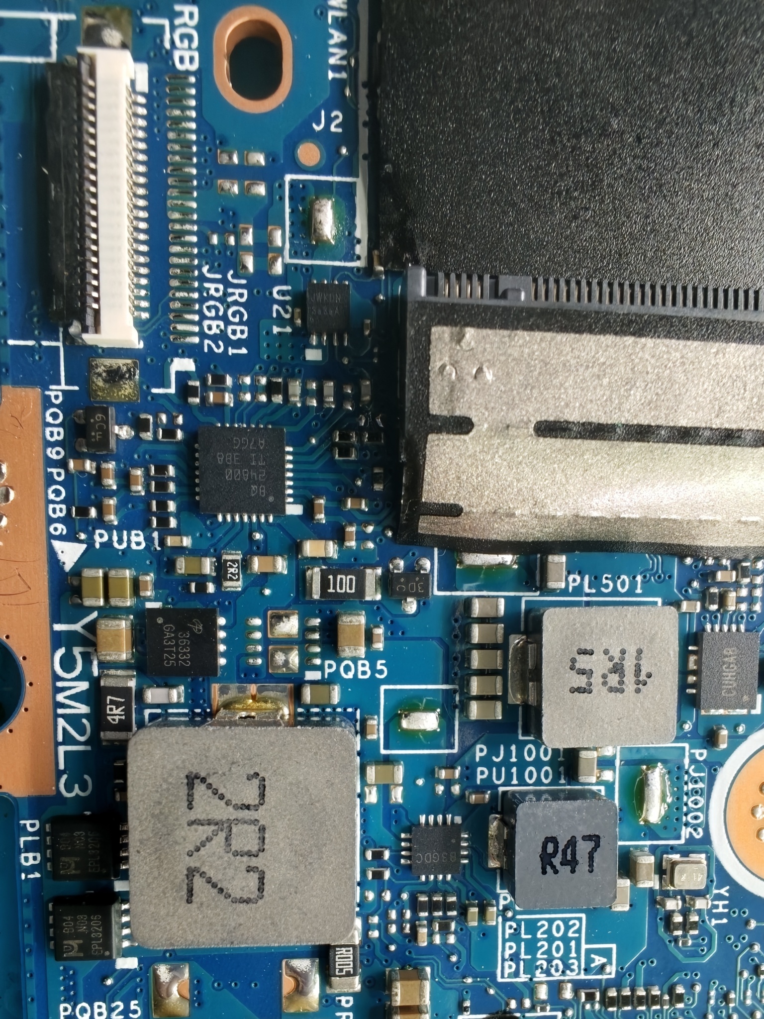

测量主板无短路,acdrv无电压,所以管子不通。

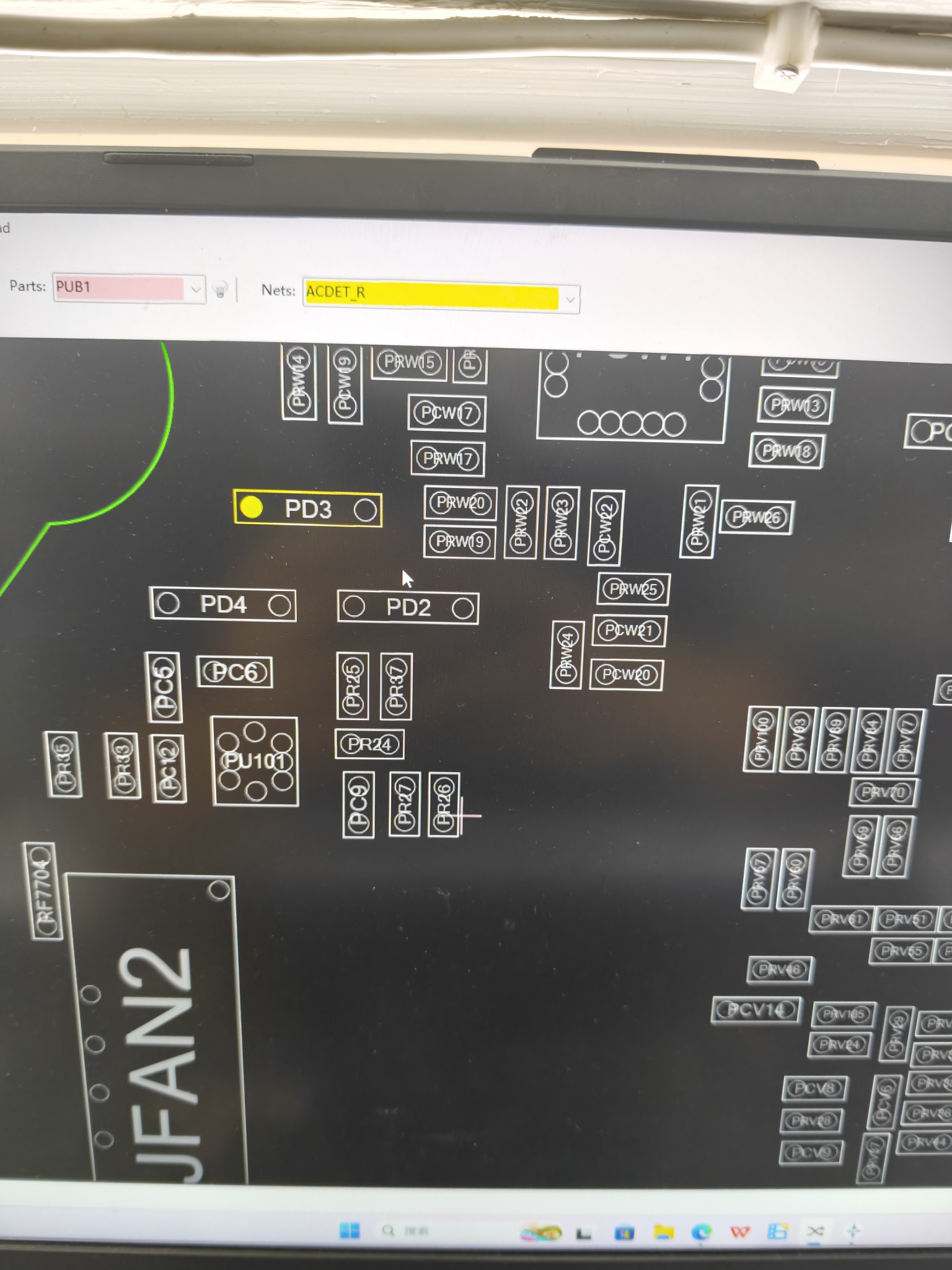

进而测量pq24800 acdet被拉低至0.5v,下拉电阻未变质,取掉pcb16电容后故障依旧。

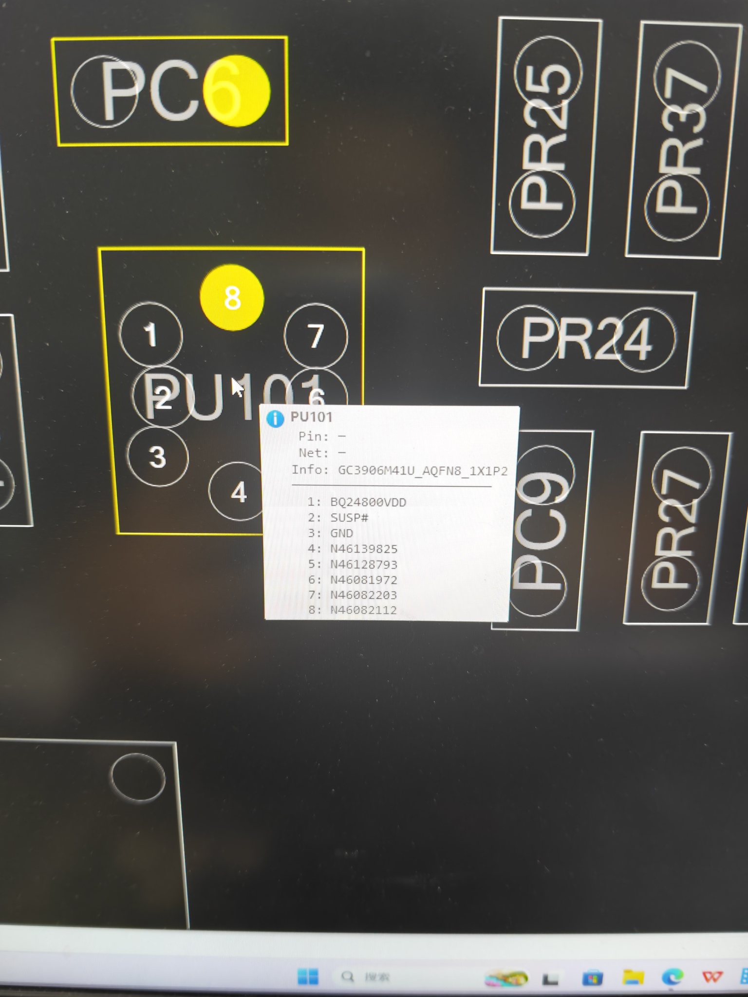

然后看到还经过pd3通向pu101第8角,断开pd3 acdet电压恢复,开机正常。
测量pd3二极管正常,于是定了新的pu101即gc3960m41u,换上去故障依旧。
然后就搞不太懂了

这机器不装PD3也是可以的
