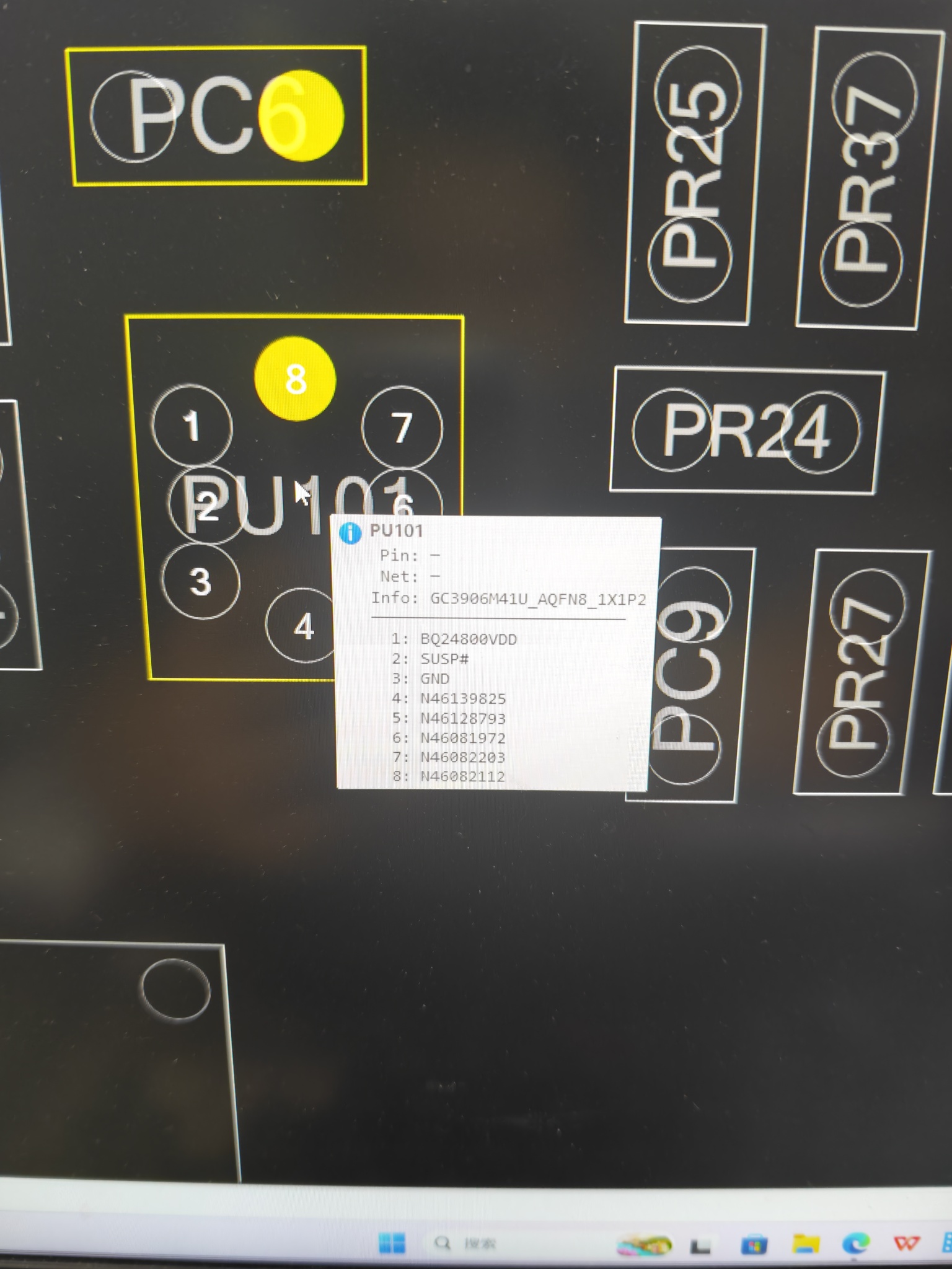

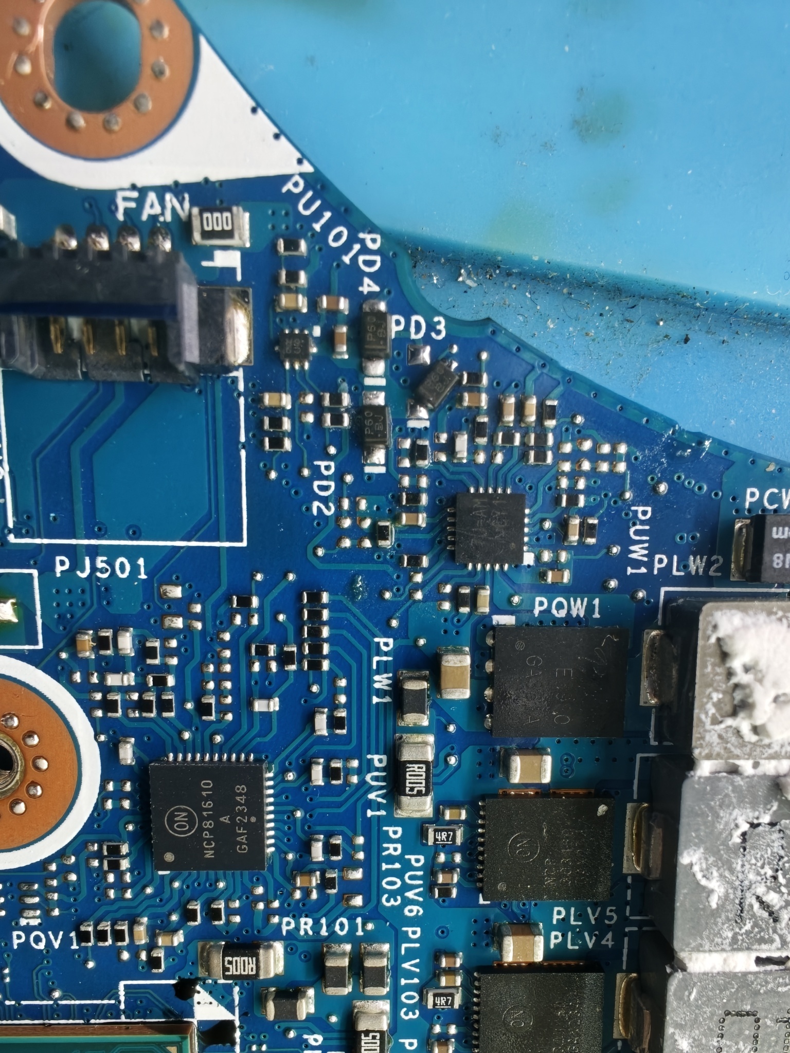

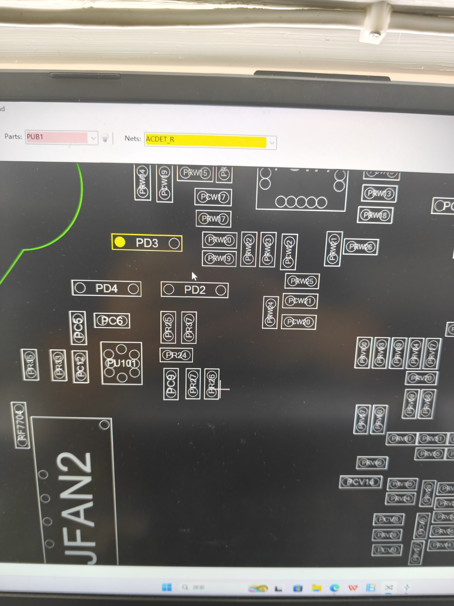

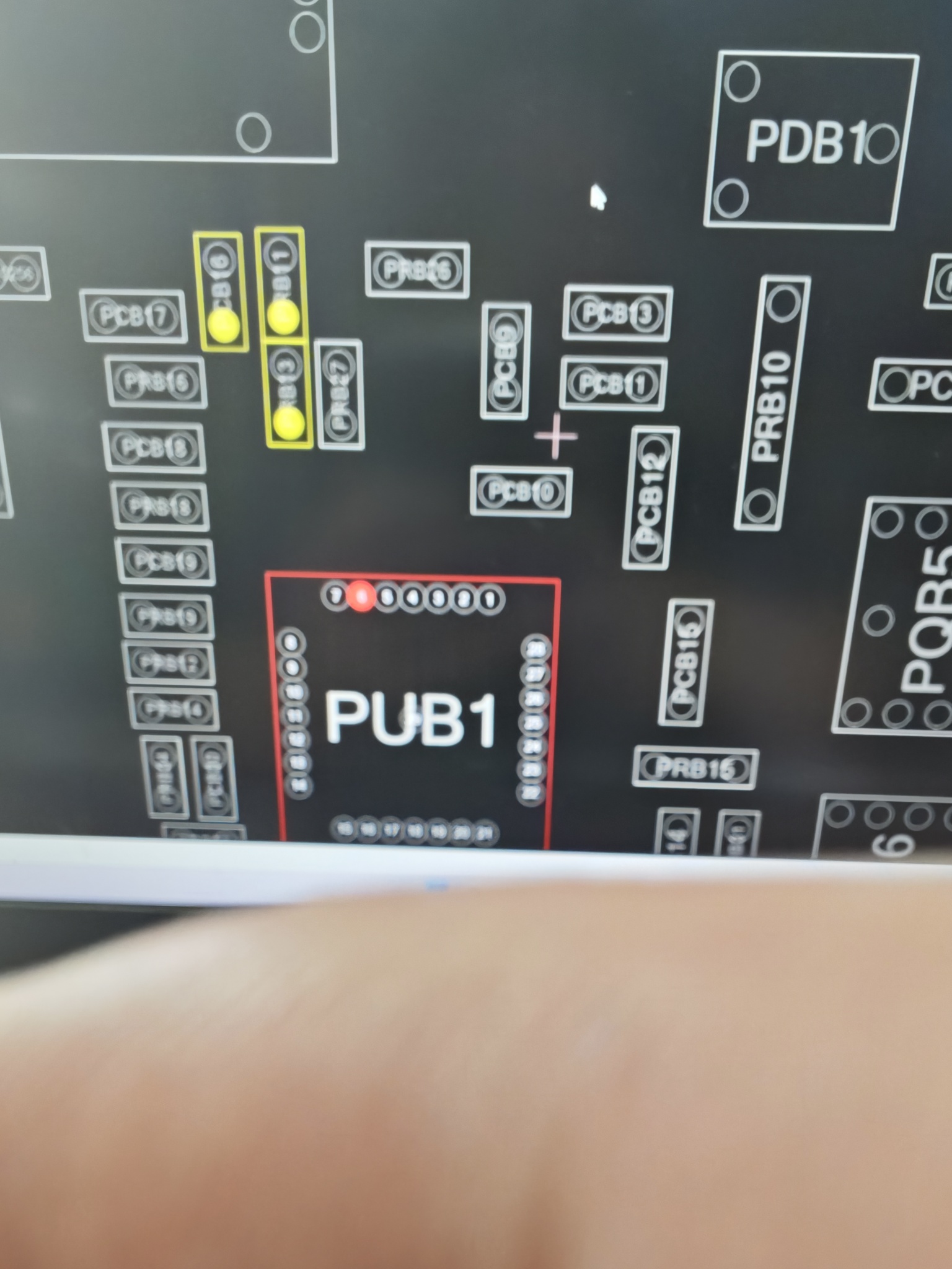

来的时候不触发,测量整板无短路,acdrv无电压。
进而查到acdet被拉低,排查了电阻后去掉了电容pcb16,故障依旧。
看到他还经过pd3二极管到pu101,取掉pd3后acdet电压恢复,正常开机。
而后测量pd3正常,于是定了一个pu101,gc3906m4,换上去后故障依旧。
实在搞不懂了,求解
作者: 韩兵    时间: 2026-10-6 15:31
这个其实是保护了,联想, HP 都有这种设计,遇见2台都是这样的问题,怀疑是CPU方面的保护,,没有图纸,就放弃了。
