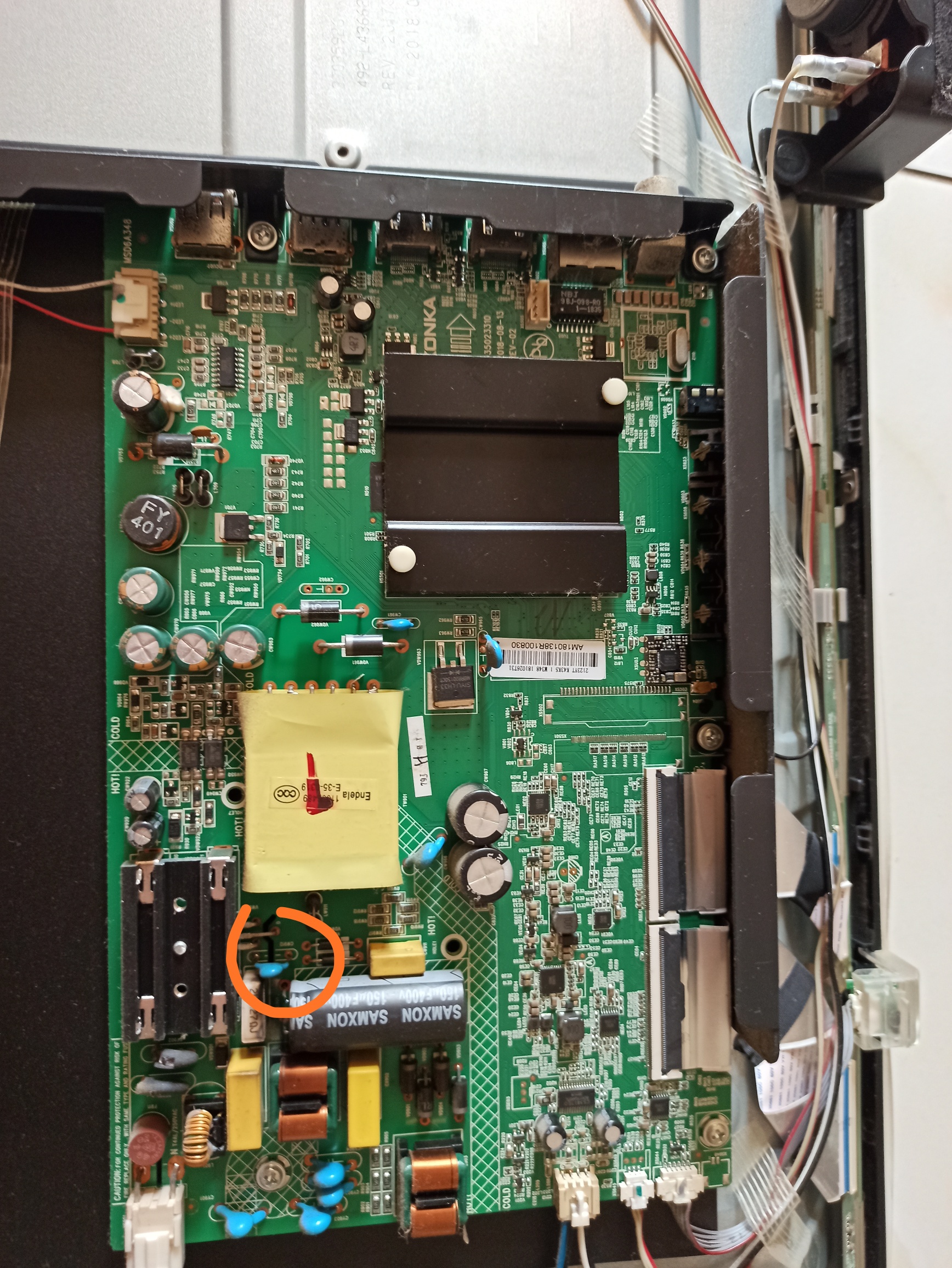

有谁知道这个电源的尖峰吸收电容参数是多少?有知道的麻烦告知,最好有图,多谢了!

楼主还没搞清楚啊,换整板吧,这个RCD电路的电容是 222/1kV。
作者: u1536125    时间: 2026-9-9 09:12
照片2。那只横着贴住大电容的,黄色的那只才是的吧。  红圈处的电容和电流取样电阻并联的

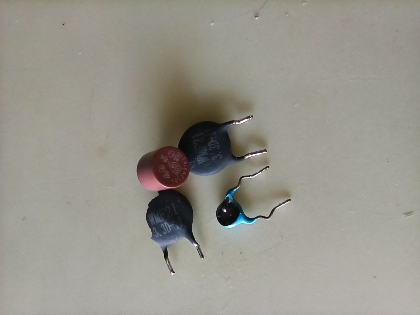

作者: u1568089    时间: 2026-9-9 21:51
师傅太厉害了,这个炸的电容是联在7N65F  DS  2脚,不知容量多大?
整机是开机瞬间,这颗瓷片电容炸了,保险丝和串联的2颗热敏炸了,目前没测出7N65、整流桥、RCD二极管有问题,小白还请赐教,是不是换了这几个零件就能救活?
作者: u1536125    时间: 2026-9-10 08:58
这个是不带PFC的,最简单的开关电源。
炸元件,肯定是有短路。 要彻底的查清楚。  不外乎就那几样,整流桥,开关管,电流取样电阻,电源管理芯片,RCD电路。
作者: u1568089    时间: 2026-9-12 14:28
已修复,换了以下元件,DS间电容炸了,还好没有其他元件损坏

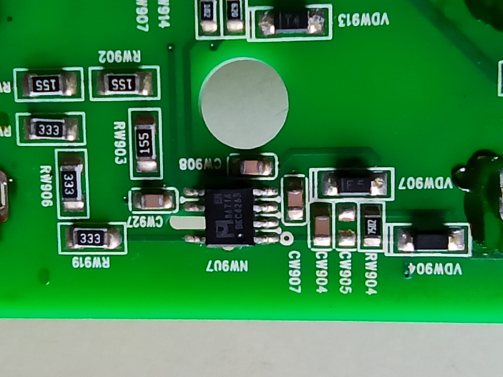

作者: u1568089    时间: 2026-9-12 14:33
顺便拍下电源管理芯片,供有需要的朋友查看,DS电容参照大小换了100Pf,101J,2KV的。
