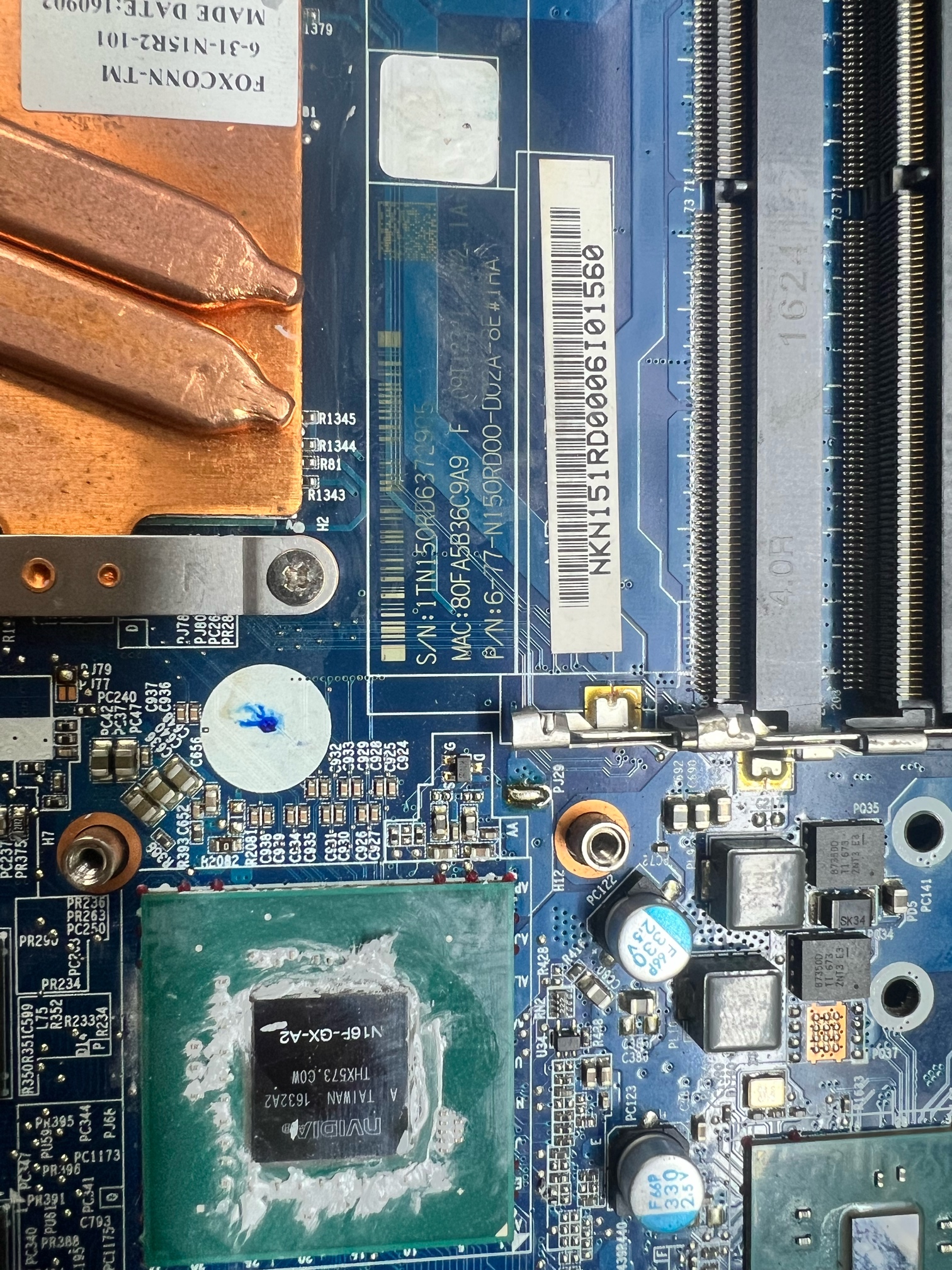

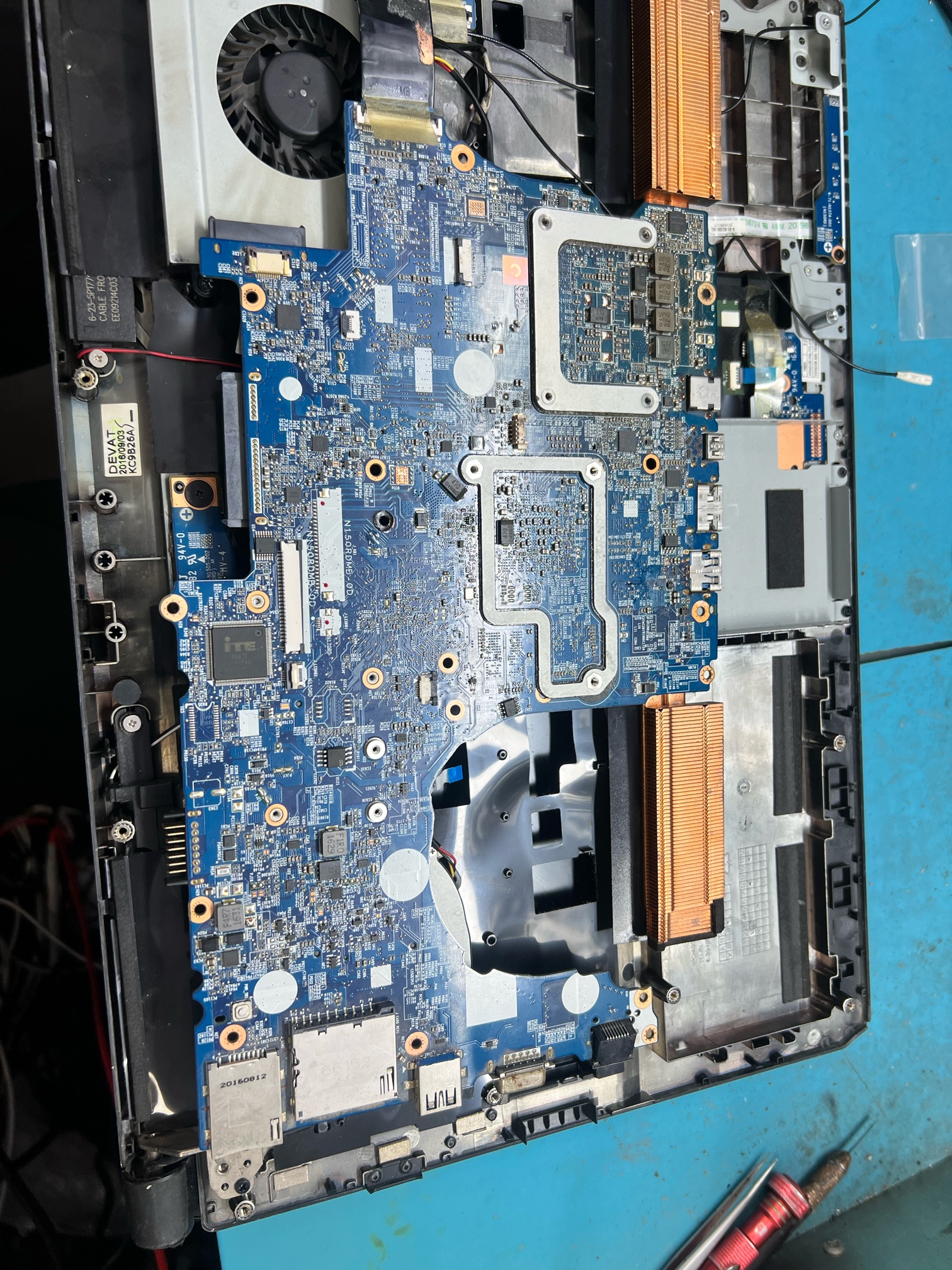

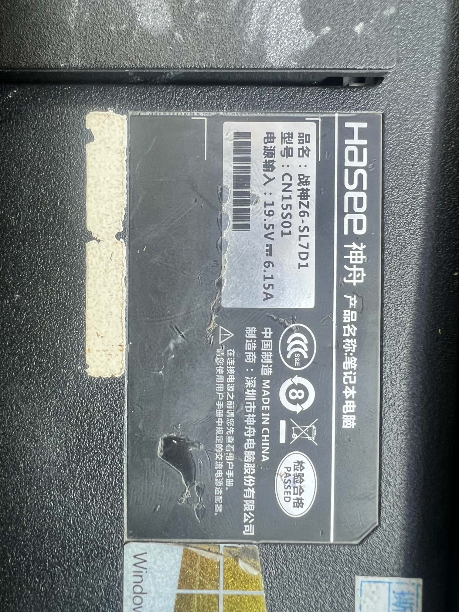

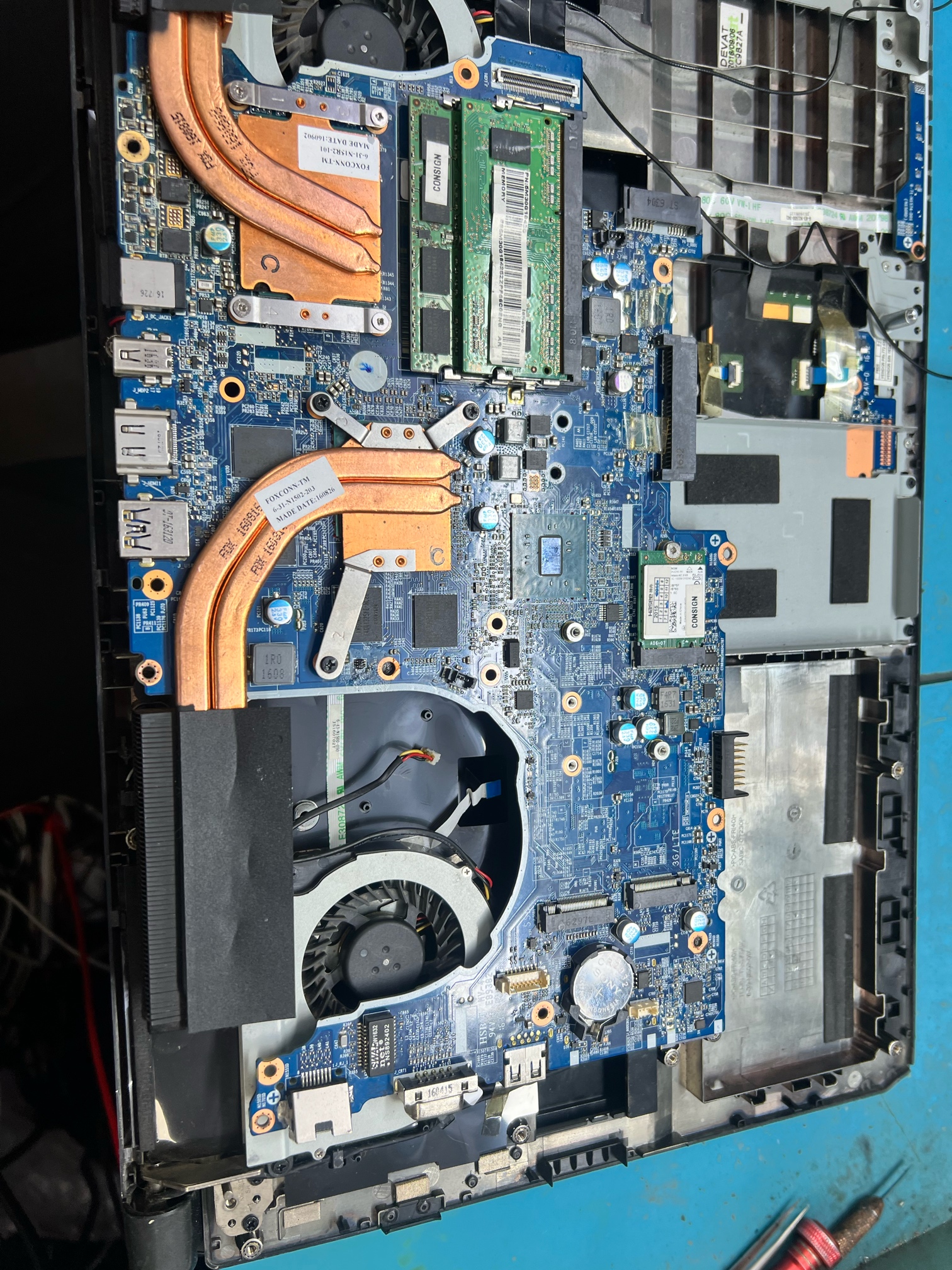

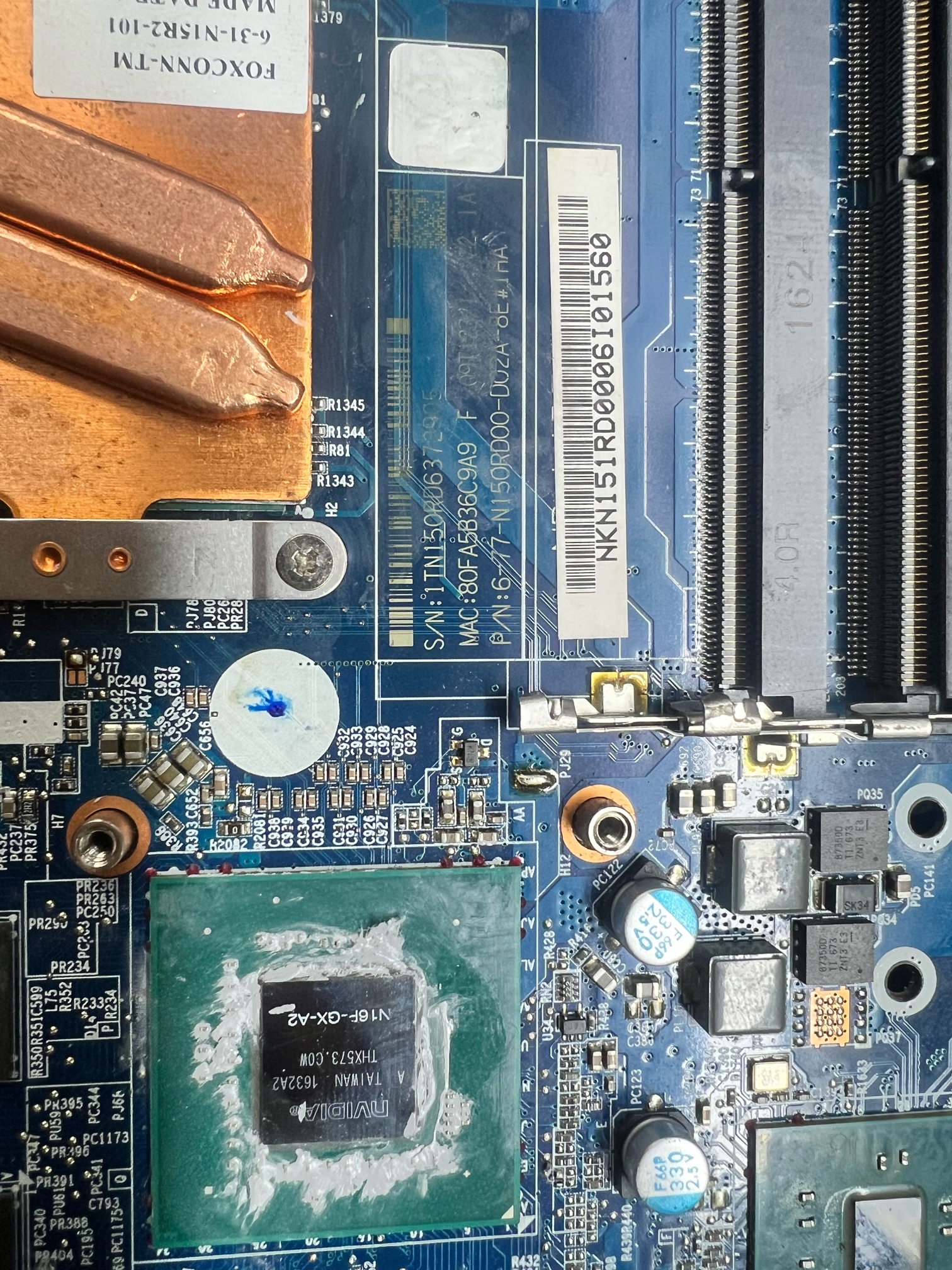

接到一台神舟 Z6  最开始是CPU 管子击穿
顾客同意换U 还算顺利换好CPU一把亮机进系统
没有过几分钟TM 风扇加速 伴随嘟嘟嘟嘟
啪唧断电了 ,于是换风扇搞散热 当然都是徒劳
这个机器没有图纸  很多蓝天代工的 不认显卡会报警掉电 ,风扇问题也会 散热不良同样掉电
陆大师检测温度60多70 多
测了温度不高 凭感觉拔了高温检测的三角管没有用 ,换了主板上6脚管10个左右 没有用
依然是3-10 分钟它就叫唤 关机
大哥们还有什么绝招可以指点一下感激不尽

是这个吗?用n150rd搜啊
作者: zbok1228    时间: 2026-9-8 13:16
温控和分压都测过了吗
