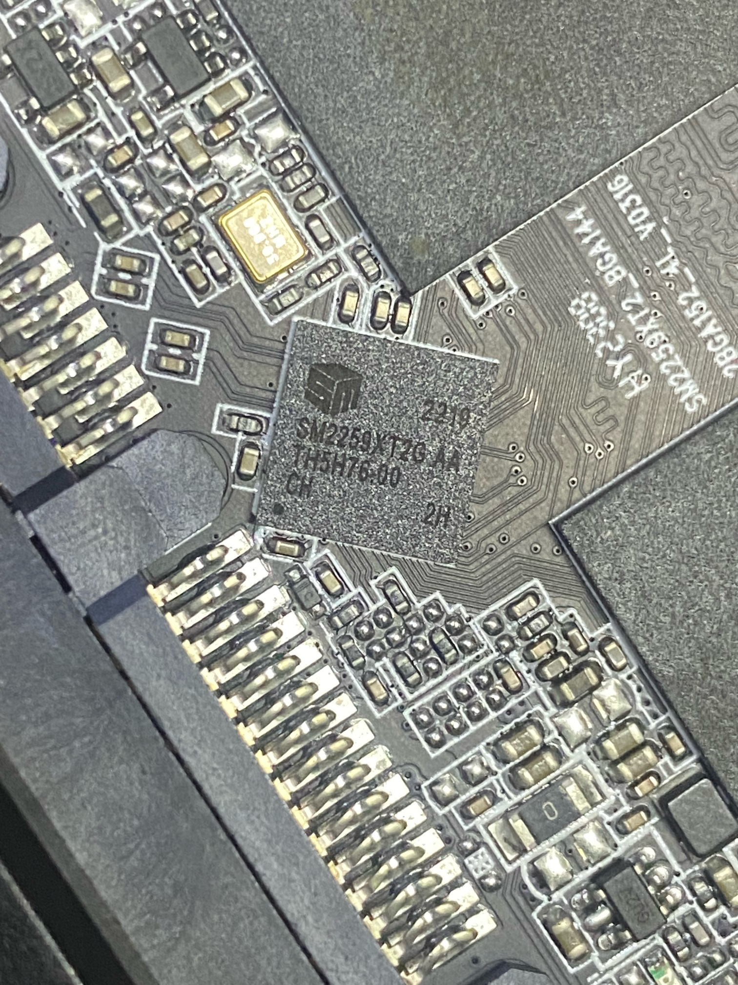

标题: 求 开卡软件 sm2259xt2g

下个smi_flash_id读取flash id和制程,或随便下个sm2259xt2主控的工具读取,然后准确寻找工具

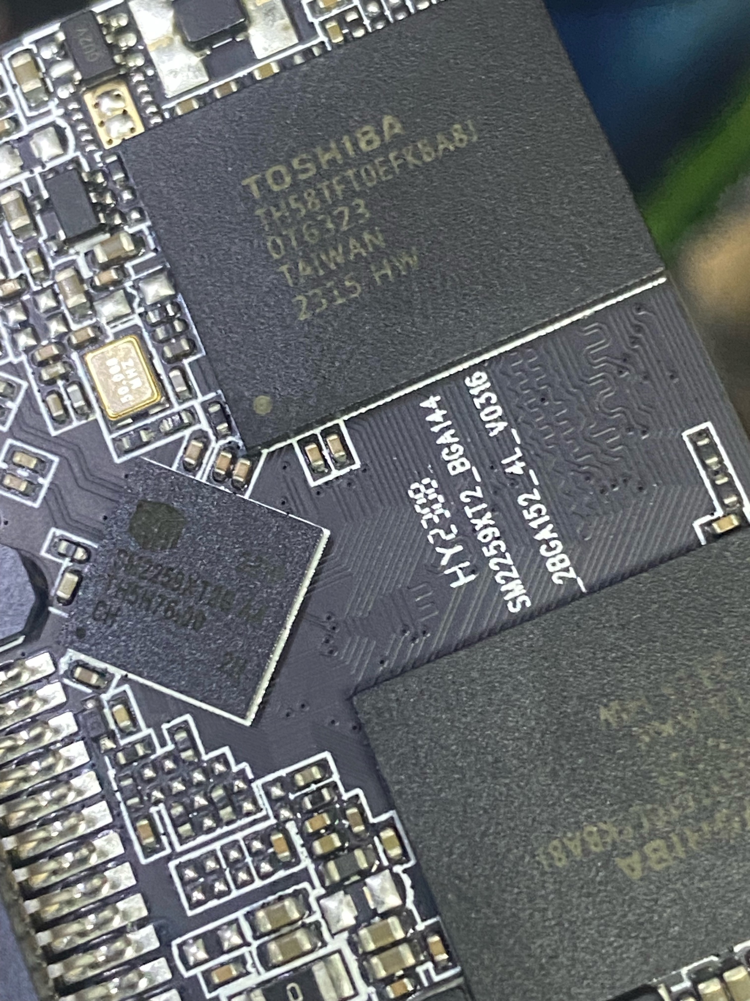

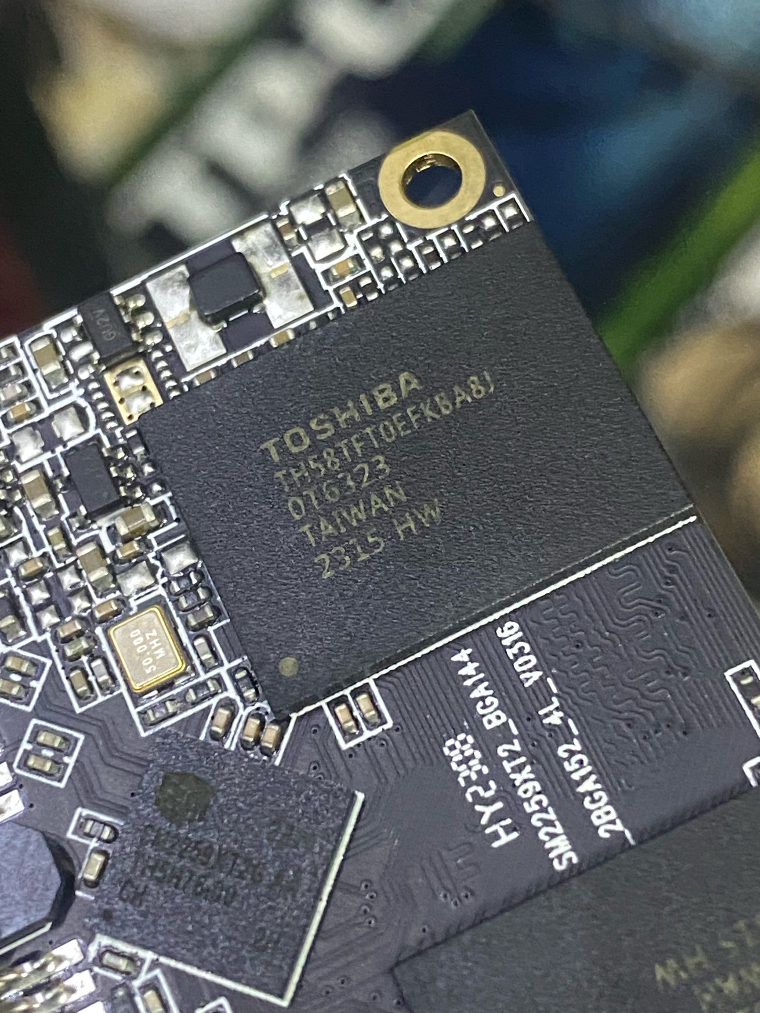

作者: 15839380918    时间: 2026-9-4 15:09
闪存型号
TH58TFT0EFKBA8J
闪存品牌
Toshiba/东芝
闪存容量
128GB
CE数量
4
闪存ID
983CA5937ED0
闪存单元
MLC
闪存制程
19nm
闪存类型
NAND
封装类型
BGA152
工作电压
VCC: 3.3V VCCQ: 3.3V/1.8V
工作模式
同步模式(toggle)
Die数量
4
作者: 15839380918    时间: 2026-9-7 08:23
慧荣SM2259XT2G AA量产开卡工具  TH58TFT0EFKBA8J    ID :983CA5937ED0
作者: jwpp    时间: 2026-9-14 07:27
你这是网查的呀,并未给出制程。还是下个慧荣smi_flash_id读取下,会有制程标出。或随便下个sm2259xt2主控的工具读取。相关工具程序和教程网搜下
