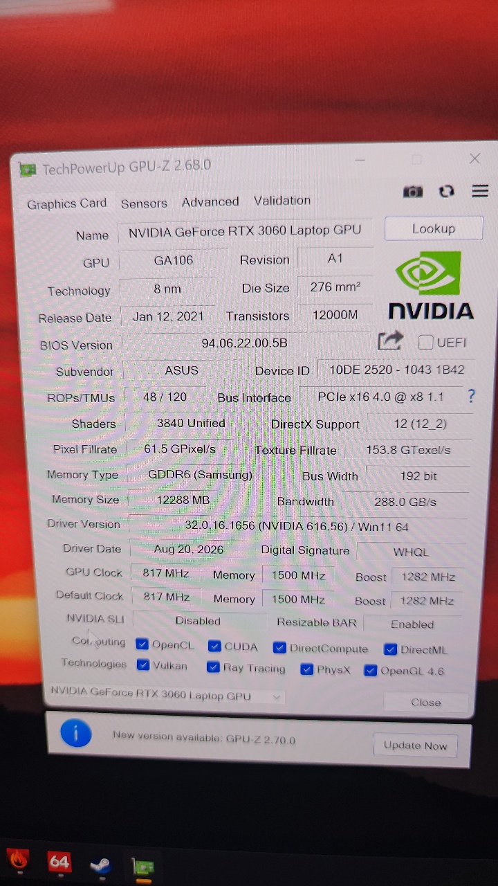

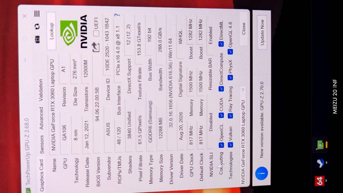

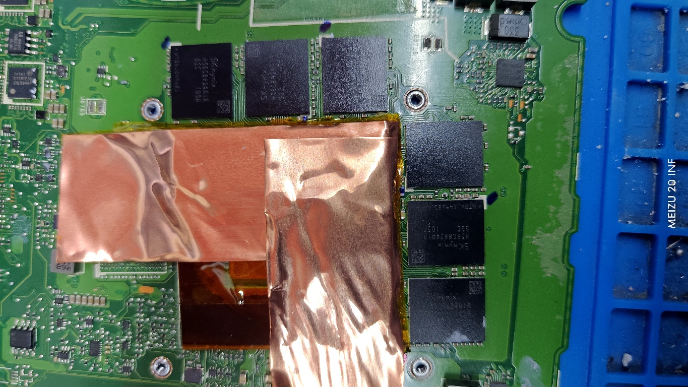

求华硕UX581图纸一份!改显存,和内存识别电阻需要
邮箱 lubinwaik@126.com
作者: 洞口谢师傅    时间: 2026-7-27 13:35
该主板显存模式由 VBIOS 软件控制,不存在硬件电阻配置点。
作者: 洞口谢师傅    时间: 2026-7-27 13:40
板载内存设置图给您
作者: 彬彬有礼    时间: 2026-7-27 15:32
洞口谢师傅 发表于 2026-07-27 13:40
板载内存设置图给您
谢谢老师!显卡的有吗!2060 6G改12G
图纸多少钱买一份!
