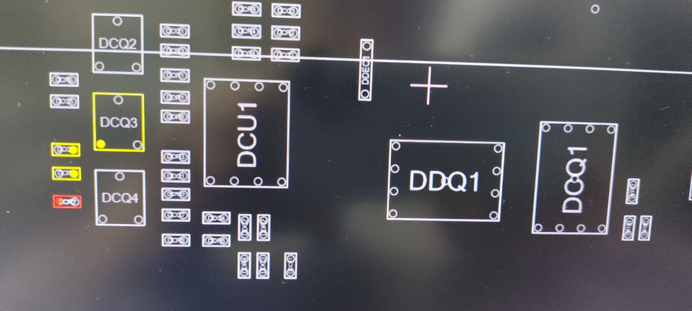

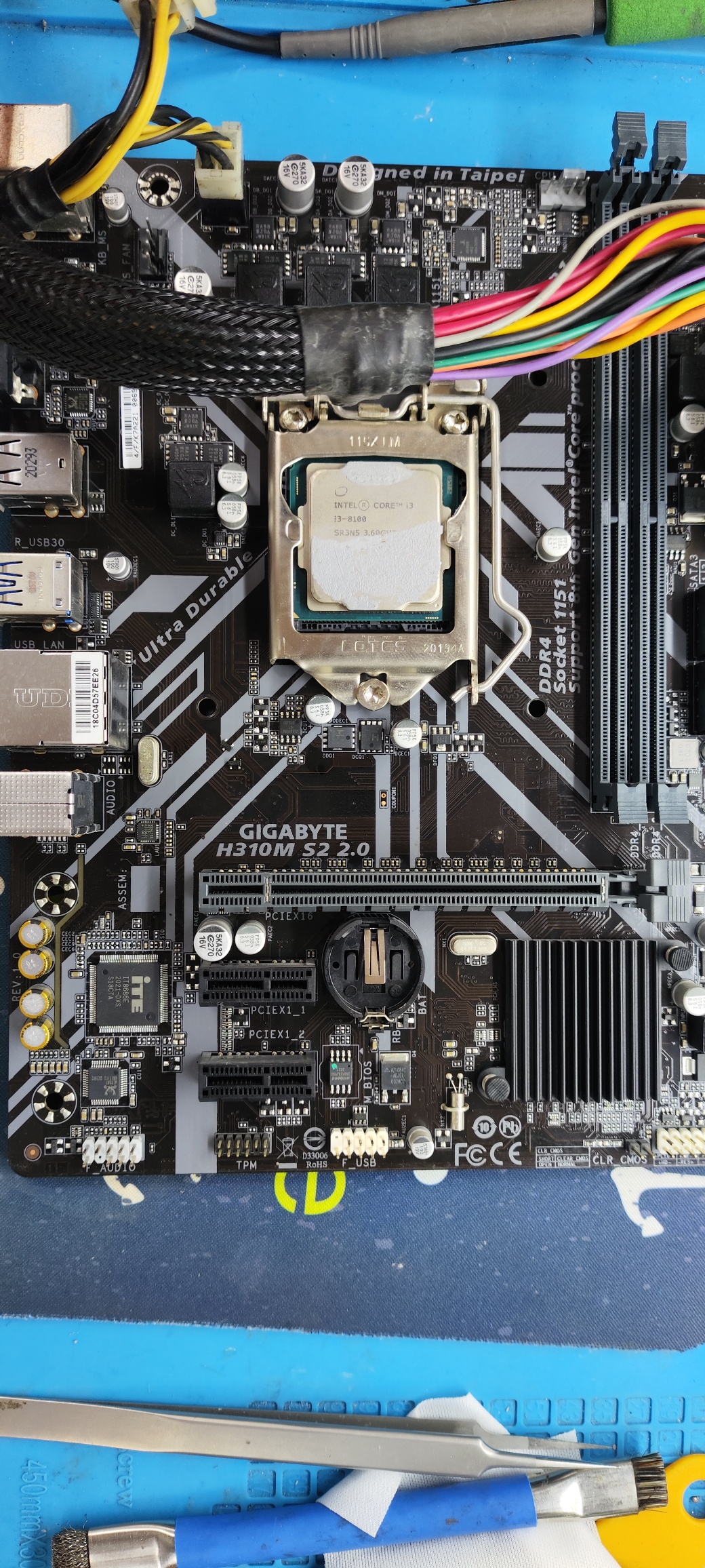

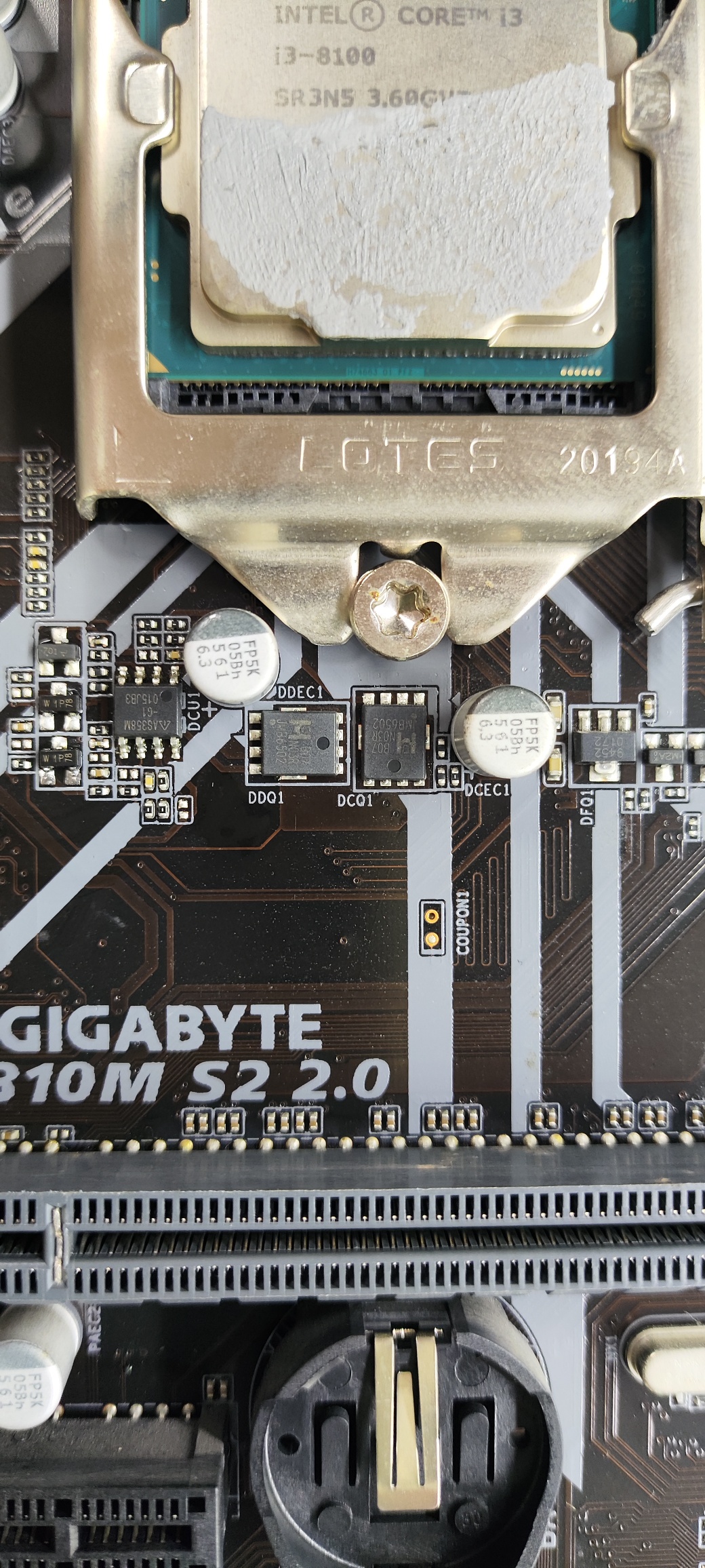

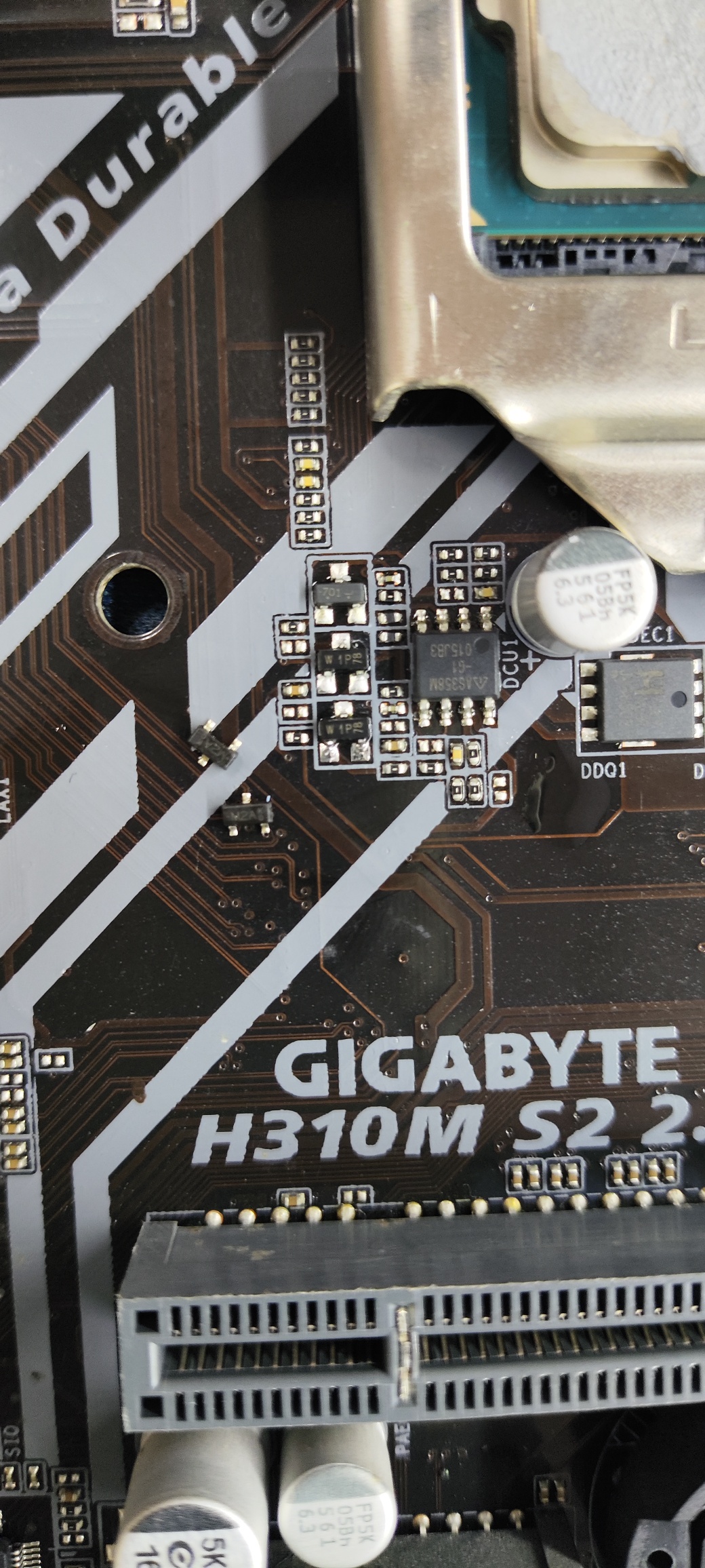

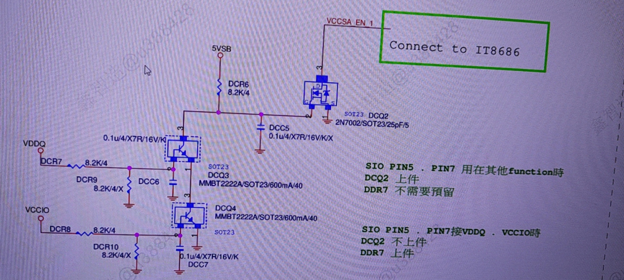

技嘉h310m主板,测量发现没有VCCSA,再测VCCSA的mos管g极无电压,跑电路发现这个是lm358发出的,再测发现到这个芯片的VCCSA_EN信号没有,这个信号是一个芝麻管控制的,G极是有个5v的上拉,需要这个mos管截止才能使VCCSA不被拉低,即要让DCQ3和DCQ4都导通
就是DCQ3和DCQ4这个两个三极管损坏,2脚有电压,1和3脚却没导通,更换后主板恢复正常。

作者: 飞鸽天使    时间: 2026-7-1 08:52
要是把坏的三极管圈出来就更好。
