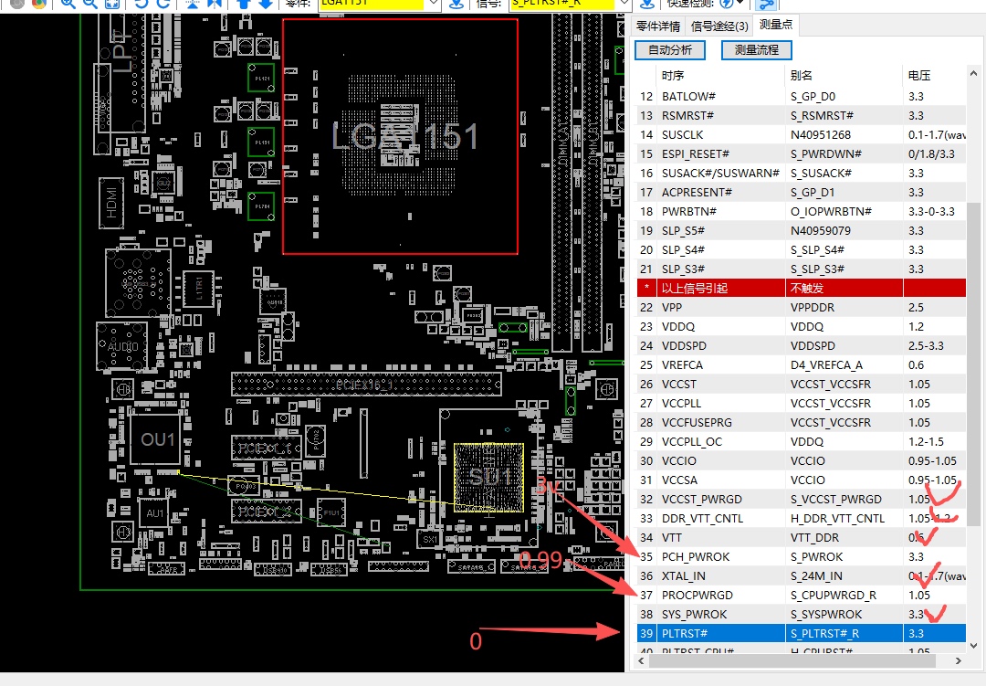

时序修到这里没电压了0v 断电测阻值450正常没短路 断开io端一样不输出 应该就是桥不发出 前几个电压是这样的
PCHPwrok 标准3.3 实测只有3v 这是正常的吗 修的少没遇到过 还有proc pwrok 标准1.05 实际0.99
