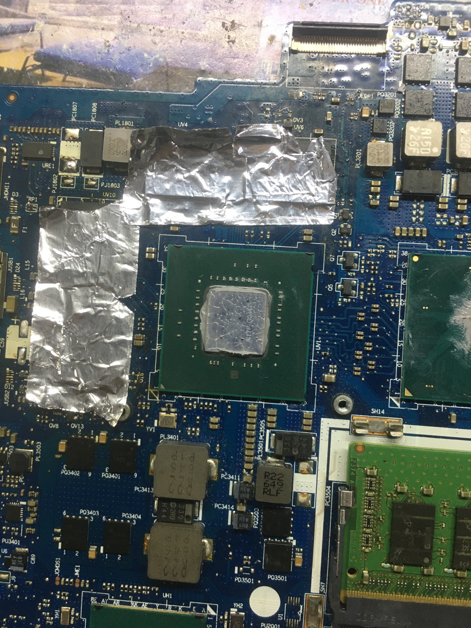

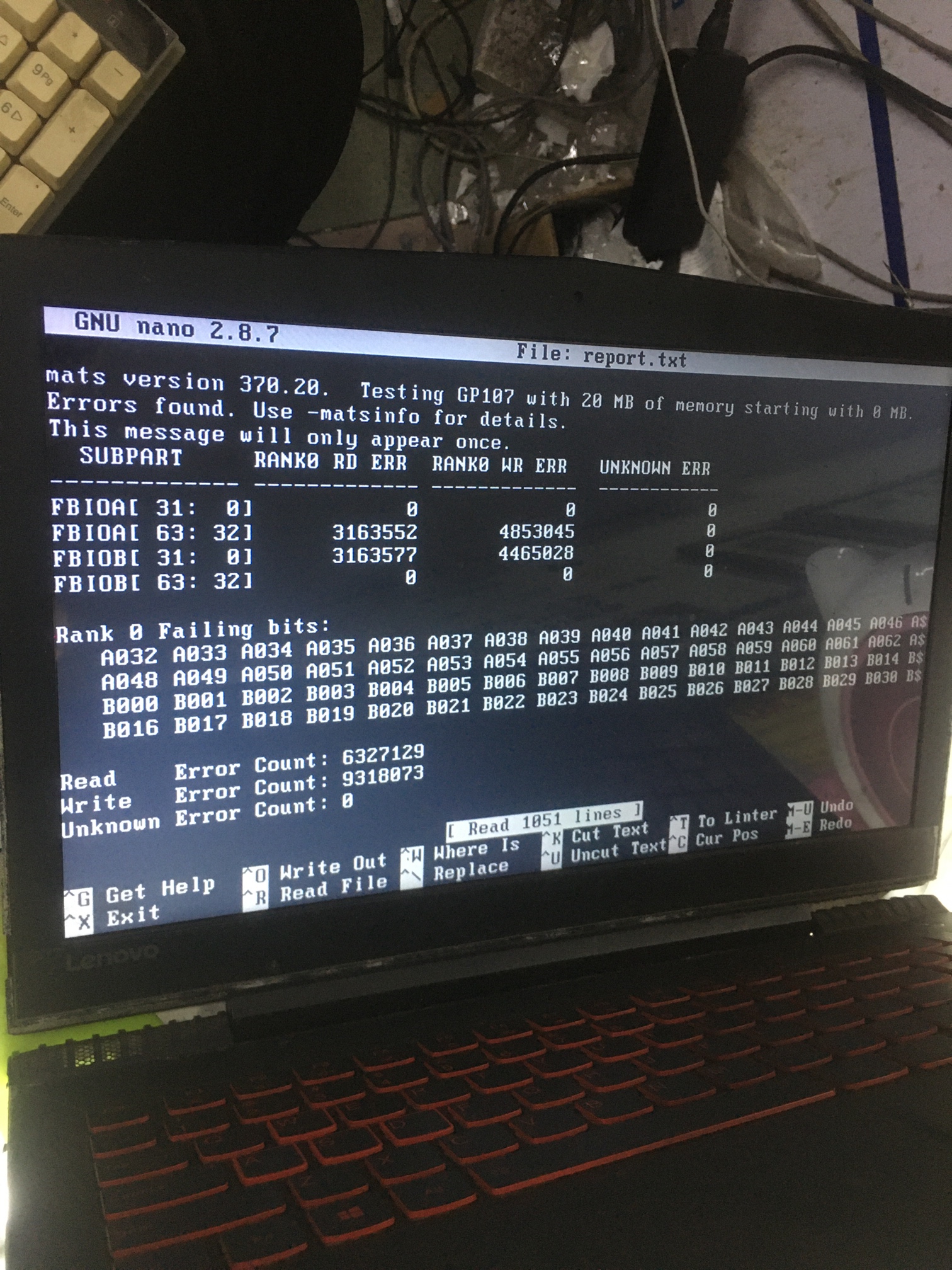

一台联想 R720-15IKBN 版号:NM-B191 显卡1050。 开始是烧显存供电上管,有一颗显存也烧了,换好后测显存A1和B0报错,换了两颗显存还是A1和B0报错,以为是核心问题换了核心也是A1和B0报错奇怪了。是不是这机子测显存测试软件不兼容啊。主板bios也刷过了,不知道哪里问题了,请教大佬们给点意见谢谢!
作者: 破小孩    时间: 2026-6-25 10:28
https://www.chinafix.com/forum.php?mod=attachment&aid=MjM0MDkzMXxhMGYxYzExMGI0NTc4NzdmZWUyMTcwMmViNTI4NzYzNHwxNzkzNDU5NjA4&request=yes&_f=.png 这两个报错
作者: 盛娟清铖    时间: 2026-6-25 11:33
供电管烧的话基本都是一套带走的   你现在基本都换了要么换的显存有问题  要么没换好焊盘有断线  或者在系统里面驱动正常吗   正常就跑两圈  没什么问题就不用管了

显卡启动不了,启动就一直转圈圈,重启黑屏。四颗显存和核心都换了,我就是不明白测显存为什么就是A1和B0报错,就算显存全拆了也是A1和B0报错,奇怪了

作者: lwwangwei913    时间: 2026-6-27 08:50
这个贴纸,高温冒烟。呛不呛?
作者: 洞口谢师傅    时间: 2026-6-27 09:20
查了显存A1、B0的外围元件正常么?好像有个帖子提到这个问题显存报错,不一定是显存,查+FBA_VREFC0,看分压电阻有问题没
作者: CD20170601    时间: 2026-6-27 12:36
很大机率是电路问题了,我看看

作者: CD20170601    时间: 2026-6-28 16:37
lwwangwei913 发表于 2026-06-27 08:50
这个贴纸,高温冒烟。呛不呛?
你是用什么样的?
