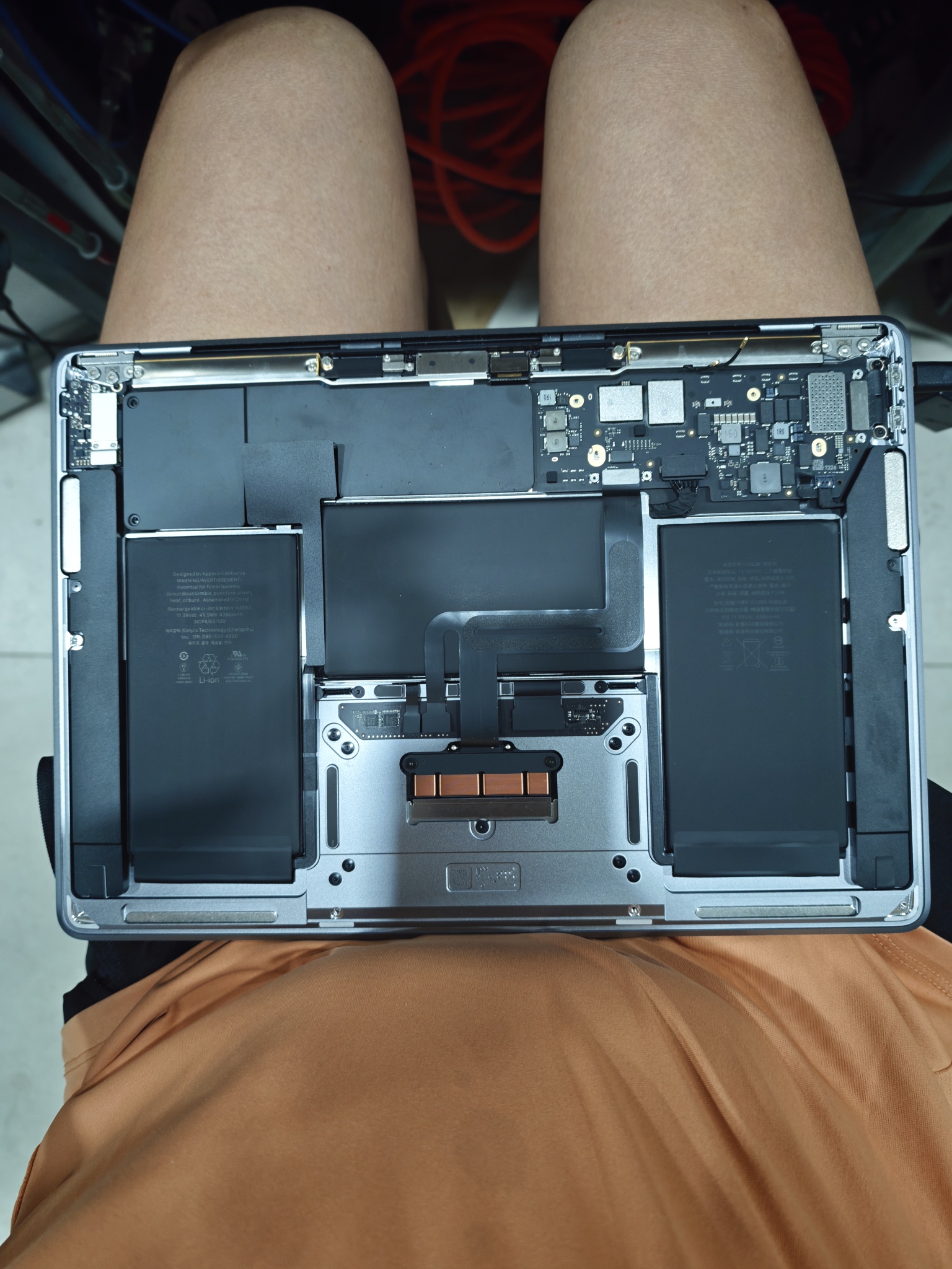

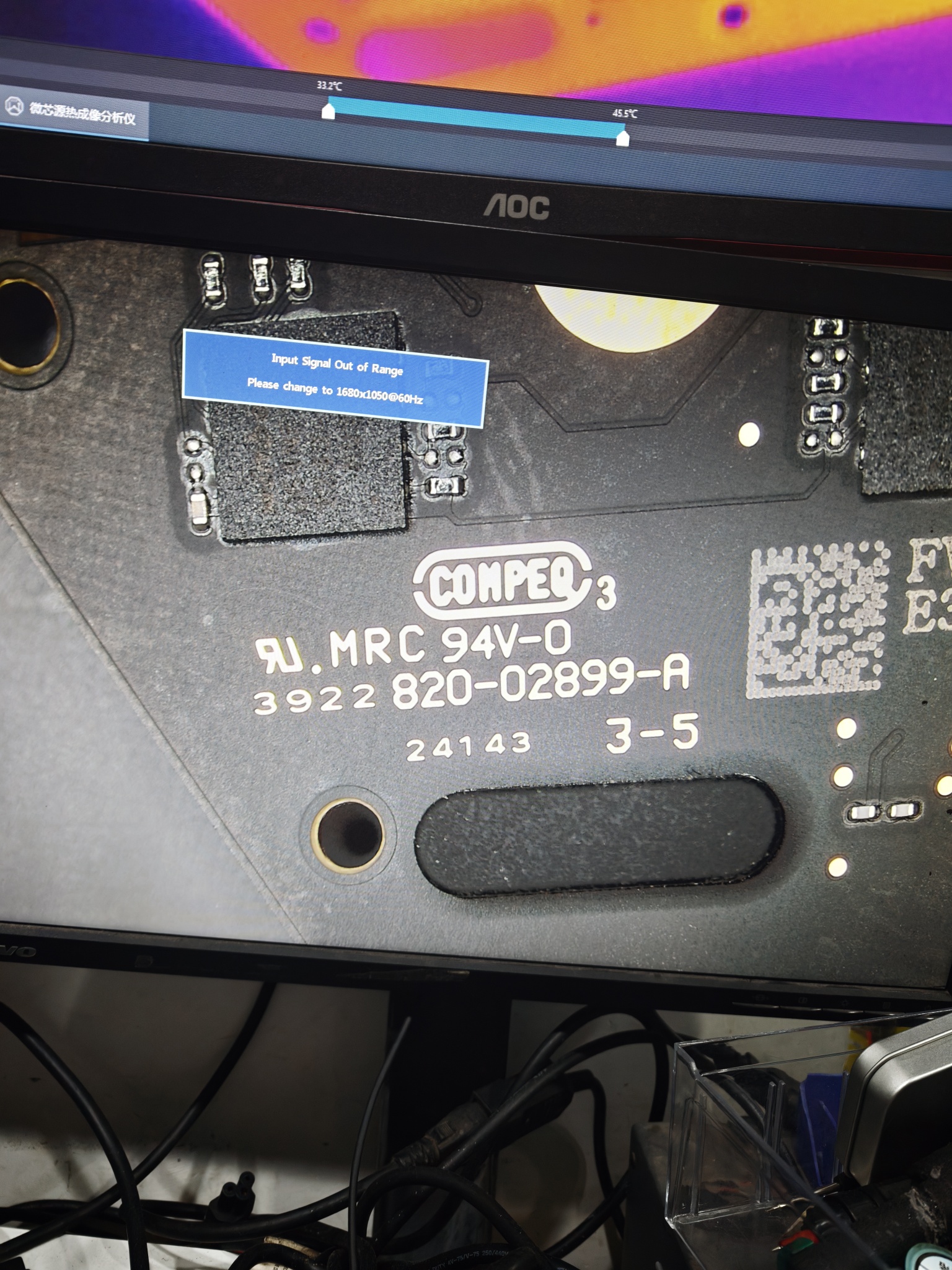

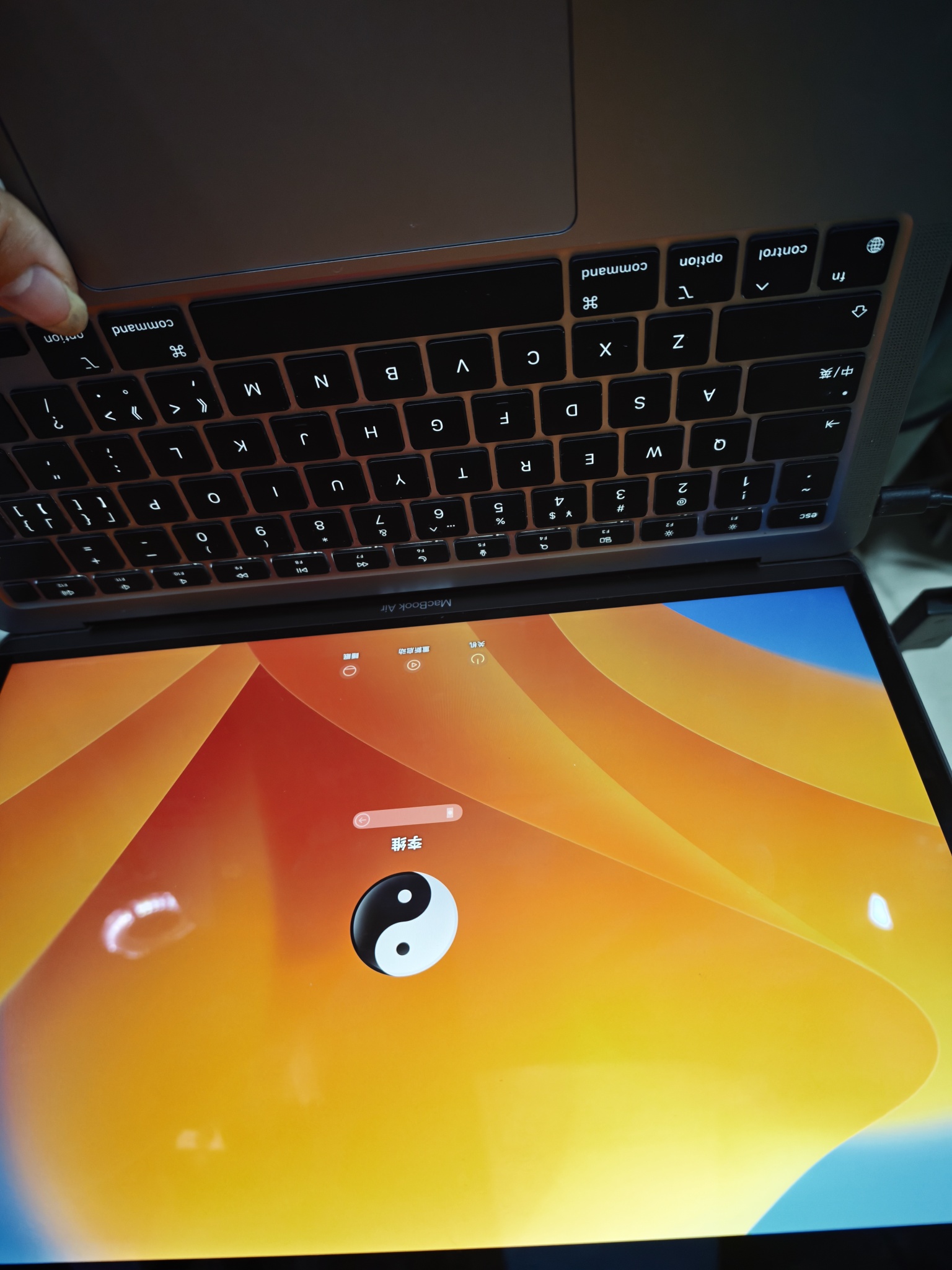

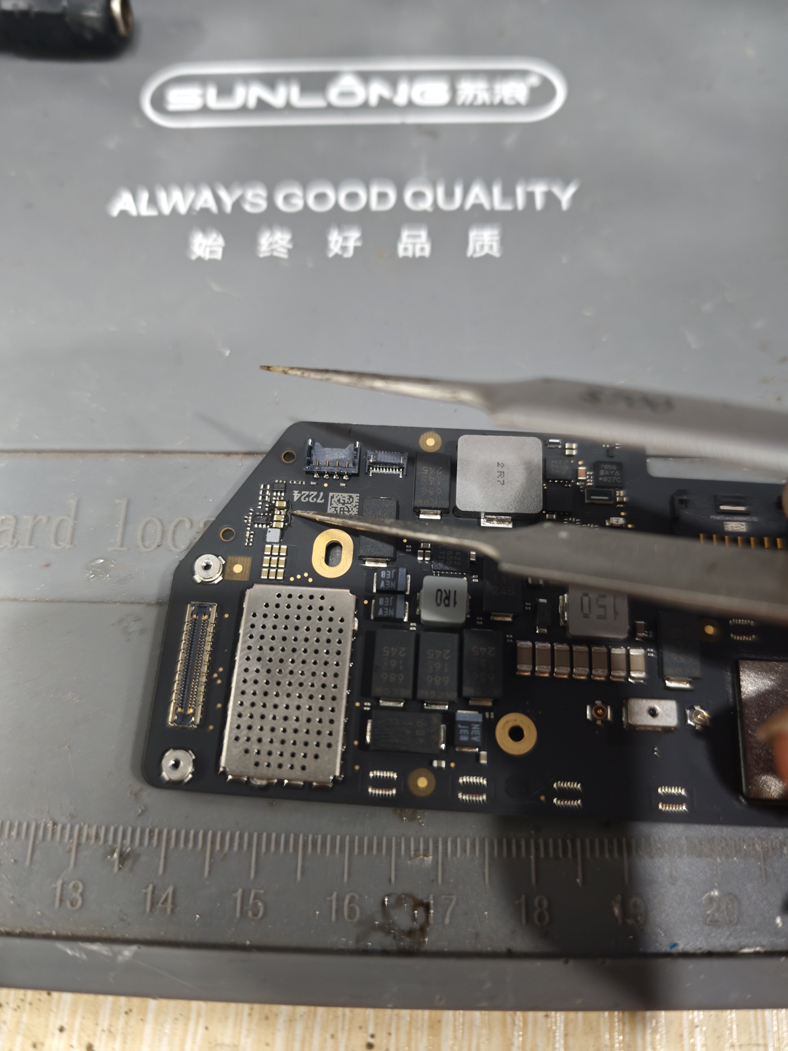

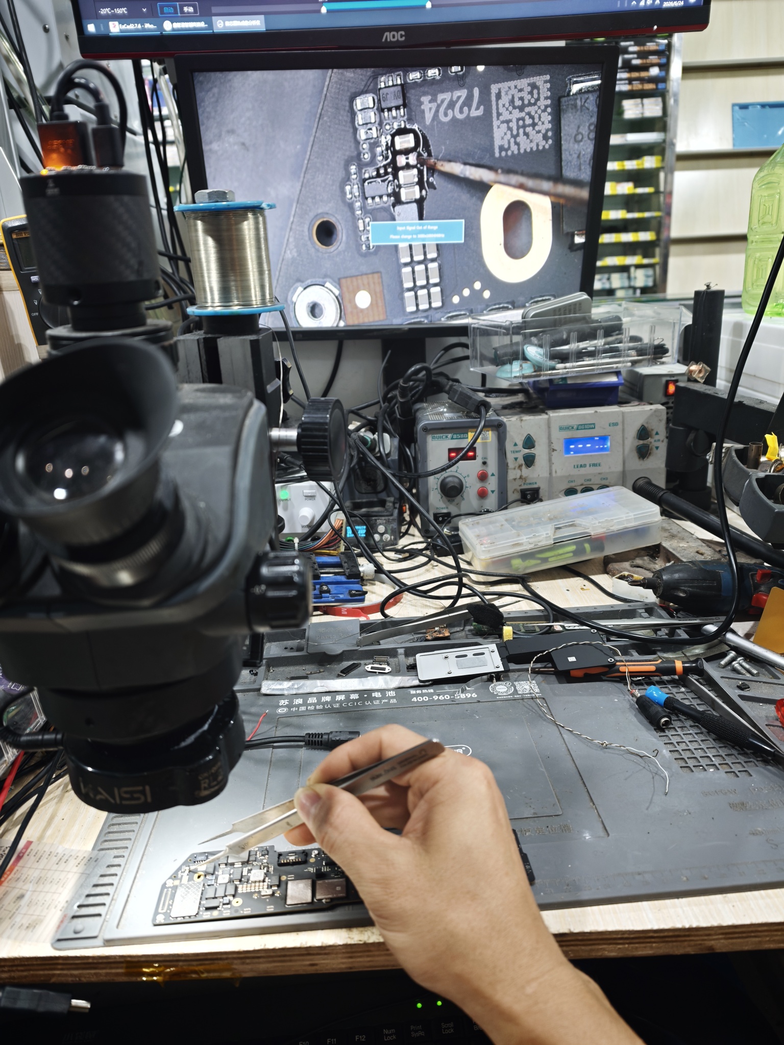

a2397,不触发,充电电流5v0.2a左右跳动。打阻值,图3 三大电感短路。烧鸡大法,发现图4电容短路,拆除电容捡钱成功。
