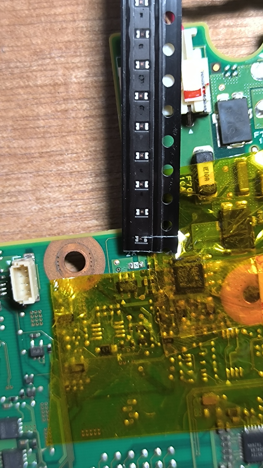

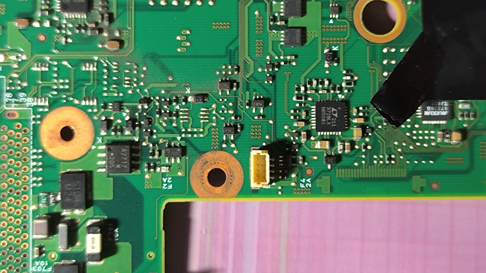

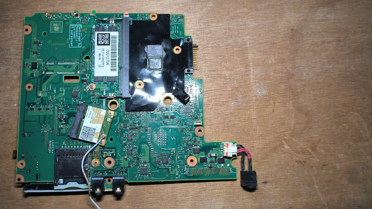

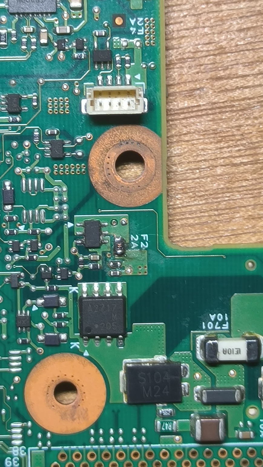

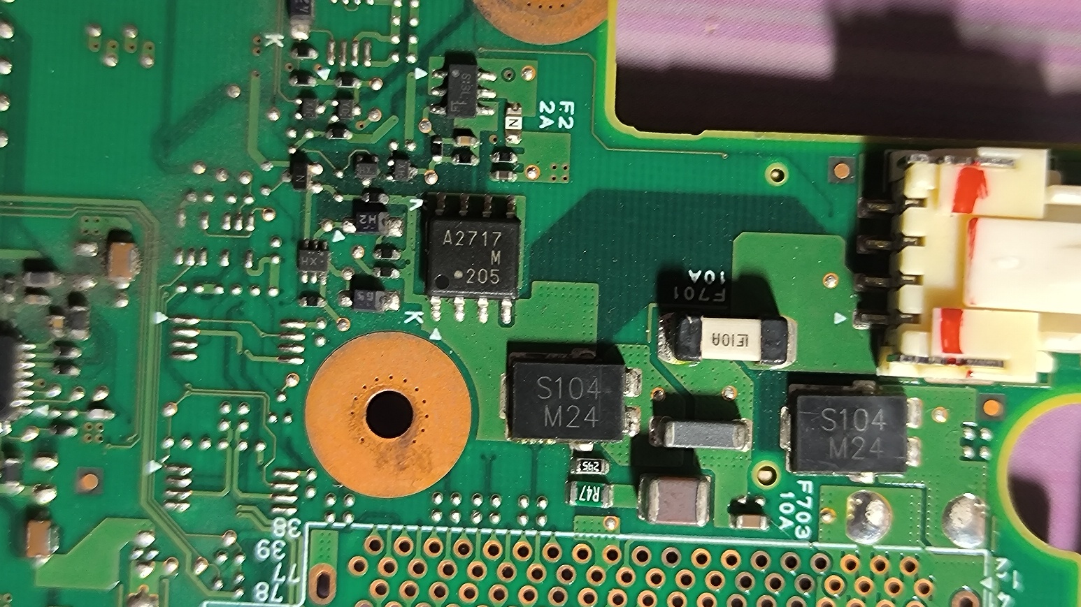

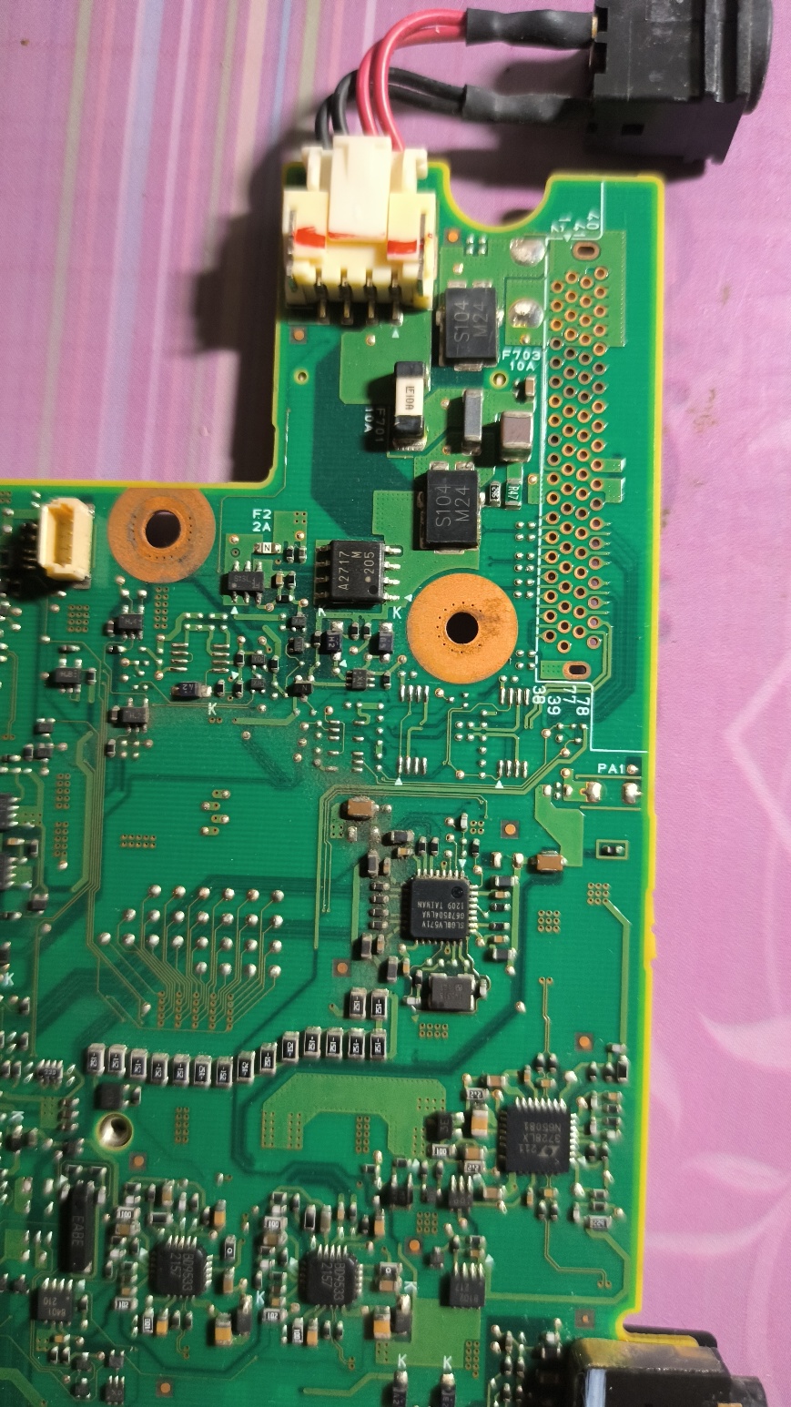

一台松下f10,原本开机花屏,拆开屏幕试机时,忘记断电就拔屏幕排线,造成黑屏,但开机外接屏幕正常。拆主板出來量f2保险断了,换了个自恢复的1A保险上去,现在插电自己开机,屏幕还是黑屏,不知道还有哪里有问题?
