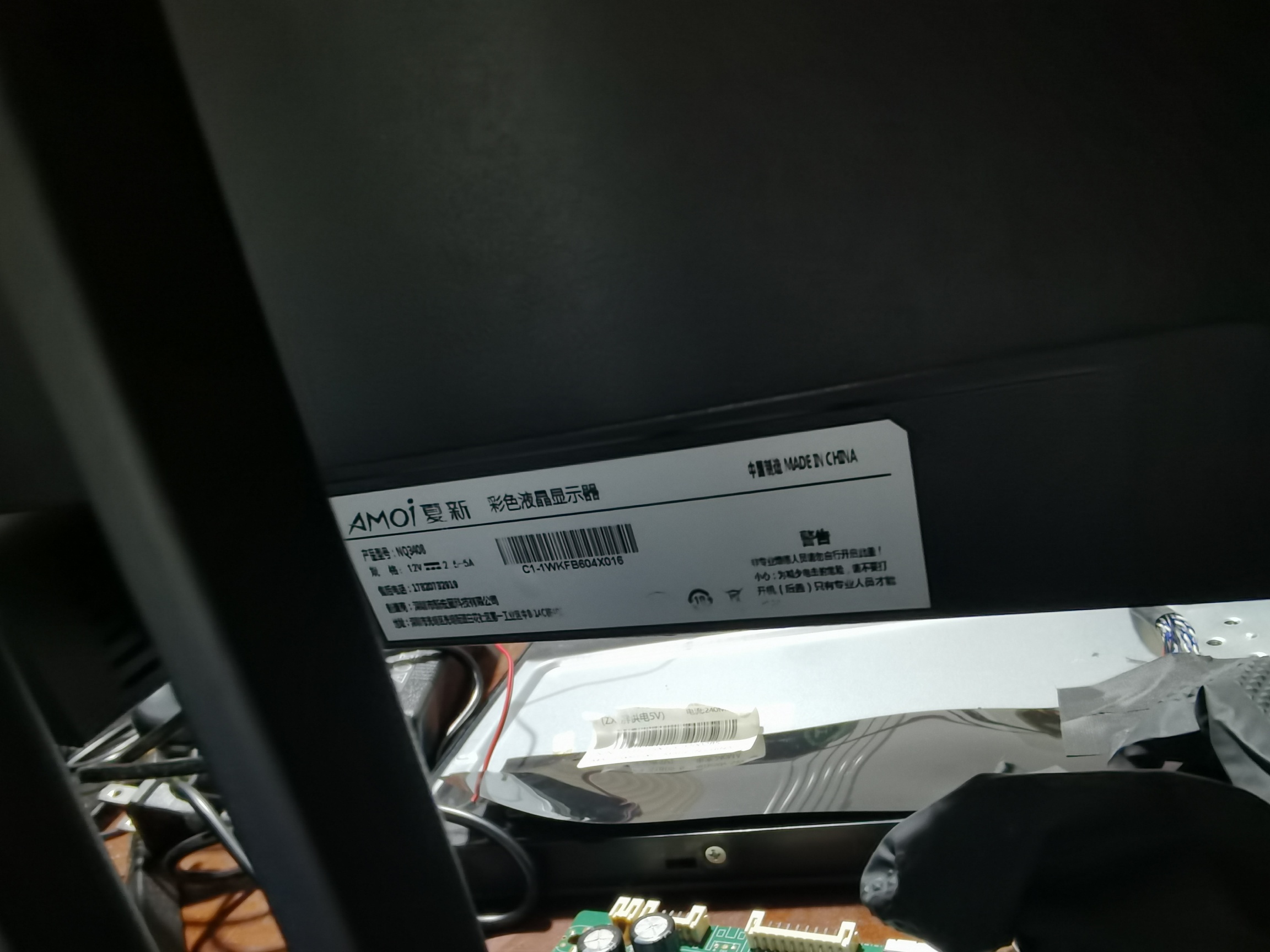

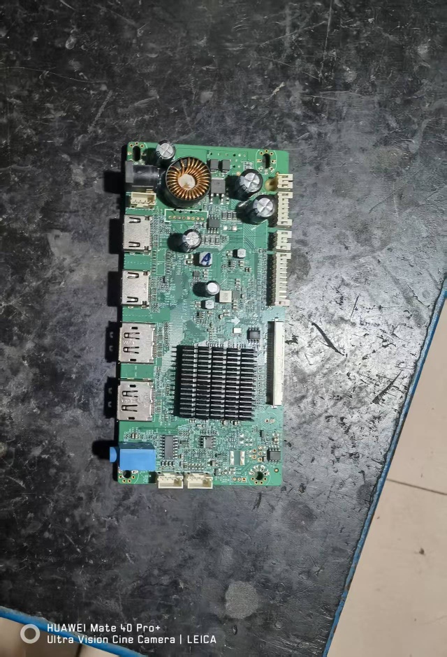

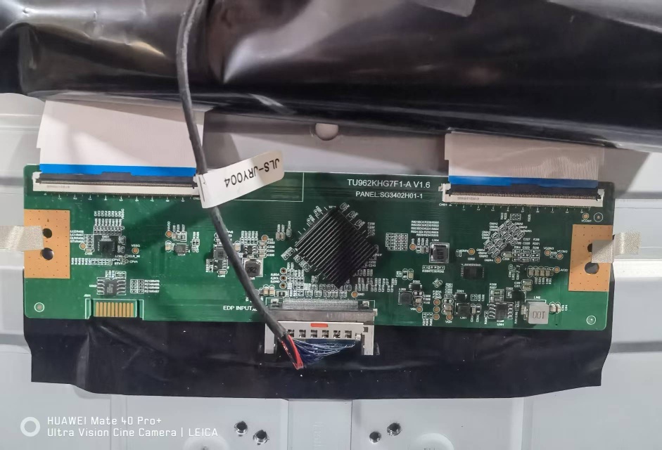

标题: nq3408 夏新bios 屏号tu962khg7f1-a v1.6 [打印本页]
作者: u1538519    时间: 2026-6-21 16:24
标题: nq3408 夏新bios 屏号tu962khg7f1-a v1.6
本帖最后由 u1538519 于 2026-6-21 16:27 编辑
nq3408 夏新bios
屏号tu962khg7f1-a v1.6
控制板板号wd_m98ay_a01b
附件马上上传
MST_EXT_SPI #ISP_20260618_121844.BIN
4 MB, 下载次数: 8, 下载积分: 下载分 -2 分, 下载 1 次
作者: 董晓亮    时间: 2026-6-22 15:46
感谢楼主热心分享!
