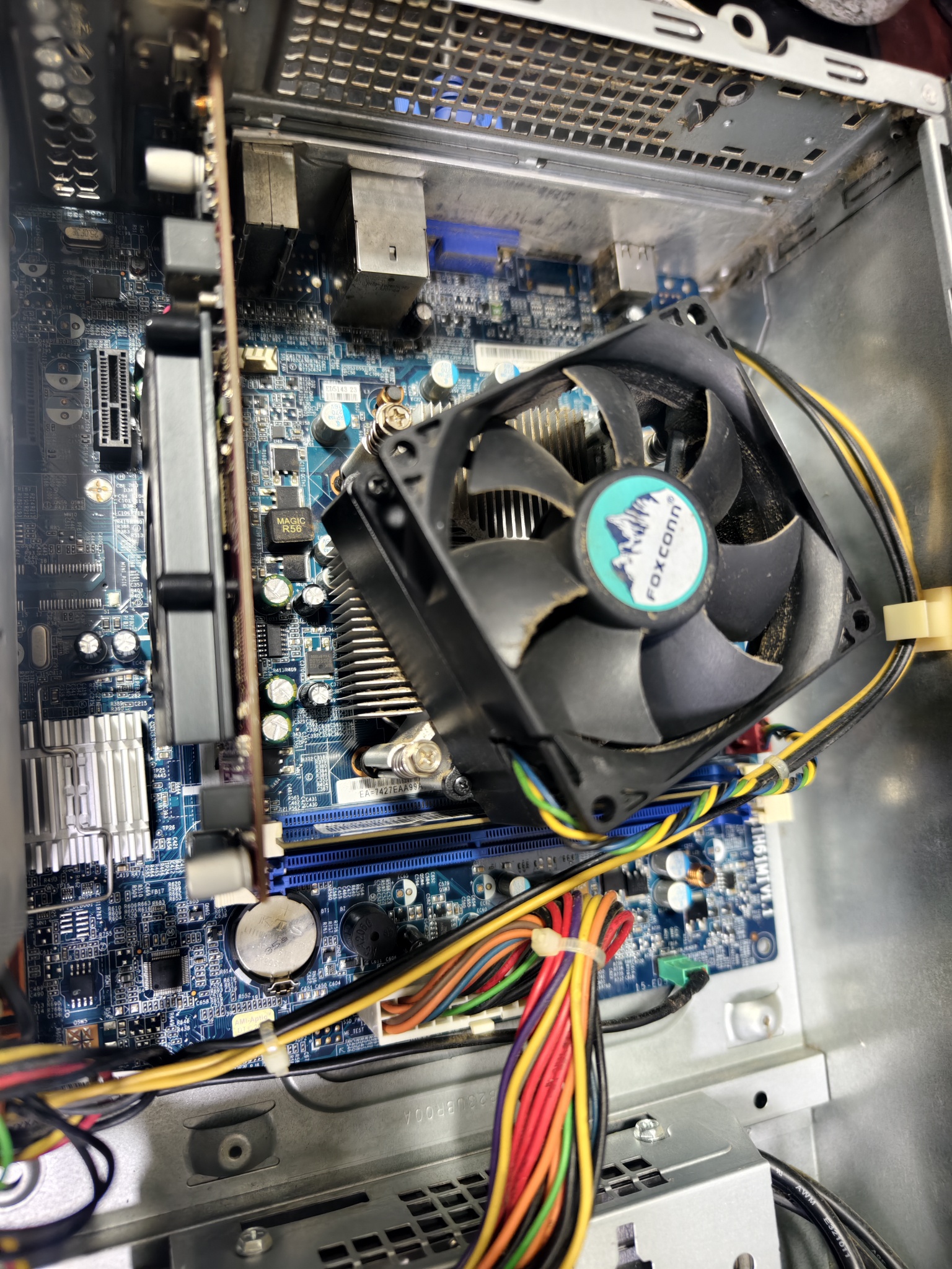

标题: 联想h61mi v1.1风扇转不开机
这个机子开机不显示,拔内存不会报警,CPU风扇取下摸CPU有温度,就是不开机,求助中!

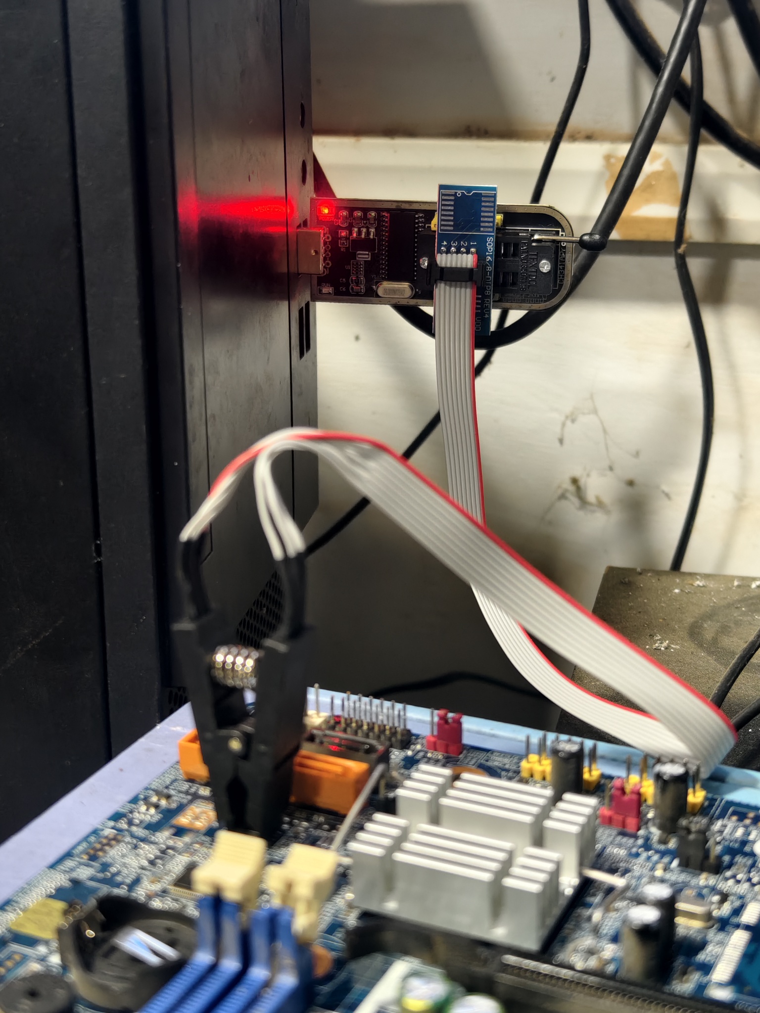

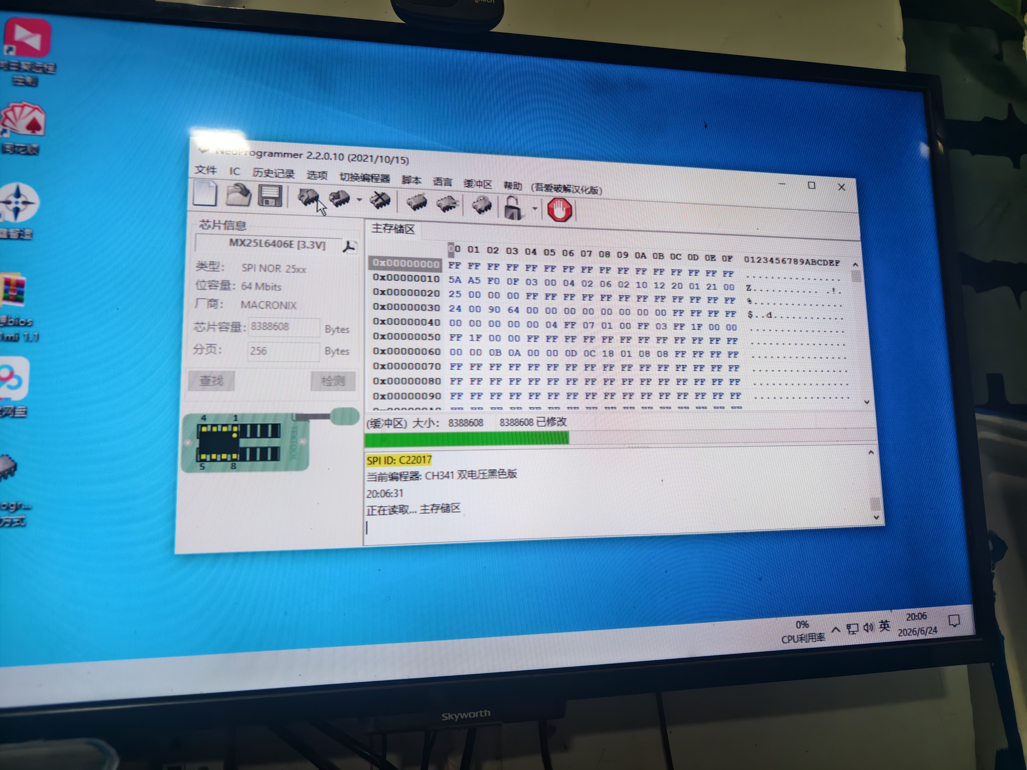

作者: u1593900    时间: 2026-6-25 16:50
刷了bios还是没开机,得检查主板问题了

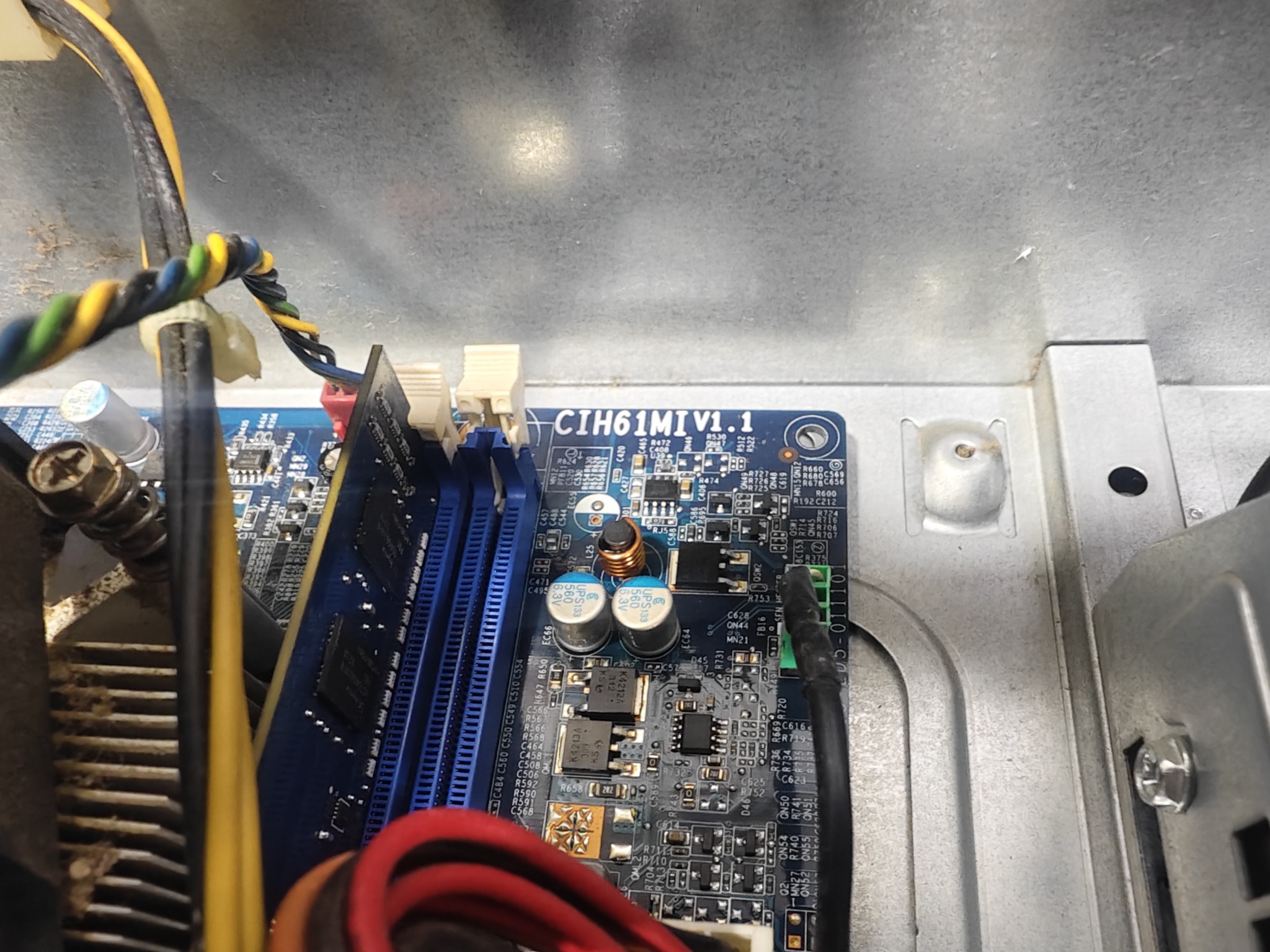

作者: chenyang31    时间: 2026-6-28 20:38
更换QN1、QN2、MN29 试下。

作者: u1593900    时间: 2026-6-30 12:15
chenyang31 发表于 2026-6-28 20:38
更换QN1、QN2、MN29 试下。
好的,我想把M28拆了先试试
