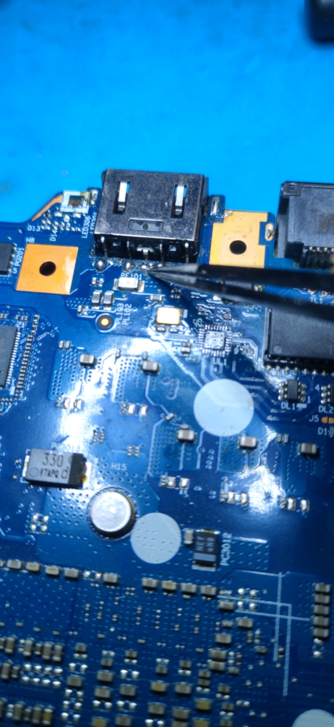

收到机器不开机待机200多ma有点大。。拆开看待psid和19v正极连接到一块了

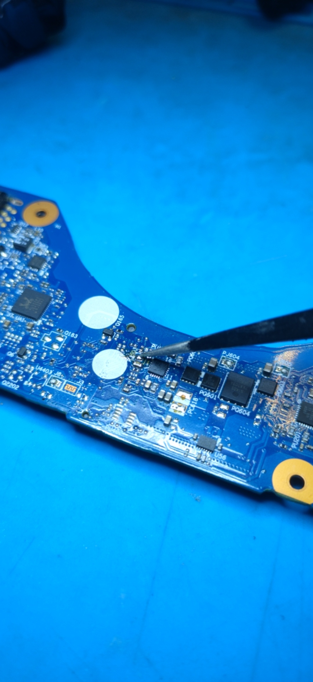

挑开了依然待机电流大不开机 接20v 发现待机芯片发热  把3v 断开

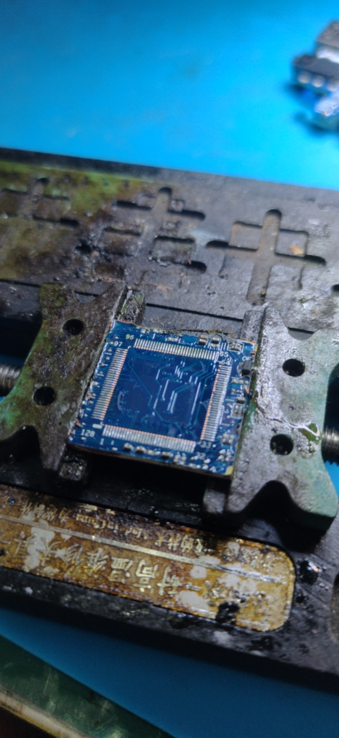

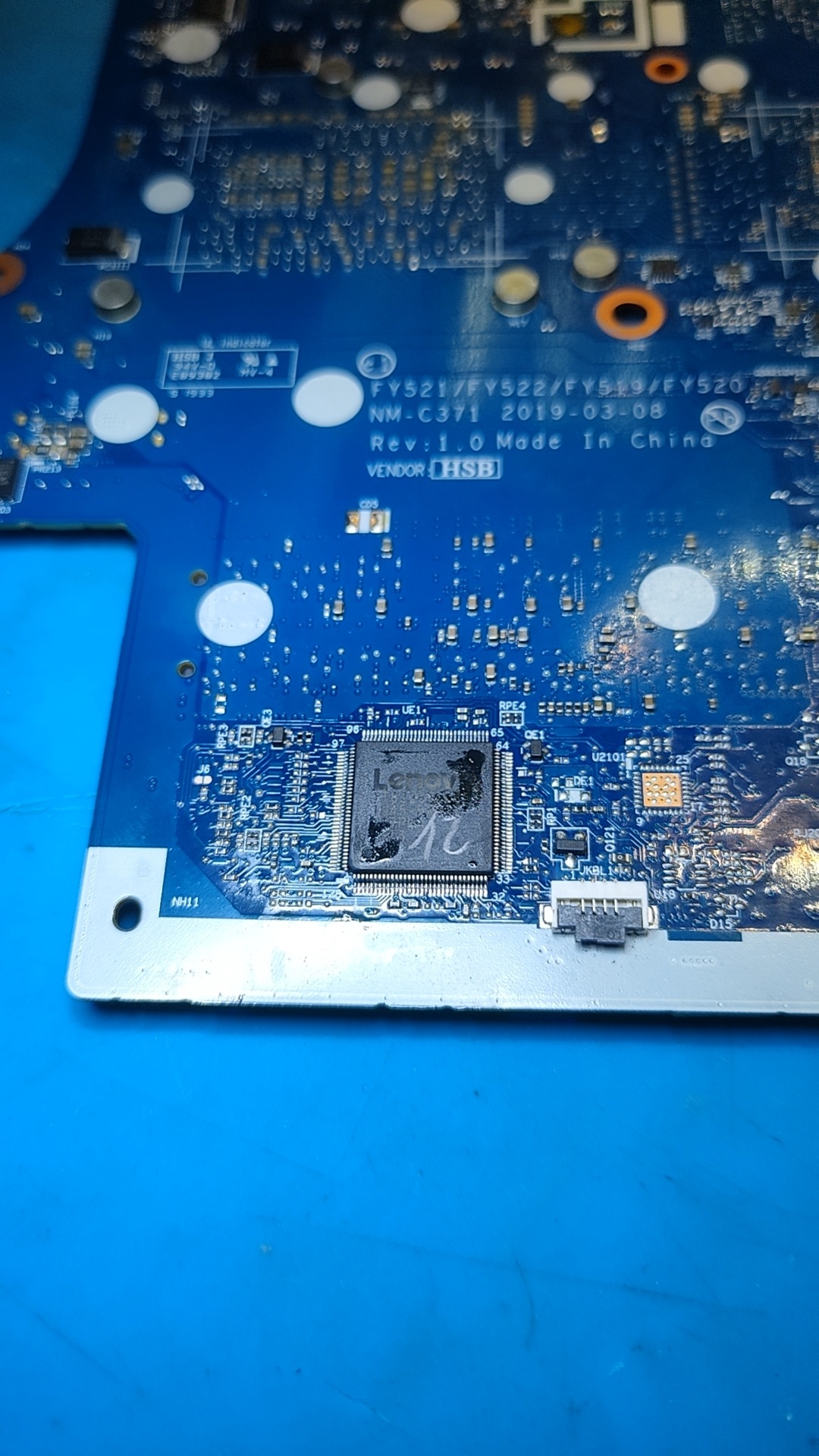

发现后面短路烧机发现是ec发热   拆下ec  恢复500多组织以为就这完了结果到了装上ec一样3v 短路  听人说要剪板的特意找了个
装上依旧

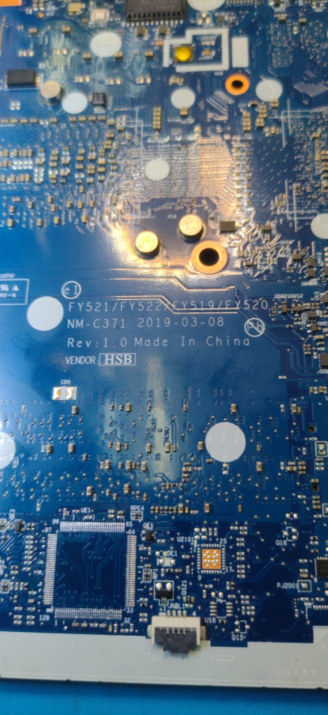

3v短路拆掉就正常  拆掉线性3v也出来了待机0.038  南桥均热   照了半天没看到有别的发热地方  3v去的地方对地电容都测量没短路求高手指点

一般应该不会烧掉这么多,检测如果只连接ec就还是先排查下ec问题;或者换一个ec再试试,剪板的不一定百分百好,也是坏主板拆机的,运气差说不定就碰到了
作者: u1454510    时间: 2026-6-21 15:22
目前定了俩了 EC都是没通电  测量3V线性短路没通电   短路测量电源psid  不短路500多  ec拆下来测GNd脚位和3V   500多阻值  不装EC 33ma应该算正常   南桥热也没别的地方热  3V 过来的ec附近电容都拆了还短路奇怪了  在定个看看
作者: u1454510    时间: 2026-6-21 15:24
3v节点断开 1v烧 ec取下电流基本没有   烧不出来

今天到个拆机EC兄弟送的一个 PSID  一边焊接上去短路  另外3边只要不焊接PSID那一 边不短路  蒙了
