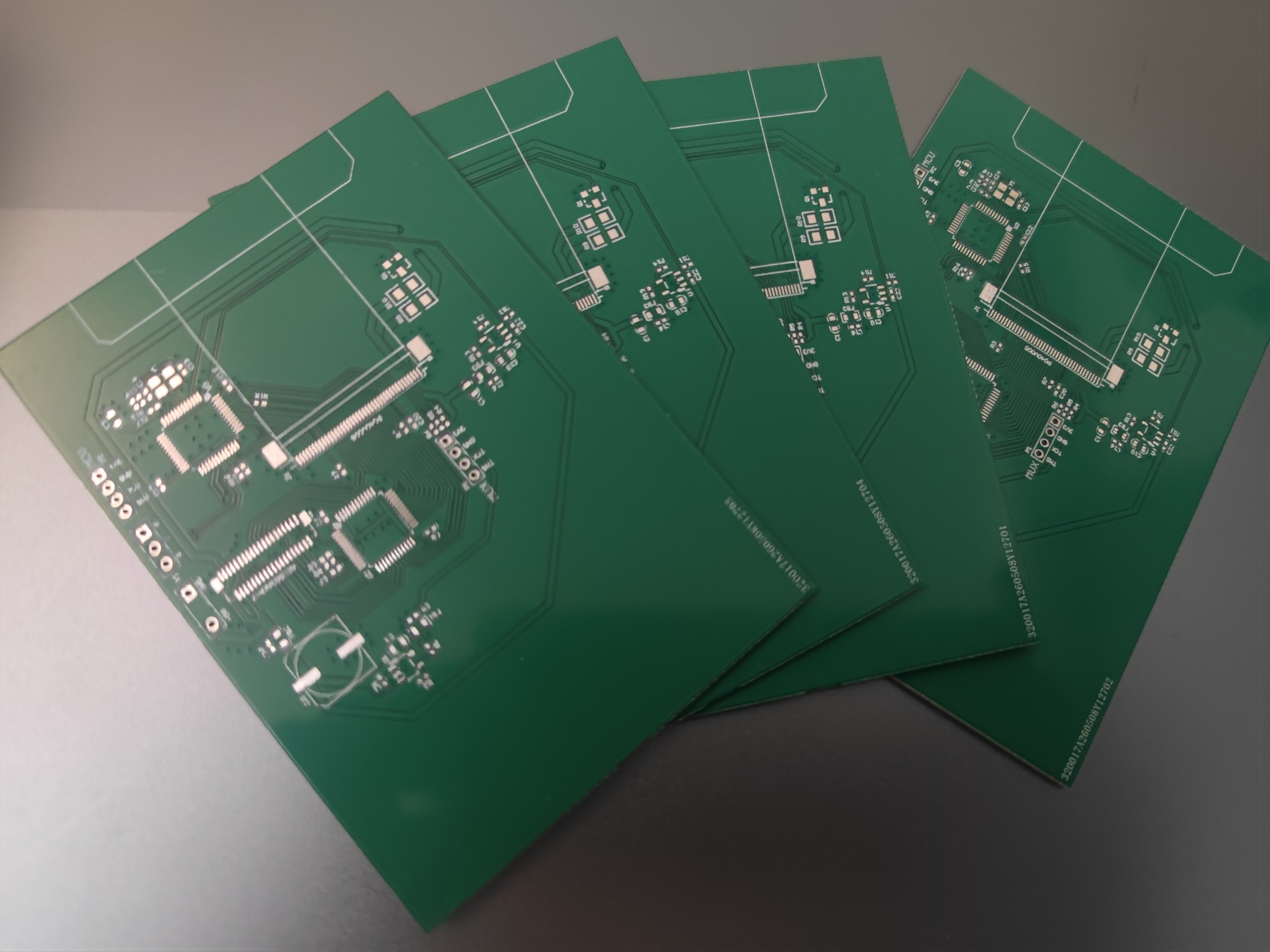

上次修完黑屏后,这次它的屏幕又坏了,它变成下面这样了
然后这个原装的屏幕是小鬼子的,买不到,型号是 ACX503AKP-7 实物图如下:
初步判断,是FPC和玻璃接触的位置老化断裂导致(因为用手按压这个地方偶尔还会正常显示)
我也没有压排的设备(也不会压),所以干脆换一个屏幕吧,但是,更换屏幕之前,我需要搞清楚这个屏幕的参数。
先用示波器测下信号线上的波形和频率:
从这些波形和打信号线的阻值中可以看出:
   像素时钟频率 9.523MHz
   行频 26.1KHz (平时为高电平)
   场频(帧率) 49.79Hz (平时为高电平)
   总数据位 16bit
所以可以大致估算出:
   估算行数 365
   估算列数 524
   按照标准的分辨率来看,应该是一块 320x480 的屏幕
你没看错,它是一个竖屏!
    上淘宝找了一圈,发现一块 P040V005 的屏幕正好是4寸,并且也是竖屏的320x480
但是,它是需要通过外部芯片初始化配置的。并不是能直接点亮的。
所以就画个板子吧
里面用两颗芯片做接口转换
一颗用于处理RGB并口的16位信号的顺序(因为我也不知道线序)
另一颗则用于处理TFT屏幕的初始化+PCLK/HS/VS/DE信号的同步与相位处理
(因为两个屏幕的参数肯定不同,而且原始信号中没有DE信号,需要根据PCLK/HS/VS来生成DE信号)
经过一晚上的调试,终于点亮了(请注意,C21需要焊接一颗33pF的电容,否则画面会抖)
然后安装好后:
经过测试,一切正常!
顺便提一下,这次我把它CPU板上的固件也用编程器备份了一下,验证也OK:
然后关于复刻的建议:
FPC排线它用的是双排0.3mm的,不要用它原有的排线,那个排线质量差,而且不兼容我淘宝买的座子
然后它主板侧的座子,排线只能金手指向上插,不可以向下插!!
然后屏幕那边的座子建议买新款的那种前插后翻的,这种可以两面正反插,线序不变的。
