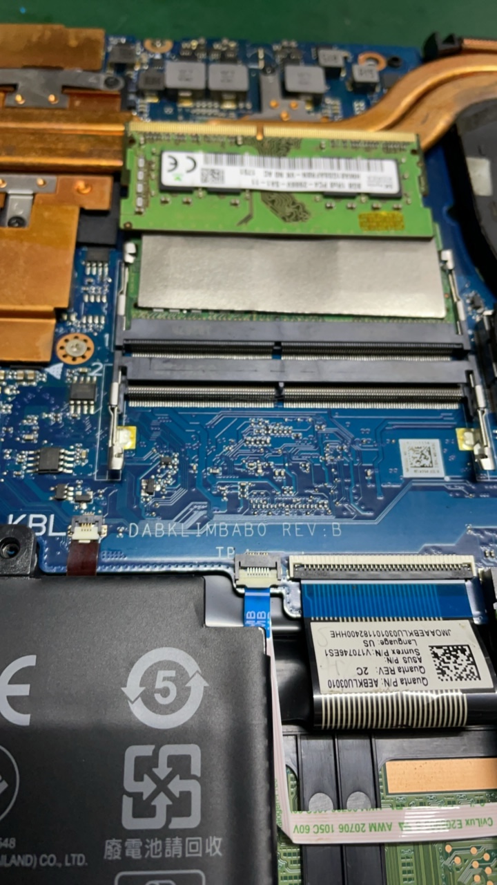

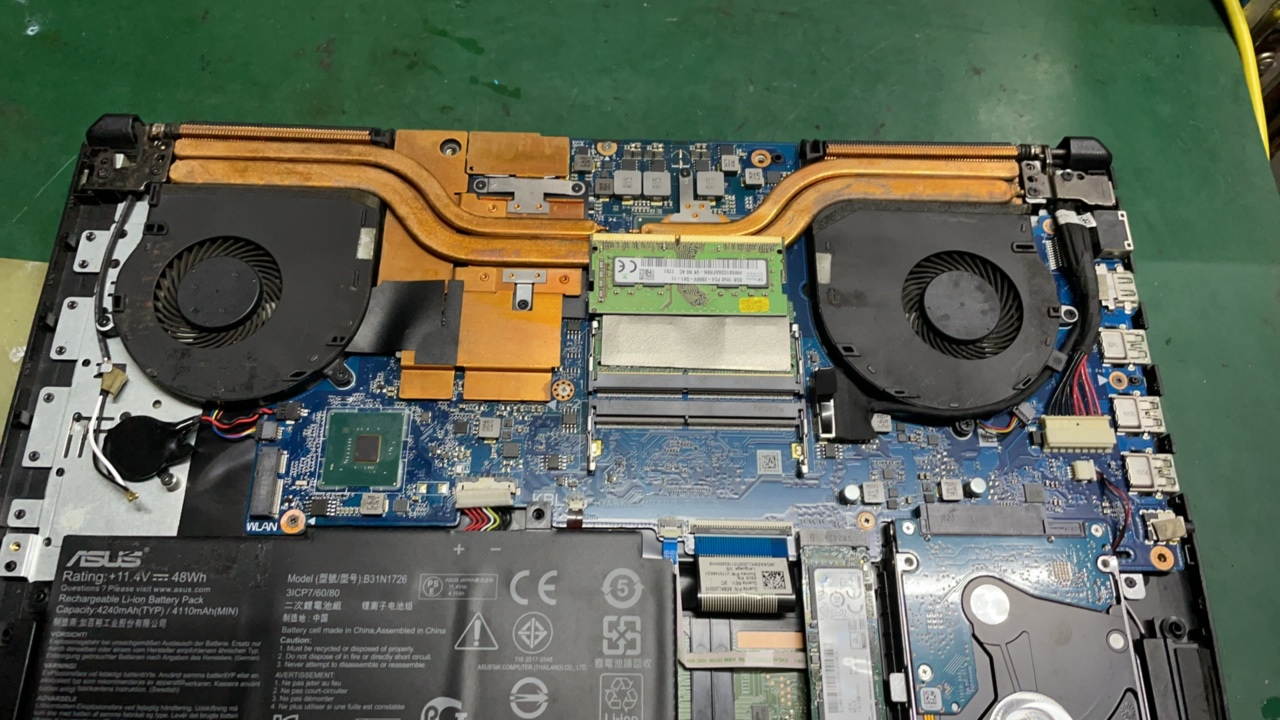

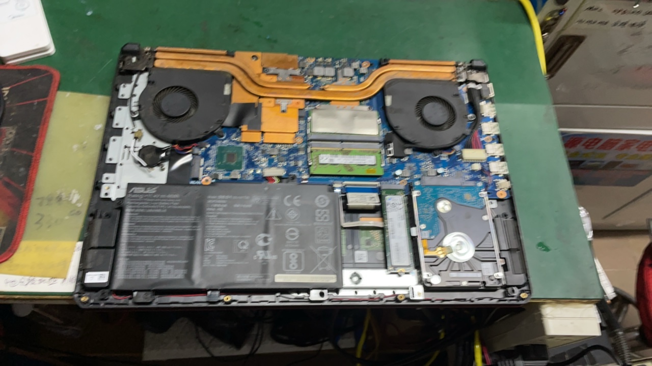

标题: FX80G开机触发电流上到1.94不亮机求帮忙。
上电电流升到1.88-194左右,单双内存都不亮,供电基本正常。如果是cpu就麻烦了!求高手指点迷津谢谢。

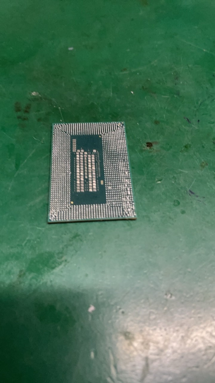

作者: yuan-1967    时间: 2026-6-23 07:27
换了一个8300H好了,不过赚不到米。
