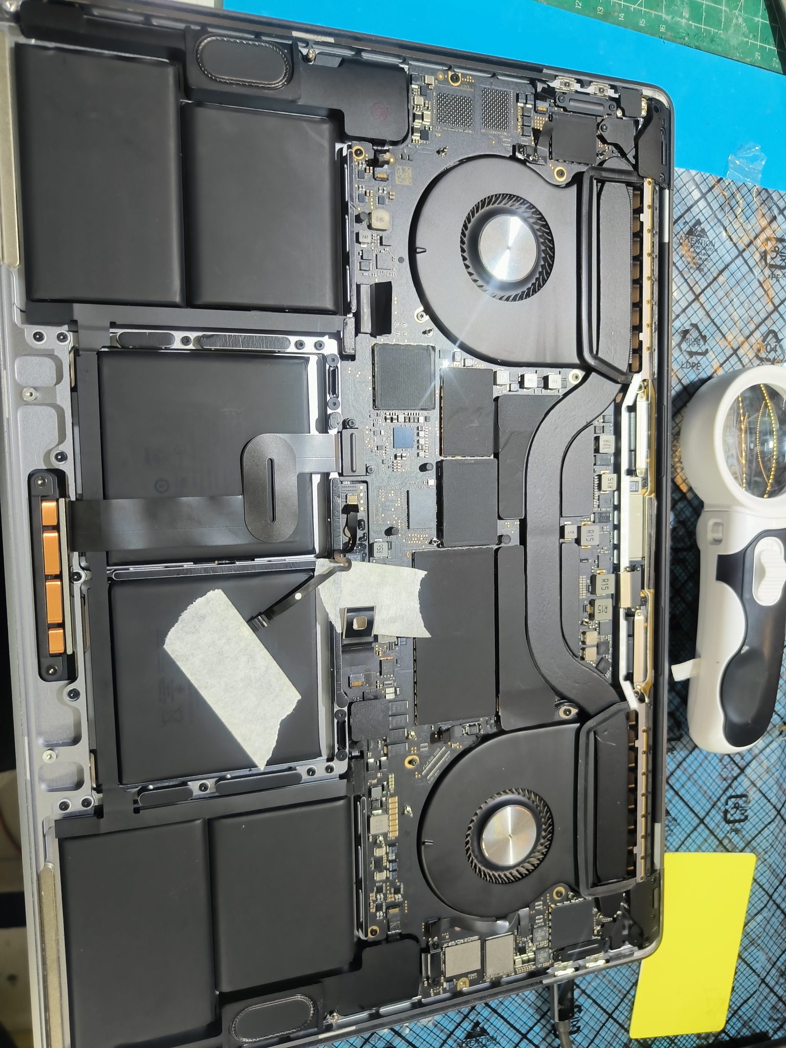

标题: 大家好,a2141客户自已换喇叭后不开机 [打印本页]
作者: 37592179    时间: 2026-6-17 18:38
标题: 大家好,a2141客户自已换喇叭后不开机
拆机后断开喇叭,电池客户已经断开,目前电流插电自动触发到0.30a左右就不再上电,按开关也没反应,没测到主板有明显短路地方,也没掉件,太奇怪了,热成照拍t2芯片有微微发荡是正常,修高端苹果比较少,目前没什么思路大家觉得会是什么坏呢?
[video=http://appatt.chinafix.com/pic/20260617/1781692672043256_971.jpg]http://appatt.chinafix.com/video/20260617/1781692670820184_64.mp4[/video]
作者: 337395943    时间: 2026-6-18 13:13
自己研究吧
作者: 37592179    时间: 2026-6-18 21:39
太久没修苹果了,都忘记了短接BATLOW,这款机要装电池才能触发,目前是灰屏,大小灯能切换
