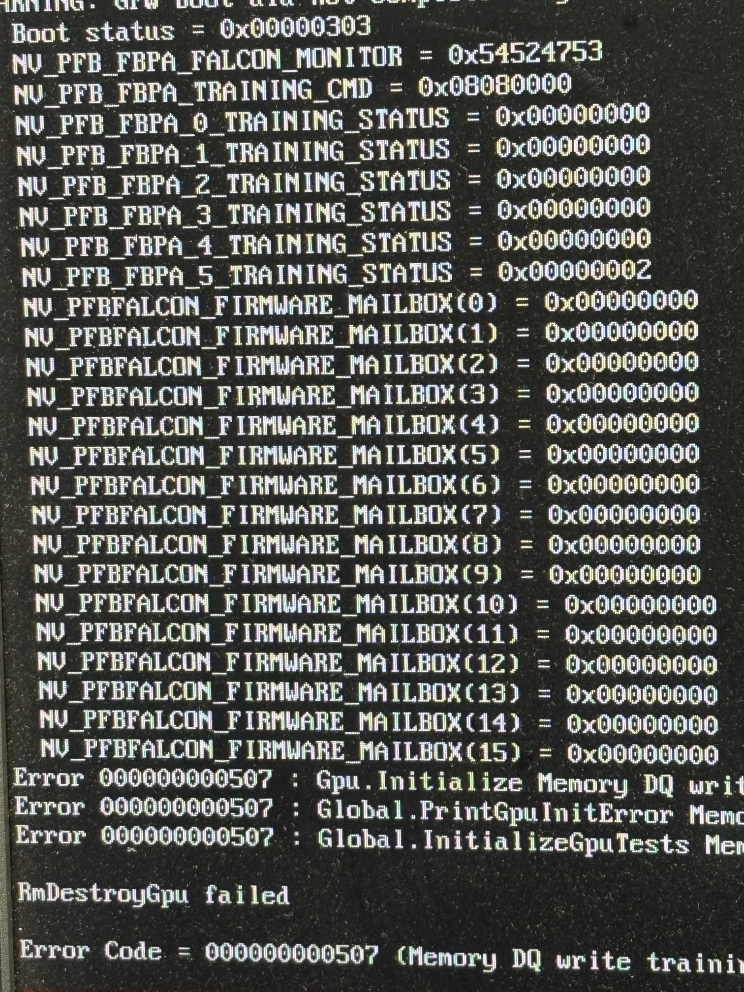

这个一个求助贴,想问一下各位大神这是F组的那个显存报错,求教怎么看的

0-5对应a-f,测试尾数2表示0,8表示1.这样清楚不

所以你这个是f0有问题

懂了,多谢大佬
