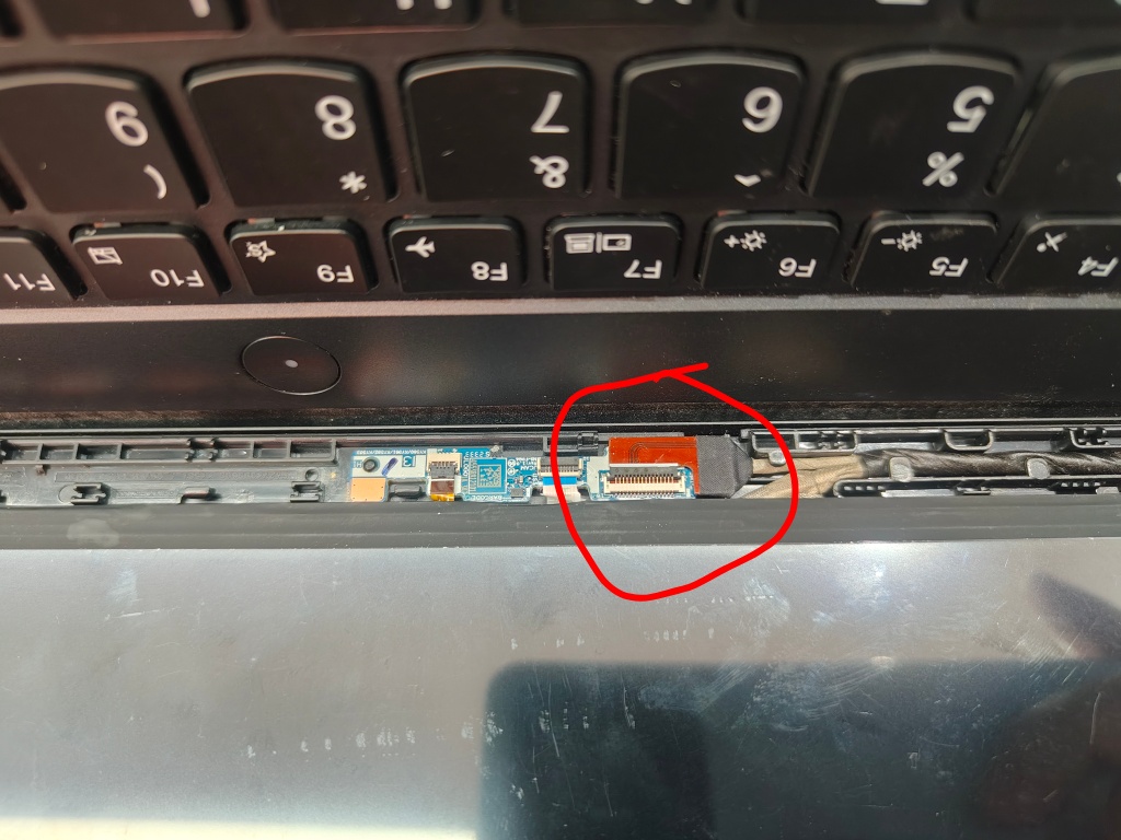

所谓开机灰屏是指开机有背光亮没有任何画面显示,外接屏幕也没有显示,遇到这个问题我第一时间想的是盲调显卡模式,根据步骤按F2进去Bios界面,再按两下↑键,一下ESC键,再按回车,等于调成集显模式,按完回车发现电脑并没有重启,于是我又重启反复试了几遍,都不能保存bios重启,所以我想到可能电脑卡在某个界面了,于是装测试硬盘尝试进系统,但是电脑并不会引导系统,理由是进系统的时候大小写灯是不能切换的,但我发现这机器的键盘灯一直能控制,所以能确定电脑没有开机显示,只是大小写灯能切换。
第二阶段,拆机更换屏幕,知道拯救者的机器挑屏幕,我反反复复试了五六块屏幕,竟没有一块屏幕能显示的,于是给他bios刷了,在论坛下了一个bios刷上后奇迹般显示了,心想这不挺简单的嘛,立马装机测试,进入系统后想重启一下,又不对劲了,又是原故障灰屏。听朋友说这可能和显卡bios有关系,我在某宝上买了一个显卡bios刷上后,也只能显示一次,重启完又不行了。

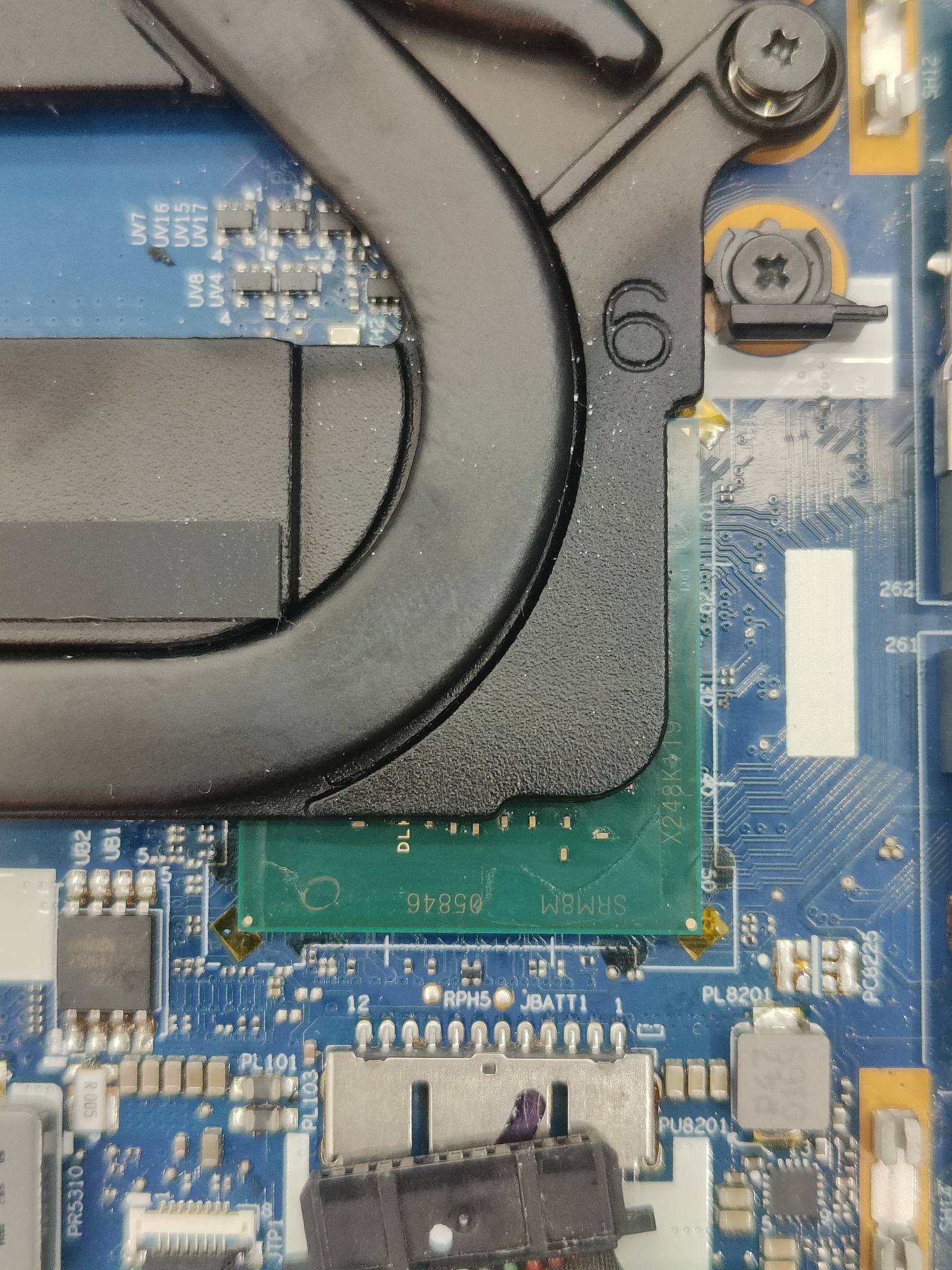

第三阶段,我已经没招了,于是想着会不会是桥虚焊了,我重植了一遍桥还是灰屏。感觉要放弃了。
第四阶段,这时候想起店里有一个R9000 ARX8的机器,把他们的上半套调换一下试试,结果就是Y9000用R9000的上半套能显示,R9000用Y9000的上半套也能显示,但是Y9000装回自己的上半套这是什么奇葩逻辑,我想着可能是屏线不兼容,下单了屏线,到货后我迫不及待的测试,发现一切正常,难道说就只是屏线问题,装机!装完后还是开机灰屏,又接上换下来的屏线测试,开机能正常显示,仔细想想为什么每次一装机就会不显示呢,然后我看到了屏幕上的摄像头排线,只要断开这个排线就能开机正常,更换摄像头小板问题解决!

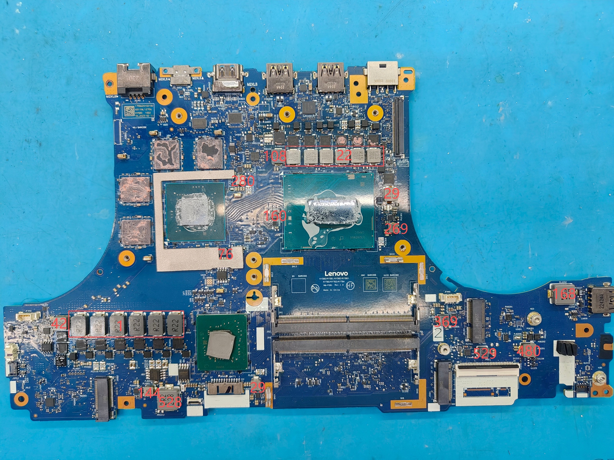

最后献上维修资料阻值图
板号 NM-F091 REV 1.0
